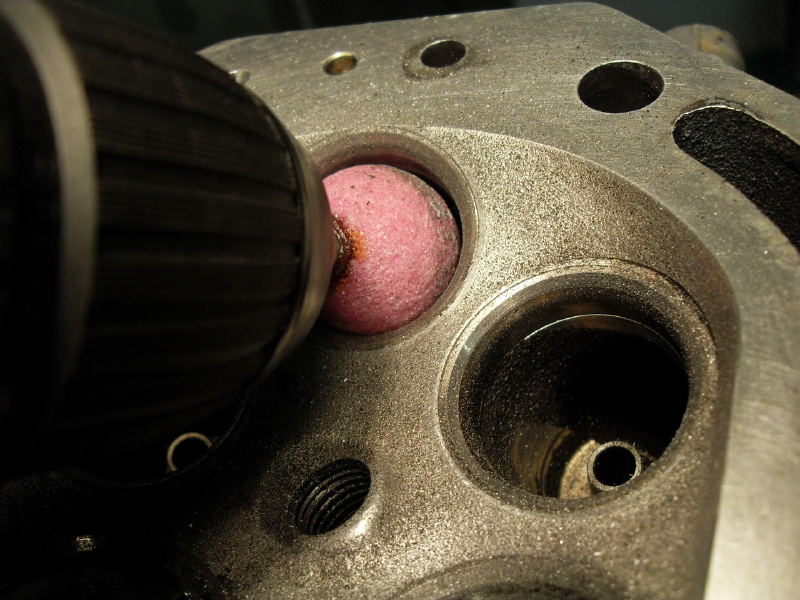

Come dicevo a quartapiena per fare questi lavoretti occorre molto tempo…..e pazienza :roll:
Per arrivare alla lucidatura e poi alla smerigliatura delle valvole il lavoro comincia da qui
Materiale necessario Fornet (3,5 euro) e retina inox (2,50 euro)
Una volta applicato il fornet lasciarlo agire per 5 minuti non di più !!! perché può intaccare l’alluminio e il risultato che si ottiene è questo

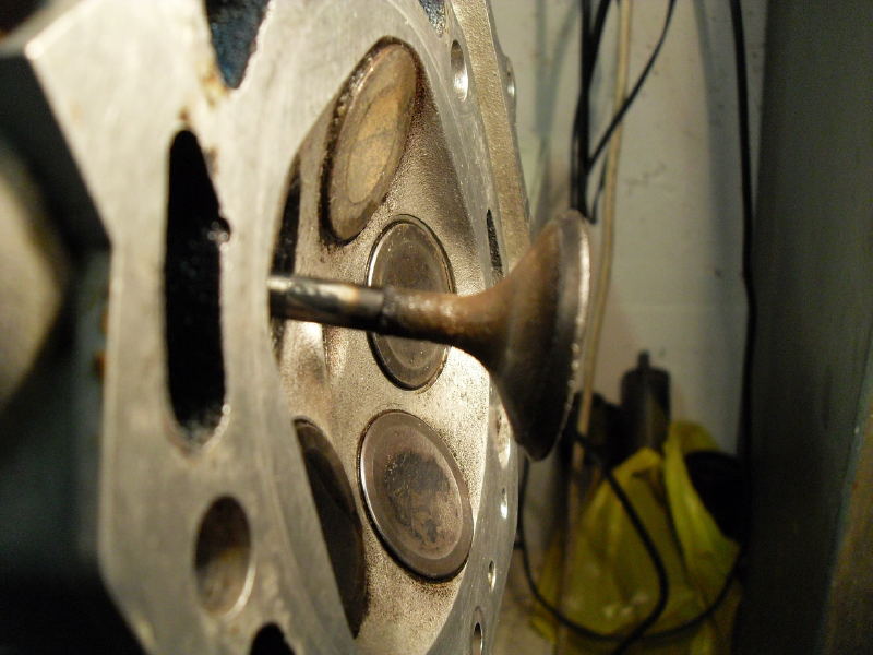

Per rimuovere le valvole bisogna procurarsi o autocostruirsi un attrezzetto come questo grezzo ma funzionale fatto con del tubo zincato da ¾ di pollice
Con l’aiuto di un morsetto e di un pezzo di legno da applicare sul fuingo della valvola si può iniziare a smontare le valvole
All’interno dell’attrezzo si intravedono i semiconi liberi pronti per essere tolti con l’aiuto di una calamita
Valvola di scarico appena smontata
Valvola di aspirazione
Tutte le valvole smontate vanno numerate e tenute SEPARATE per non confonderle e per rimontarle nella medesima posizione originale
Solo dopo averle numerate si può procedere con la pulizia delle stesse con trapano a 4000 giri e tela smeriglio da 400 e poi da 1000 con acqua per ottenere questo
come si vede pure nel video
Durante la pulizia ho trovato una brutta sorpresa :o
Probabilmente a causa di correnti parassite una parte dell’alluminio della testa si è corroso e la corrosione è arrivata molto vicino al punto di battuta dell’anello metallico della guarnizione della testata
L’imperfezione della testata che avete visto l’ho riparata con un inserto di alluminio da 4,5 millimetri bloccato con del bloccante loctite 648
Dopo una leggerissima spianatura su di un piano di riscontro (ho usato un vetro spesso 3 centimetri con incollata sopra un foglio di carta abrasiva da 1000) il risultato è questo e potete vedere la valvola di scarico già smerigliata e pronta per essere rimontata ma questo lo vedremo in un'altra puntata
Speriamo che resista !! :oops:
Una volta smontate tutte e 5 le valvole
Le guide valvole vanno protette con dei pezzi di straccio così come i condotti dell’olio che vanno tappati
La testa è pronta per essere lavorata

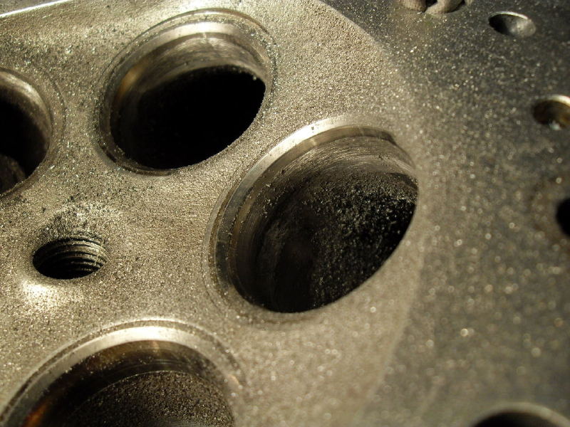

Non è che ci sia molto lavoro da fare e più che altro sono dettagli da molare in prossimità delle sedi valvole che hanno dei gradini deleteri per il riempimento del cilindro.
Poi una passata ai condotti di aspirazione che devono rimanere ruvidi e a quelli di scarico che possono essere lucidati a specchio
LA lucidatura a specchio in aspirazione và evitata assolutamente pena il peggioramento del coefficiente di riempimento !!
Ecco i condotti di scarico raccordati nei punti di contatto tra sede e testata ancora da lucidare
Finita la raccordatura e la lucidatura la testata và lavata a fondo e vanno puliti tutti i condotti dai residui di limatura
Finalmente dopo il lavaggio (che non sarà l’ultimo però !!) si può iniziare a smerigliare le valvole con pasta a grana fine e il risultato sarà questo
Ma lo vedremo meglio un'altra volta :wink:
