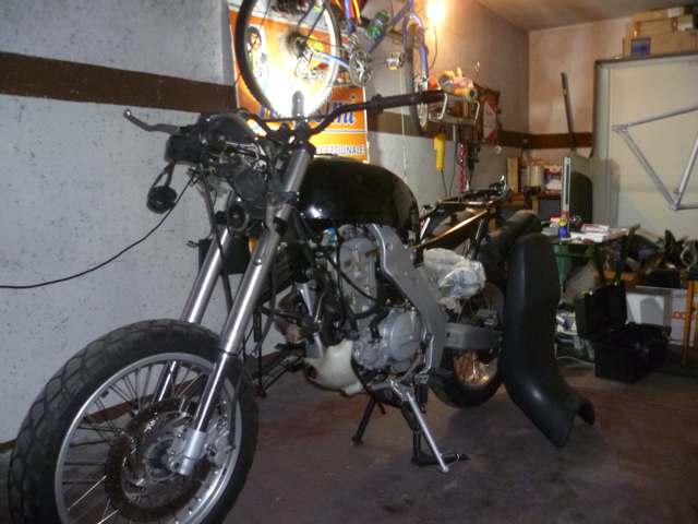

News....
Ho recuperato a poco un serba di un Morini 3e1/2....
Forse è un po' troppo lungo però la forma mi piace assai...

Re: Pegaso special......suggerimenti
Per adesso JMS Vs AOTR 1-0.....
Il serba Del 3e1/2 fitta che è una meraviglia.....meglio delle più rosee aspettative....forse un pelo largo, sempre meglio che stretto...
non è ancora ancorato......
ma direi che è l'ultimo dei mie problemi....
Prossimo step accorciare le forche di 6/8 cm...
1.Accorciare le forche
2.rivedere il telaietto posteriore
3. Costruire una sella ad hoc
4. Ancorare il serba
Suggerimenti su come accorciare le forche?attrezzi particolari per aprire le canne, link a 3d con foto di chi ha aperto le canne?

Non sono defunto...solo troppo impegnato in mille cose....
Un aggiornamento....

Sono ancora in alto mare, ma la nebbia si fa meno fitta...
diciamo che sto mettendo assieme le mie idee in modo da definire il progetto nella sua connotazione finale...quando la moto sarà completa dell'80% dei pezzi procederò con l'assemblaggio finale con tutti i micro e macro adattamenti che sono necessari quando si mettono assieme delle moto bastarde come questa...
capisco che è un periodo di crisi però la spesa per il momento non è affatto proibitiva, inoltre è sostenuta poco alla volta, meglio che comprare una moto nuova a rate....
attualmente la quenta è arrivata a ca 400€
di cui...
90€ La peggy(passaggio di proprietà incluso)
40€ il serba del 3e1/2
50€ il faro del Trident
20€ il manubrio
30€ le forche di un monster 600(qui però c'e' ancora da lavorare)
140€ la pompa radiale 16x19 brembo(acquistata nuova, sul freno anteriore nn si accettano compromessi)
40€ le staffe per fissare il faro (acquistate nuove, introvabili usate)
20€ il portatarga universale....
non restano molti pezzi da comprare....un po di bigiotteria per il manubrio, le luci posteriori e le frecce...un bel po di sana carpenteria e ovviamente la sella che sarà necessariamente una voce di spesa importante.....
di cui...
20€ il manubrio
