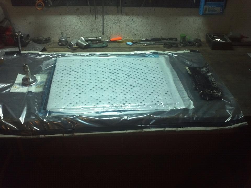

Diciamo che in famiglia siamo parecchi malati per l'home made e grazie a capacità proprie o di amici riusciamo a fare bene o male di tutto, dal taglia e cuci con il ferro alla laminazione del carbonio, per cui la fantasia vola e le idee fioccano come funghi :uaz:
Poi, dato il motivo nascosto dietro al progetto, posso dire di esser particolarmente determinato :doppiok:

Cmq penso di aver toccato il tasto giusto, infierisco? infierisco..
Airbox maggiorato in carbon-kevlar del mio vecchio monster
Cover serbatoio
Para telaio del mio ex Vor
Lastra in carbonio
Tutto questo il con il mio fido fornetto :uhahah:
Il tutto rigorosamente home made :truzzo:

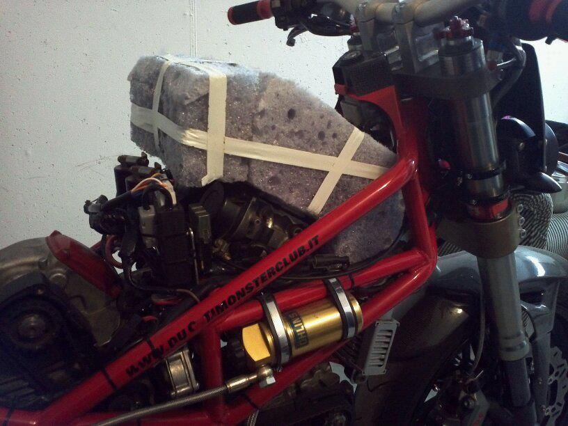

Comunque sono in ballo per un serbatoio Cagiva SST, il "tunnel" inferiore sembra abbastanza largo per alloggiare come si deve sul telaio monotrave :clapclap:
Non vedo l'ora di aver la moto in garage, in testa ho troppe incognite! Voglio misurare il telaio, diametri forcelle acc acc....Ieri sera cercando in rete ho letto che le mie forche dovrebbero avere i foderi da 50mm e subito ho pensato di sostituirle con delle Marzocchi Magnum (non rovesciate) ex Vor :dai: potrebbero essere perfette
