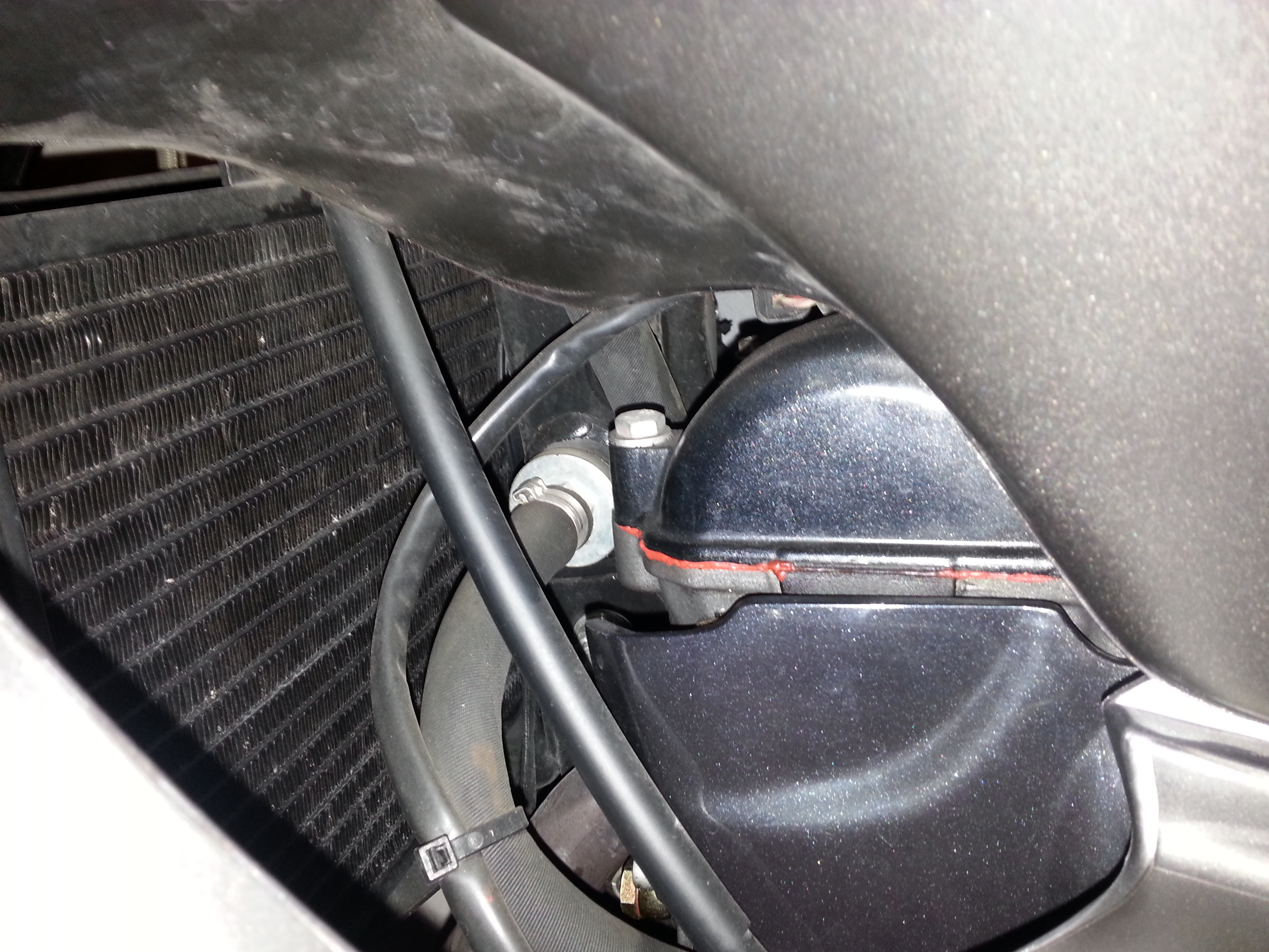

skeggia2025 ha scritto:Pasta rossa di serie? Non credo proprio.. ;) avranno aperto precedentemente per qualche motivo. Controlla bene se la moto ti consuma acqua..
Ciao Skeggia, scusa se ti inquino il 3D ma sta cosa della pasta rossa mi fa pensare ...
Questa è la foto che ho fatto dall'interno della presa aria SX:
Più che altro perchè la moto l'ho presa da poco (io ci ho fatto solo 600 km per ora), dopo averla fatta provare ad un meccanico che oltre ad averla guardata l'ha provata facendoci un giro e dicendomi è perfetta... ma certo il motore non l'ha guardato "dentro".
Inoltre ha 14.500 km... unico prop. ... mi sembra strana la cosa :roll:
Che dici, torno dal meccanico e gli faccio fare un'analisi a questa cosa? :o
Scusa ancora l'OT
:hallo:

La moto sembra veramente ben messa
la pasta rossa è indice che hanno smontato il coperchio punterie e di pasta rossa ne hanno messa anche troppa(bastava solo metterla sotto le 1/2 lune in gomma)
magari hanno serrato i prigionieri come è giusto fare
magari ti hanno cambiato la fasatura con quella anticiuff come prescritto in una circolare aprilia
comunque io non mi fascerei la testa prima del tempo
controlla ogni 500/1000 km il liquido refrigerante nel radiatore (non nel vaso di espansione) che deve essere sempre pieno al massimo e ....
Goditela !

Non è originale quella pasta.. e poi si vede che è stata messa a mano ;)
Come dice Sergio non c'è bisogno che ti preoccupi se la moto non ha sintomi. L'aprilia tra i tanti "pregi" spesso toppa sulle guarnizioni del coperchio punterie, avranno solo rimediato ad una perdita esterna o appunto serrato i perni testa :ok:
Io la verdo così comunque, se uno ci sai metter mano su una moto, la smonta a priori e sistema tutto quello che può, dopo te la godi.... se invece la "brugola" e "lo smanettamento" non è il proprio forte.. allora meglio accendere il quadro (quando funziona :lol: ) e pensare solo a macinare km, quando nascerà il problema lo si risolverà! :birra:
Io smonto tutto a prescindere .. :maria:
Mi state facendo passare la voglia di riprendere la pegaso.. :giullare: :giullare: :giullare:
