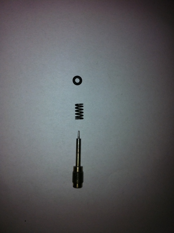

Potresti fare una foto della vite miscela "incriminata" ?

Questa è la foto della vite incriminata. Ho rismontato e ripulito tutto il carburatore. controllato i collettori di gomma ecc, tutto ok. Ma la moto non va ancora bene. Piu si riscalda piu singhiozza a velocità costante. ho provato ad accenderla senza la vite dell'aria e rimane sui 2000 giri. appena metto il dito per sigillare l'ingresso della vite si spegne. con la vite tutta chiusa rimane cmq in moto. sto impazzendo. Ma l'aria che va a finire nel buchetto all'interno del carburatore da dove la prende?

Matty85 ha scritto:Immagine
Hai notato che, rispetto allo spaccato disegnato del manuale officina, ti manca qualcosa su quella vite ?
Quell'anello che si vede è un oring ?
se si, comunque, ti manca una piccola rondella che lo tiene premuto tramite la molla.... :roll:

Si ho notato, ma non credo che sia quello il problema, penso che la rondella serva a non far lavorare la molla direttamente sul gommino per non farlo rovinare. Ah cmq rispetto allo spaccato che mi hai inviato combacia tutto tranne il getto del massimo, il mio è 160

Matty85 ha scritto:Si ho notato, ma non credo che sia quello il problema, penso che la rondella serva a non far lavorare la molla direttamente sul gommino per non farlo rovinare. Ah cmq rispetto allo spaccato che mi hai inviato combacia tutto tranne il getto del massimo, il mio è 160
Ok però se ti riesce rimettici quella rondella
la sequenza la vedi qui
Riguardo quel getto del massimo da 160 trova quello del manuale officina (non è difficile trovare getti dell'orto) perchè il tuareg montava lo stesso motore in tutto e per tutto.....e vedrai che andrà meglio
