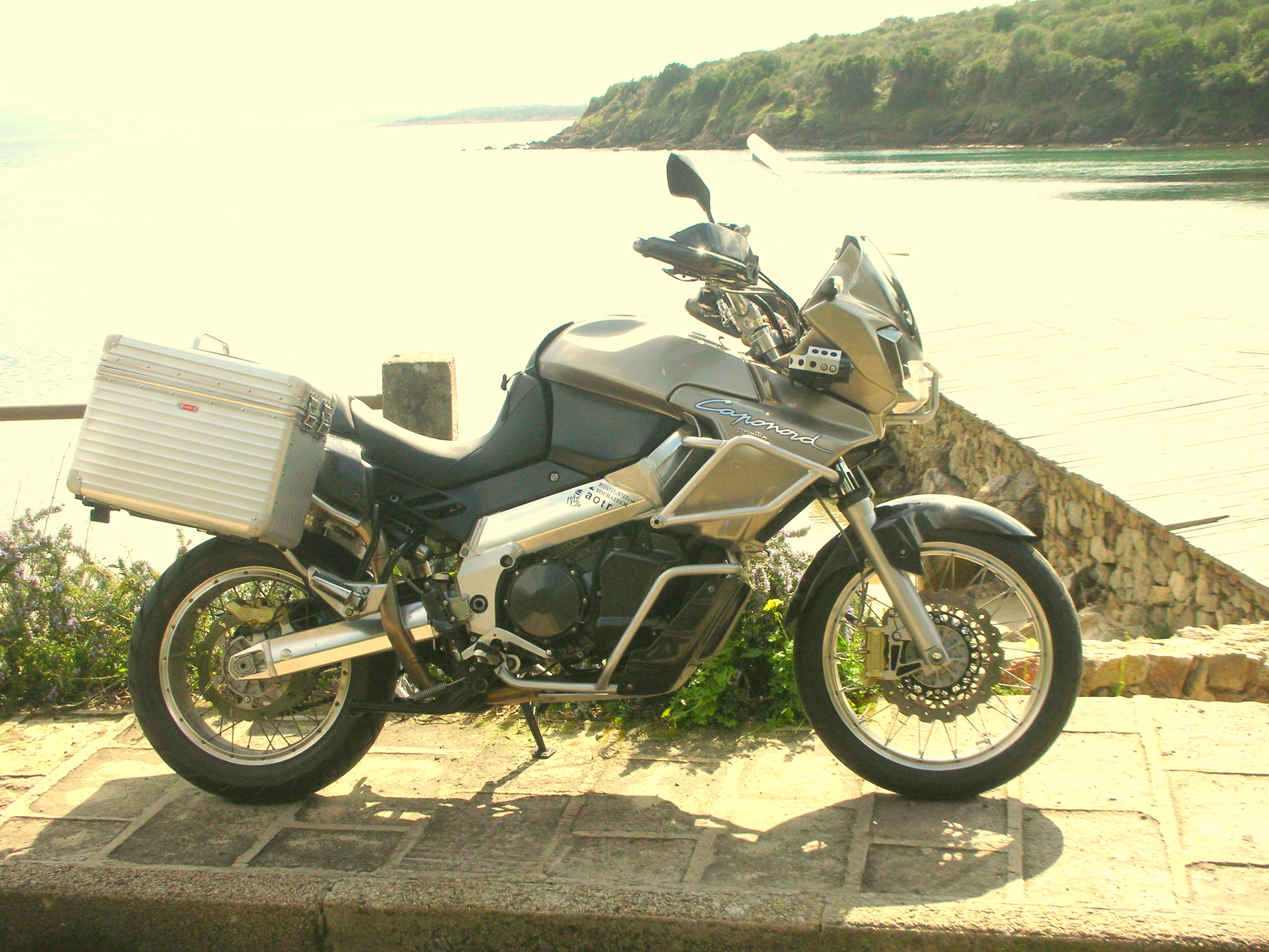

8) Eccomi a voi tutti.......oggi è arrivato il pacco dal Nord....e dopo aver fatte manutenzione ad una Capo 2002 ed ad una Capo RR ho dedicato un po di tempo pure alla mia Caposcimmia.....
[attachment=1]anelli fissaggio .JPG[/attachment]
I supporti servono a tenere le due borse aggiuntive prese su SW-MOTECH: Borsa aggiuntiva TraX per bauletti alluminio
TraX 37 litri /oppure 45 BCK.ALK.00.165.117 € 59,95 Ordinato 2 : € 119,90 :doppiok:
[attachment=0]trax-expansion-bag-bckalk00165117.jpg[/attachment]
i gancini gli ho fissati con viti inox e dadi autobloccanti !
le borse possono essere lasciate basse.....o alte per carico più ingombrante :giullare:

genialata Giampy!!!!! :salta: :salta: :salta:
e le borse aggiuntive sono ottime, dove le hai prese????
le staffette non è che le potresti fare anche x me visto che ho preso le valige della RR??? :roll: :roll: :roll:
oppure hai da indicare una valid soluzione già in commercio x ottenere lo stesso risultto??? così nn ti rompo le scatole.. :roll:

dario aveva preso degli attacchi un po' più carini su louis.de, non vanno bene quelli o non te ne eri accorto?
phoenix78 ha scritto:ottimo giampaolo, davvero ottimo.
i supporti non mi arrivano prima di settembre. :-? :-? :-? ho dovuto farmeli..sino a ce non arrivano... :-? :-? :-?

Giampyyyyyy perchè non lo dici che hai copiato dalle mie?
:giullare: :giullare:
8) :truzzo: :truzzo: :truzzo: :truzzo: :ridi:
Non ci credo, una volta tanto ero arrivato prima io!!!! :tie: :tie: :tie:
Solo che, Giampi, i tuoi sono decisamente più belli....!!! :ok: :ok: :ok: :ok:
