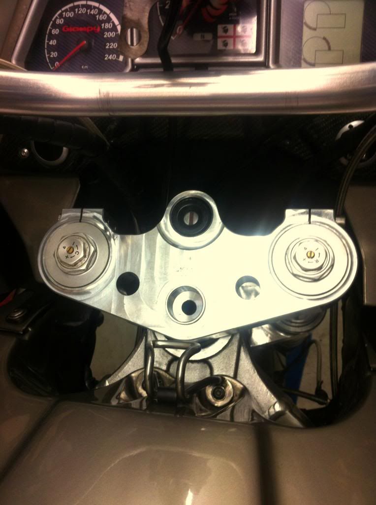

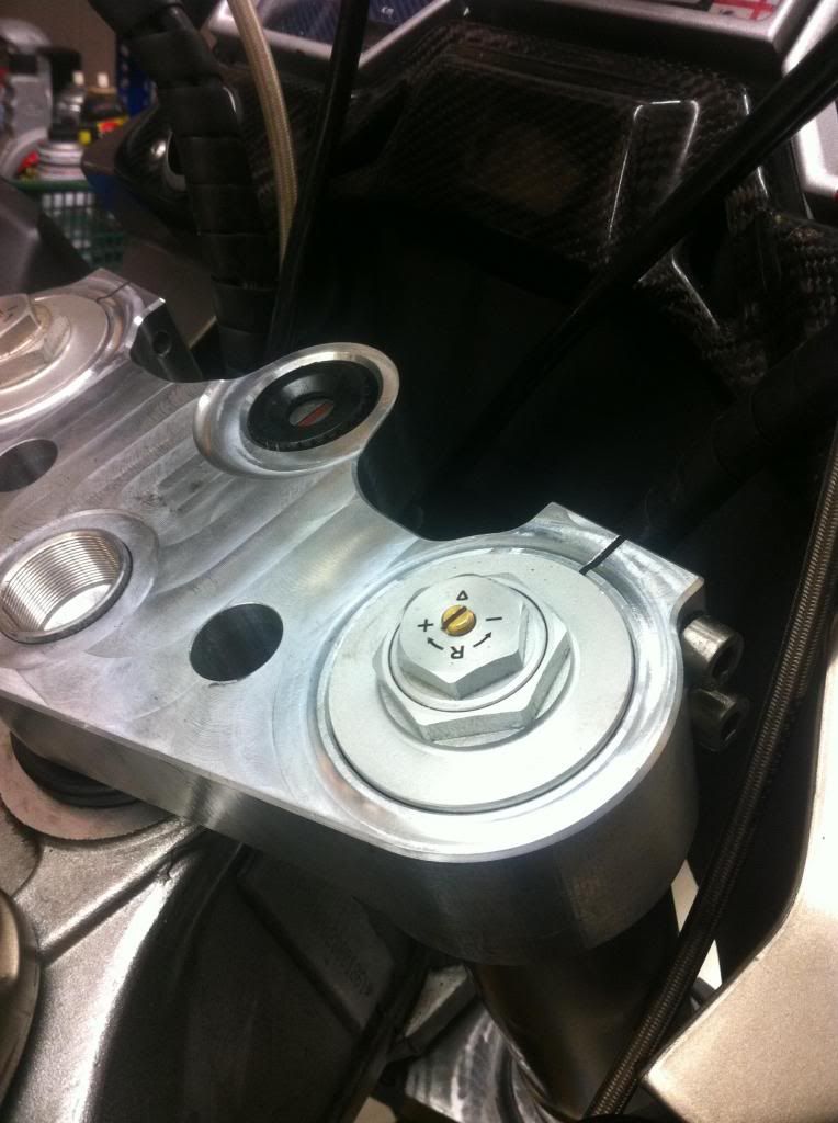

:giullare: :giullare: :giullare: domani ritiro i pezzi finiti....... piastra superiore , piastra inferiore, e perno del canotto....
monto tutto l'avantreno, e se tutto funge.....
smonto e porto ad anodizzare le due piastre ed i riser ............ :roll: :roll: :roll: :roll: :roll:
ma c' è un ma...... che colore ? nero o alluminio ? :roll: :roll: :roll: :roll:

8) ok allora alluminio....aggiudicato 8)

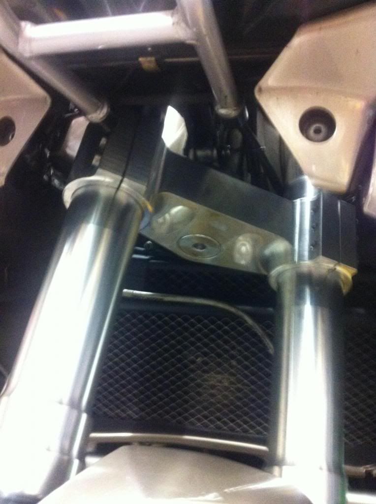

Piastre , perno, e vari accessori per la modifica dell'avantreno finiti.
Provato a montare il tutto....come fosse definitivo .... e devo dire che è a dir poco perfetto !!!!!
Ora ho smontato tutto e portato i pezzi ad anodizzare " alluminio " se tutto va bene per il mio compleanno potrò montare il tutto :salta: :salta: :salta: :salta:
PS. avete visto cosa è riuscito a fare il fresatore :o :o :o :o bene....
Aspettatevi a breve delle foto di una Caponord del tutto unica, perchè Lui ( mago delle macchine a CNC e la sua dolce metà maga del TIG ) stanno tuningando la loro Capo , e non oso dire cosa e quanti dettagli vedrete appena hanno terminato .....
( Io mi sto occupando solo della parte elettrica..... :oops: )
Alluminio , ergal e titanio a piene mani...... :o :o :o :o :o
Semplicemente un pezzo unico e stupendo , ....... :o :o :o :o :o :o :o :o :o

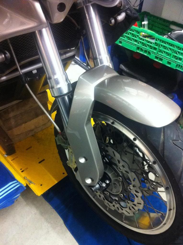

L'unico appunto lo faccio sul parafango:
non se pò guardà!
Per il resto..... :whoa: :whoa: :whoa: :whoa: :whoa: :whoa: :whoa: :whoa:

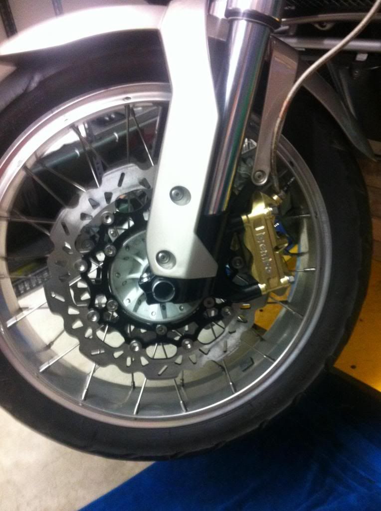

I dischi fatti su misura mi erano sfuggiti...
:king:
Se incontri un progettista della nuova caponord si mette a piangere e si sente vecchio. :old:
I dischi li trovo meravigliosi!
Secondo te Giampy li posso montare con la forca standard adattando gli attacchi per le pinze freno?Verrebbe precluso il montaggio della ruota fonica per l'ABS (mi sembra di no guardando le foto)?

Ps. in effetti il parafango stona un po'.
