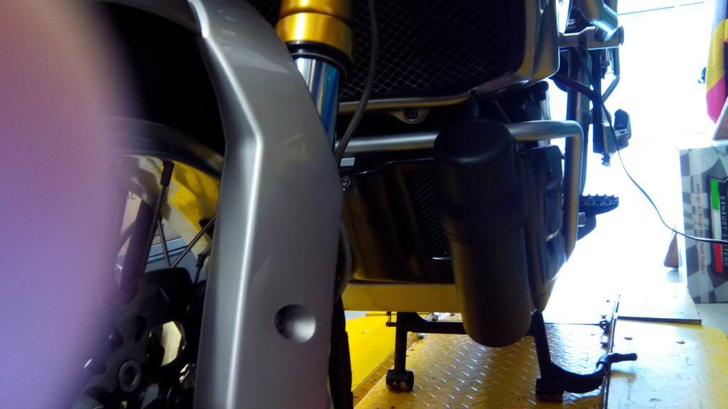

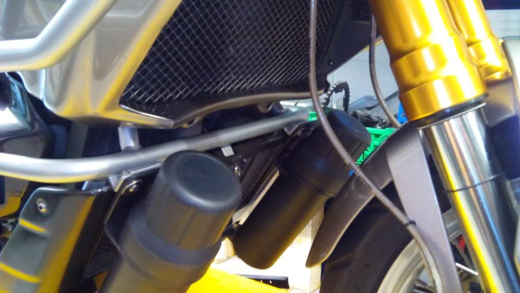

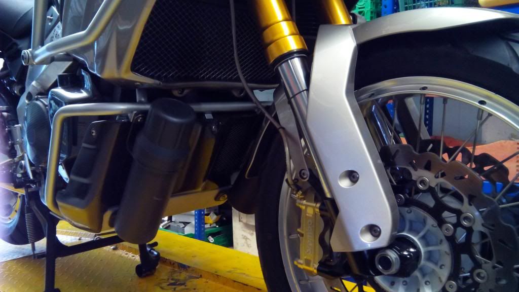

Gianpaolo sta allestendo la nuova caponord da guerra...........
se notate bene c'è un or sullo stelo della forca..............a cosa servirà ???????????????
meditate gente ..........meditate...............

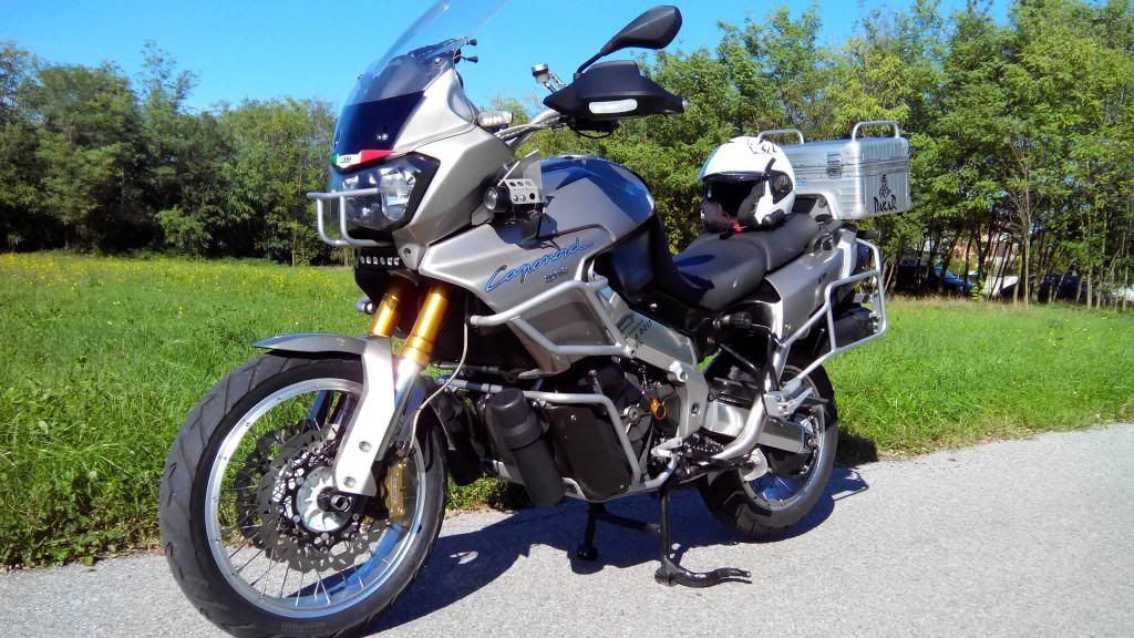

lforna10 ha scritto:Ma Giampy hai forse problemi di insonnia? o ti sei portato dal marocco un gruppo
di scimmie che ora devi far fuori![]()
Cavolo Giampy certo che con te detto vuol dire gia' fatto che te possino![]()
sabbiare e verniciare a polvere tutti i ferri ....( telaietti ecc...)
anodizzare color ohllins i foderi forcella
spostare il regolatore sul paracarene
montare 2 tubi porta attrezzi sul paramotore
anodizzare un po di pezzi in alluminio che erano verniciati.....
montare i paramani della capo 1200 ....
montare le GPR
maggiorare a 25 mmq impianto di alimentazione motorino avviamento.....

Giampy ... posso pubblicare questa foto della tua moto nelle Versioni Custumizzate che sto allestendo...?????

Non e' esattamente un OR. E' un anello che indica il livello di massimo affondamento della forcella raggiunto e per tenere puliti gli steli (?). So che sulle moto da corsa lo usano. Giampy non so se lo abbia trovato già su o lo ha messo per puro gusto o perche' sta elaborando un sistema di sospensioni GDD (Giampy Dynamic Damping...gioroma ha scritto:Gianpaolo sta allestendo la nuova caponord da guerra...........![]()
