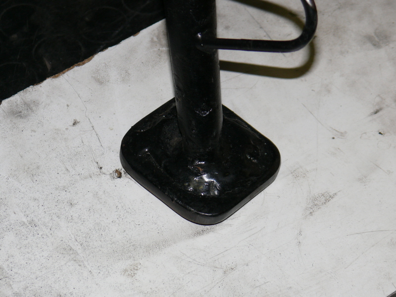

Io trovo strano che molti vorrebbero la pappa scodellata quando con una "bischerata" risolverebbero il problema,forse non è un vero problema perchè altrimenti....già postata la foto del mio piedino,un pezzo di ferro alto 10mm di 5x6-7 ed gioco è fatto...si va da un saldatore,si pone la moto sul laterale con sotto il pezzo di ferro,si fa saldare,si scarta il tutto e lo si vernicia a bomboletta,2-3 mani ..senza smontare niente...ma quale gda...datevi una mossa

Per chi vuole posso farglielo io basta che mi spediscano il cavaletto ed io provvedero' al piedino saldandolo a tig con riporto in ferro in piu' provvederei a verniciarlo ditemi se cosi' vi piace.A dimenticavo il costo dunque .............................. materiale..............................................piu' saldatura a tig da patentato(io)........................................piu' verniciatura.............................................totale .................................................................................................SOLO LE SPESE DI SPEDIZIONE

Billuce a saperlo prima! Mi sono saldato uno spessore sotto il cavalletto giusto la settimana scorsa.
