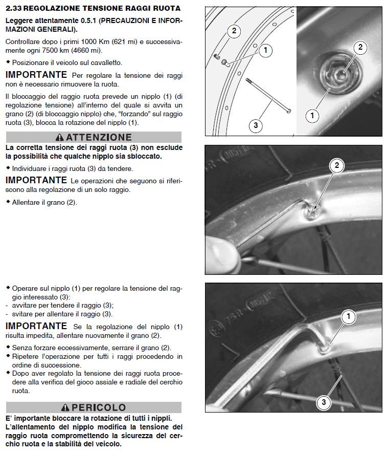

anche se sicuramente l'avrete visto un po' tutti riporto l'estratto del manuale d'officina anche per i prossimi che visiteranno questo argomento... inutile dire che non si parla di dinamometrica... ma questo è già stato detto
Re: sondaggio NIPPLI INOX
La questione del grano non l'avevo letta, e questo razionalizza le cose, perchè svincola la regolazione della tensione del raggio dalla questione del bloccaggio del nipplo.
Comunque mettendo insieme: per regolare la tensione dei raggi non è necessario rimuovere la ruota con: procedere alla verifica del gioco assiale e radiale, sembrerebbe che le verifiche si possano fare con la ruota montata, ma non è spiegato materialmente con quale criterio.
Come dire: stringete i raggi a piacere verifcando a occhio che tutto sia ok :o .
