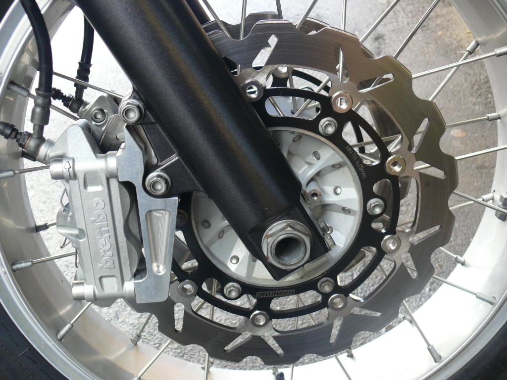

sistemato l'avantreno,per ora lascio i tubi originali,comprerò 4 bulloni decenti per pinze/attacco stelo.

giotek ha scritto:sistemato l'avantreno,per ora lascio i tubi originali,comprerò 4 bulloni decenti per pinze/attacco stelo.
Giotek
bellissime Giò,se riesci a trovare il supporto per le pinze posteriori quando sarà il momento passeresti parola per cortesia,ne sto cercando una ma..... :cry: nisba,considera poi che la mia è abs dotata,
Grazie Giò un abbraccio.
Patrizio.
Giotek
bellissime, dove le hai trovate? costo? :wink:
