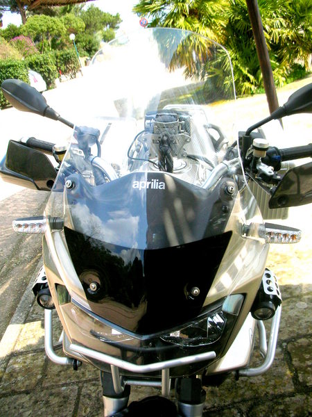

Giampaolo ha scritto:
D@rione ha scritto:Giampi dicci come ti ci trovi e poi valuto.... :ok:
Cia Dario , oggi prima prova su strada, 8) molto ma molto meglio dell'originale , sono alto 176 cm :-? e forse e per questo che non sento troppa aria, ma rispetto a prima non ho tutta l'aria sul casco 8) per ora non posso lamentarmi.
Io sono 181 cm e confermo quanto dice Giampaolo.
Però la mia zavorrina (160/165cm) lamenta più turbolenze rispetto all'originale :roll:

Giampy hai provato per caso a montare il 6 fori sul muso della capo '04 e se si come andava rispetto allo skidmarx?
Io sono quasi 1,90 e ho gli stessi problemi di vibrazioni, premetto però che ho già provato con l'ermax e non ho trovato miglioramento. Ho montato il 6 fori e la situazione è leggermente migliorata ma non ho ancora raggiunto (probabilmente è impossibile) una copertura "simile" alla capo orecchiuta. Sto facendo produrre nel frattempo dei deflettori per le turbolenze che arrivano dall'attacco tra carena e cupolino.

Ciao, no :oops: non ho provato :oops: ma io sono solo 1,76 , e anche con questo vado bene.... certo però che il Givi sulla orecchiuta era davvero protettivo 8)

sulla non orecchiuta avevo lo stesso problema.. per risolvere ho messo il givi 6 fori + deflettore aggiuntivo sopra tipo touratech + deflettori laterali cupolino.. così la storia è cambiata! :wink: :wink:

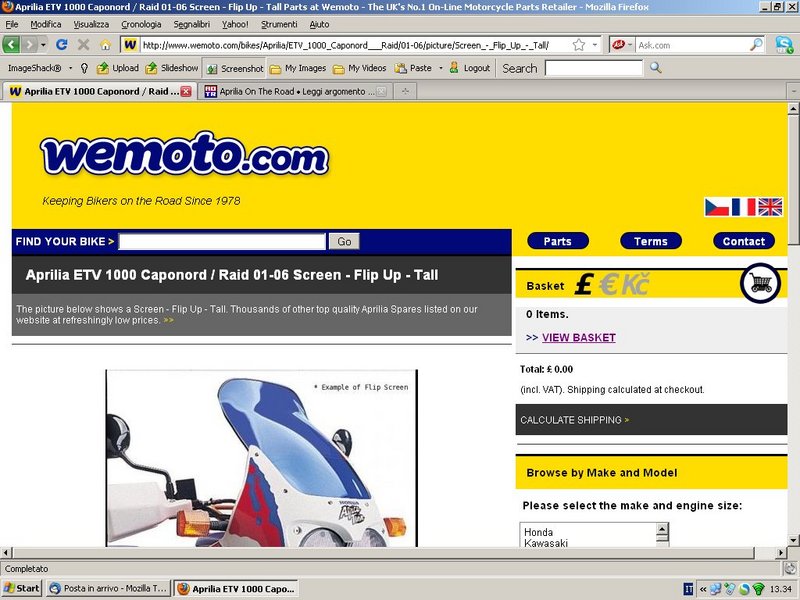

Vodice ha scritto:Giampy hai per caso il n. di articolo dello skidmarx che hai acquistato? :roll:
ecco .........devi solo inserire il modello.....Immagine
