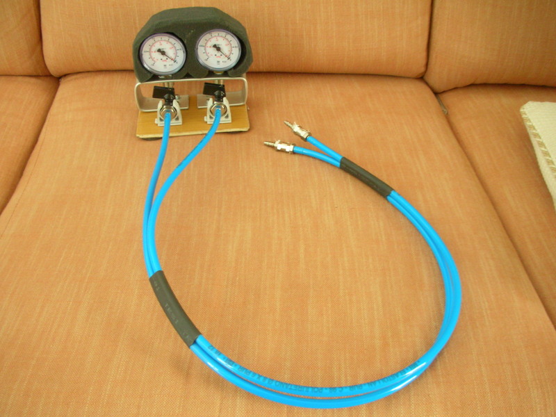

mi sono costruito il vacuometro 8) 8) 8) 8)
il filmato su YouTube sul suo funzionamento .....a breve.......... 8)

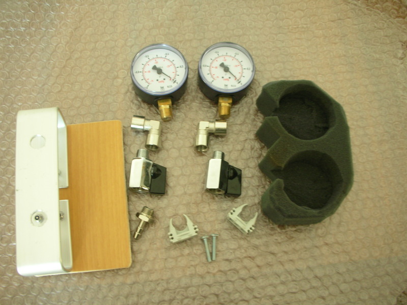

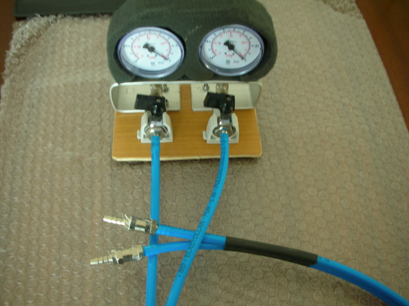

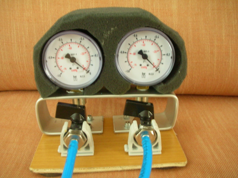

Alla fine ho ceduto ......e me lo sono costruito...potevo comperarlo già fatto.... ma era tutto in plastica made in china :-? :-? :-?
Allora sono passato all'acquisto dei vari componenti........
2 Vacuometri con scala da 0 a -1
2 curve da 1/4
2 rubinetti
2 raccordi 1/4 portagomma 6 mm
2 metri di tubo da 6 mm
4 raccordi portagomma
2 giunti
..... ho utilizzato materiale di ricupero che avevo a casa...quali gomma piuma per fare una protezione antiurto, 2 clips tubi elettrici, un pezzo di compensato , un rotolino di teflon un pezzo di alluminio usato per tenere tese le tende 8) che ho piegato ad omega .

Ciao Giampy... bellissimo il vacuometro, maaaaaa :roll: a che c@zzo serve? :oops:

Neo ha scritto:Ciao Giampy... bellissimo il vacuometro, maaaaaa :roll: a che c@zzo serve? :oops:
8) 8) 8) 8) ha ha ha ha .......serve per il bilancimento cilindri...........
per bilanciare i cilindri??
se si alza il cilindro posteriore non serve cambiare la sella...... :ridi: :tutticontenti:
a parte gli scherzi....mi sà che prosssssimamente farò una capatina CON APPUNTAMENTO da giampy.....
