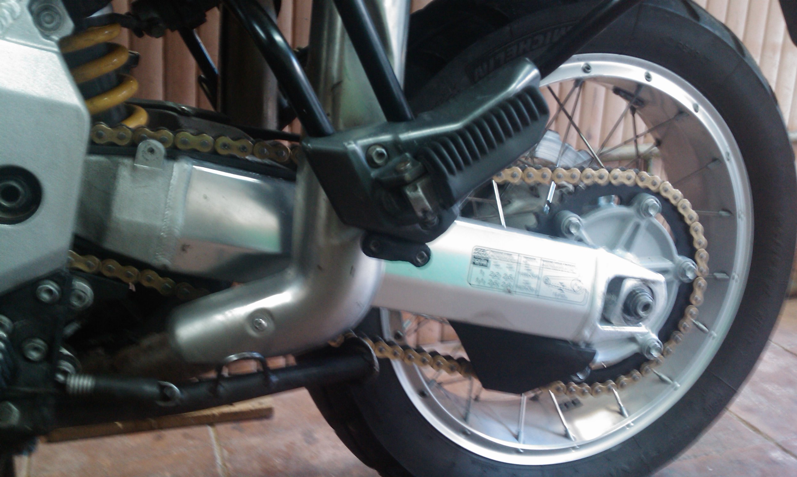

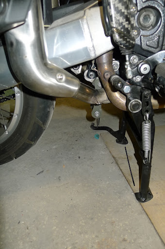

Allora questo è il cavalletto laterale con la base allargata.
Quando lo chiudo, sbatte contro il paracalore dello scarico...è capitato anche a voi?? Come avete risolto??

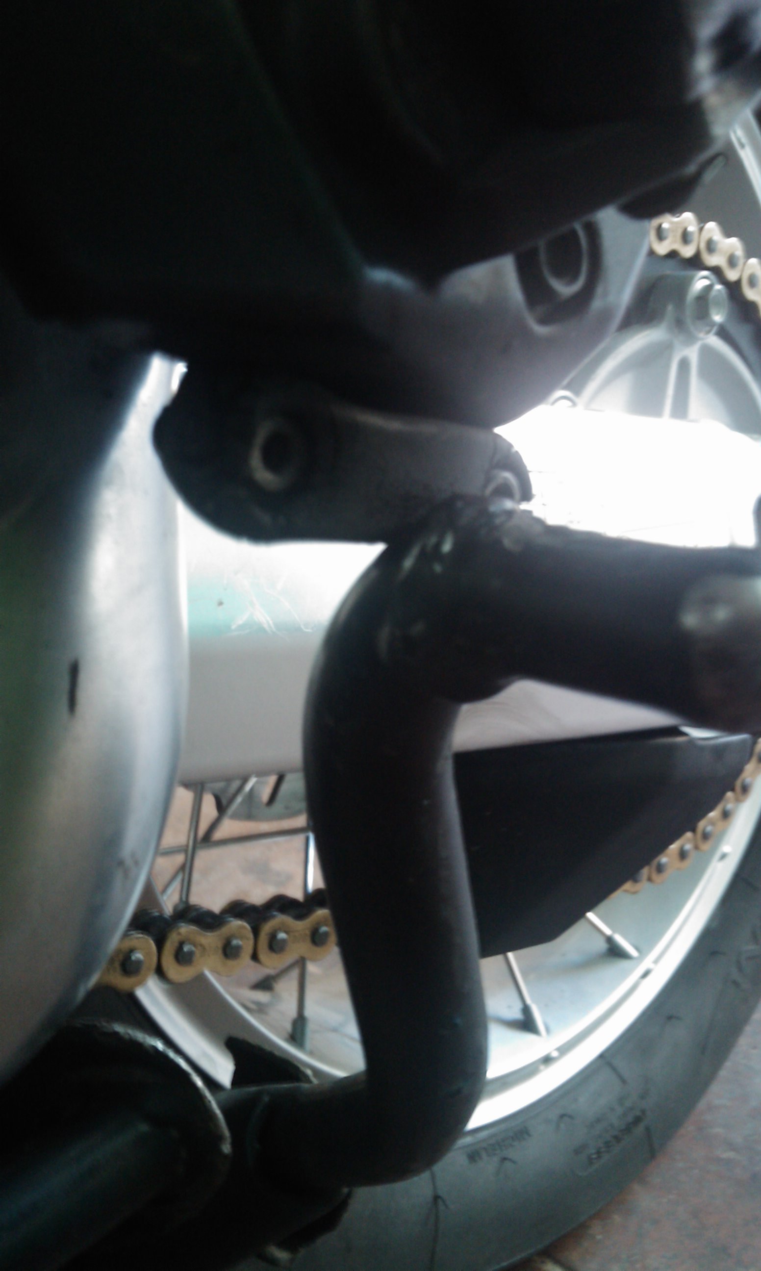

Questo è invece il centrale allungato.
Lato destro
Lato sinistro

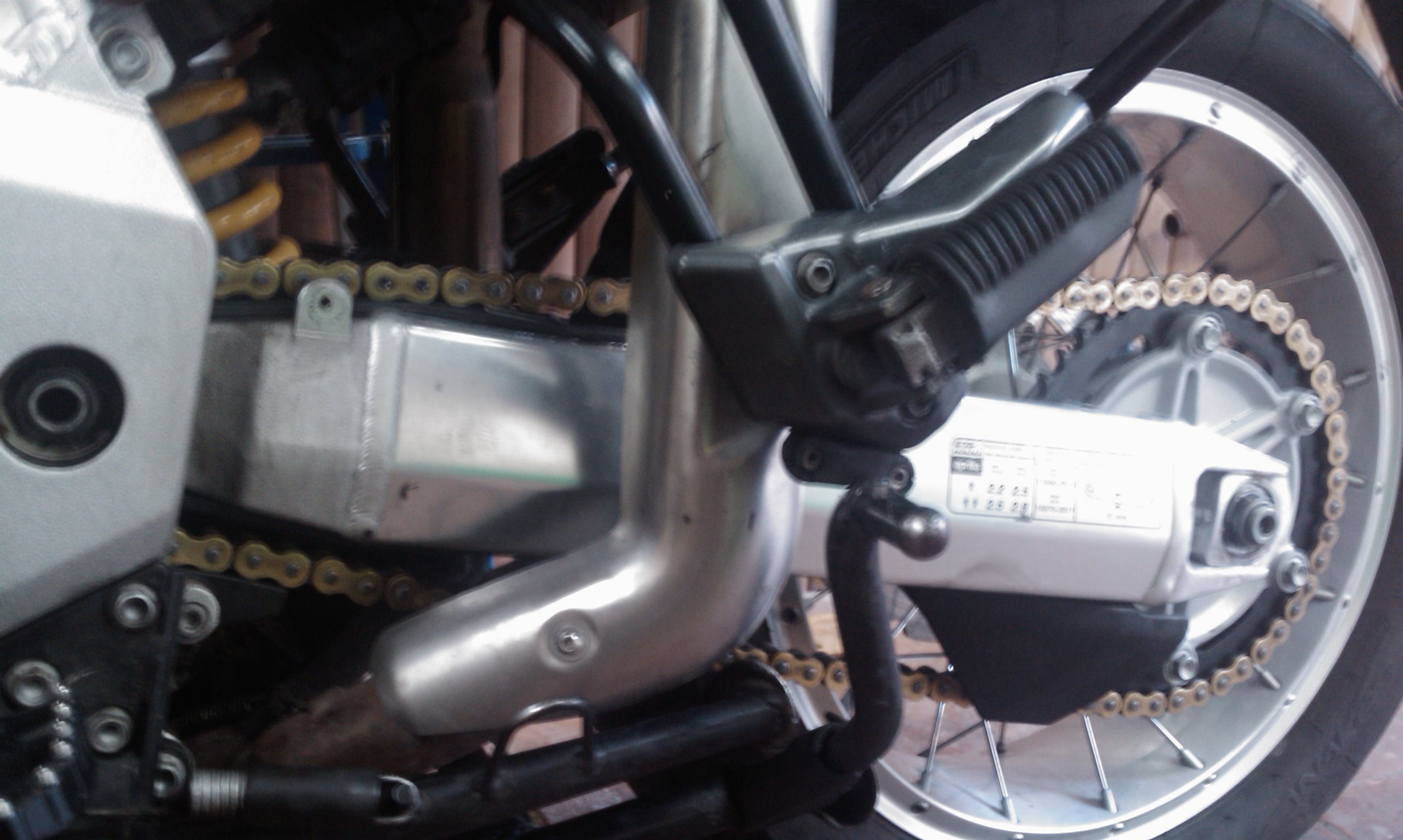

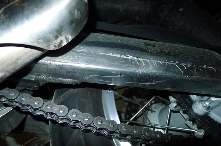

Adesso è aperto, e non posso fare foto da chiuso perchè ho il mono smontato. Cmq come mostrato nelle foto di seguito, quando lo chiudo mi va a sbattere sotto il forcellone posteriore nel punto che ho segnato in rosso
E' capitato a qualcun altro??
Mi sembra che manchi proprio un pezzo che lo debba fermare...
Come posso risolverlo??
Grazie a tutti
Lato destro
Lato sinistro
Grazie a tutti

Ciao Riccardo,
controlla sotto la pedana passeggero lato SN ci deve essere una staffetta con un gommino dove si poggia il cavalletto centrale
Purtroppo le foto non sono un gran che e comunque se ti serve qualche altra foto particolare fammi sapere...
Un abbraccio,
Tonino.
Un abbraccio,
Tonino.

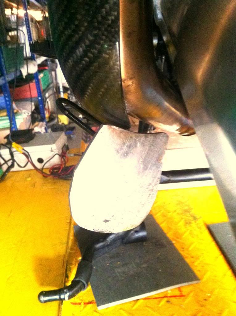

8) fai come ho fatto io........ ecco la foto

Io direi che il cavalletto laterale tocca al forcellone perché hai il mono smontato e quindi il forcellone va' giu'.
Magari dopo averlo rimontato avrai il problema che toccherà sul paracalore ed allora ti conviene adottare la soluzione Giampy!!

Giampaolo ha scritto:8) fai come ho fatto io........ ecco la foto
Ma lo hai sagomato??

mefistofele82 ha scritto:Giampaolo ha scritto:8)
Ma lo hai sagomato?? si sagomato

Hai posta!Giampaolo ha scritto:nulla... se vuoi smonto il mio e ti spedisco la dima... è solo un piatto in ferro da 4 mm di spessore... con un gommino ....
