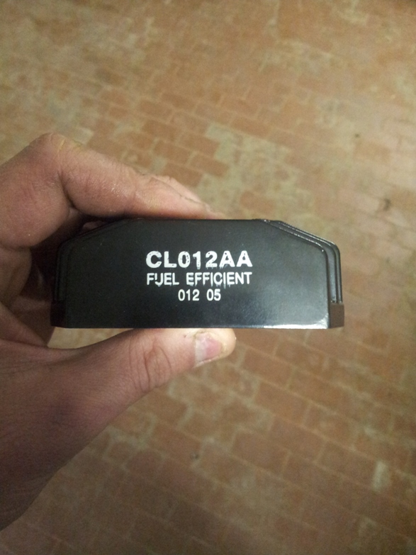

Pensa ti hanno dato un FH012 a meno della metà di quanto l'ho pagato io.
Ne ho appena ordinato uno anch'io dal venditore che mi hai segnalato!
Chissà se m'arriva anche a me l'FH012.
Ti dispiace postare una foto del regolatore?Se non ci riesci mandamela che la pubblico io maurizio.germanese@alice.it

Homer75 ha scritto:Pensa ti hanno dato un FH012 a meno della metà di quanto l'ho pagato io.

le minkiate dette senza leggere bene ha scritto:Pensa ti hanno dato un FH012 a meno della metà di quanto l'ho pagato io.
Ho fatto confusione!
Credevo che anjoy80 avesse preso il regolatore in vendita sulla baia a 45 neuri e mi sono fatto spedire le foto.
Va bè le posto il stess.

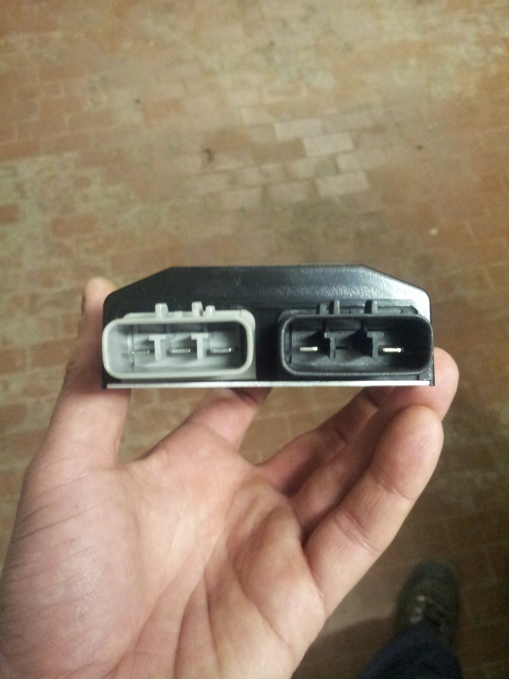

@gio70 i connettori nuovi (quelli che tu hai consiglato) si applicano direttamente NEL regolatore? al posto di quelli che nella foto si vedono penzolare ?

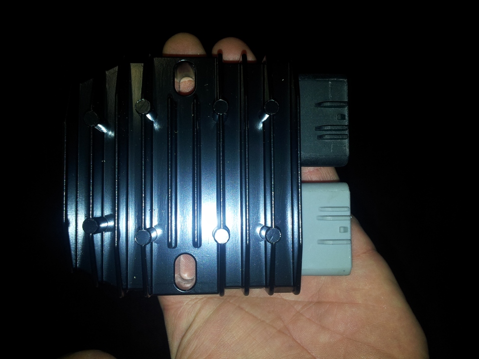

Homer75 ha scritto: Ho fatto confusione!
Ma sicuro che sia Mosfet?? La forma è quello ma sotto potrebbe nascondersi comunque un SCR.... :roll:
Re: Dopo modifica wulox
Se parli di quello delle foto non lo so,quello in vendita sulla baia sì.

ilpupetto ha scritto: @gio70 i connettori nuovi (quelli che tu hai consiglato) si applicano direttamente NEL regolatore? al posto di quelli che nella foto si vedono penzolare ?
Esatto Max. Quelli del regolatore nuovo che hai preso sulla baia non si innesterebero (per forma e dimensioni) con gli originali dell'impianto di serie, quindi vanno cambiati, a meno che non si tolgono e si saldano i fili senza alcun connettore.
Personalmente, preferisco giuntare i fili con i connettori. Li ho cambiati anche sul regolatore originale (quello vecchio) che ora viaggia con me sotto la sella del passeggero. Certo, con il mosfet è difficile... però, per qualsiasi evenienza posso cambiare il regolatore in poco tempo.
Per fare una cosa fatta bene andrebbe cambiato anche il connettore sotto il serbatoio.
