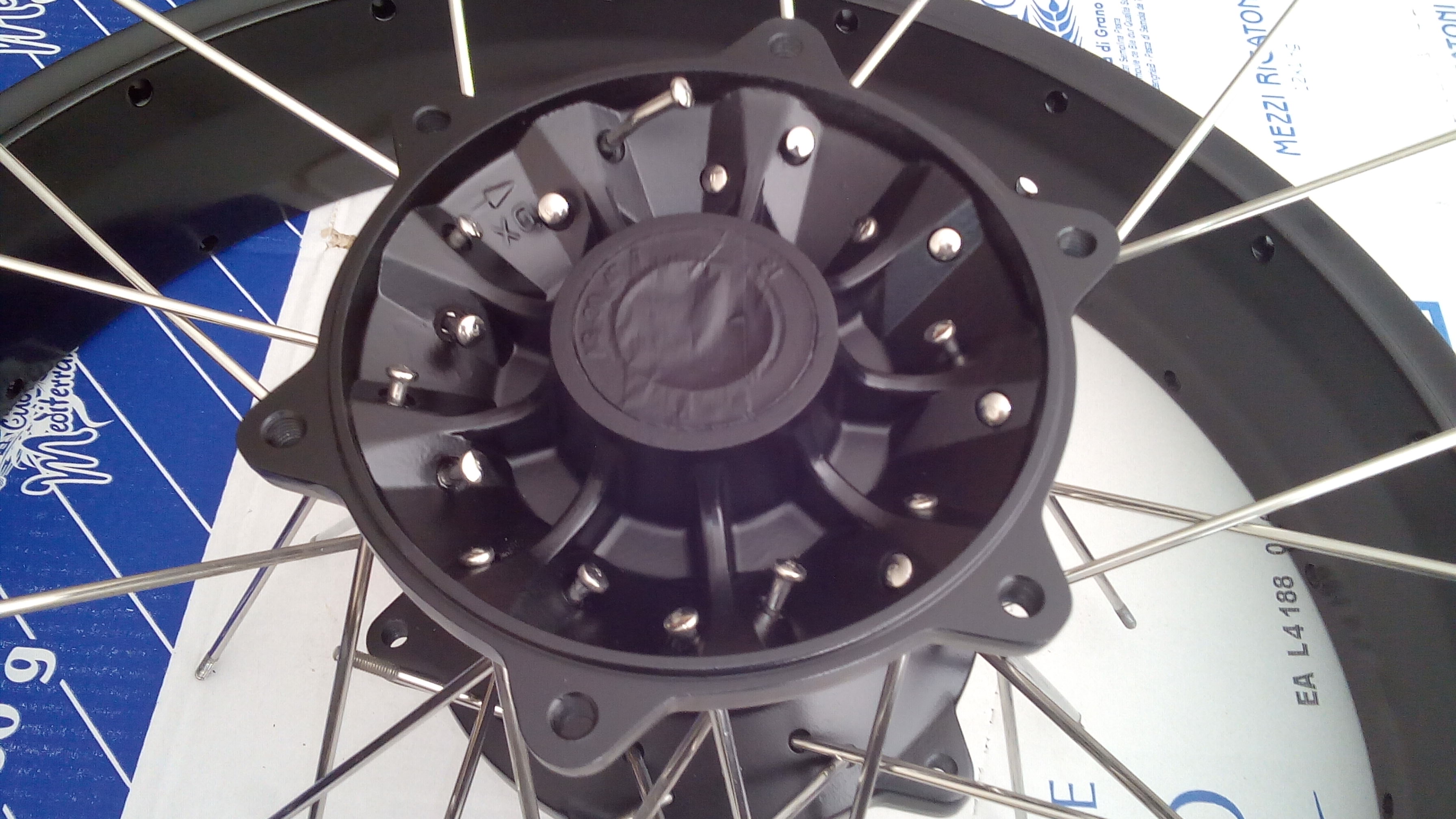

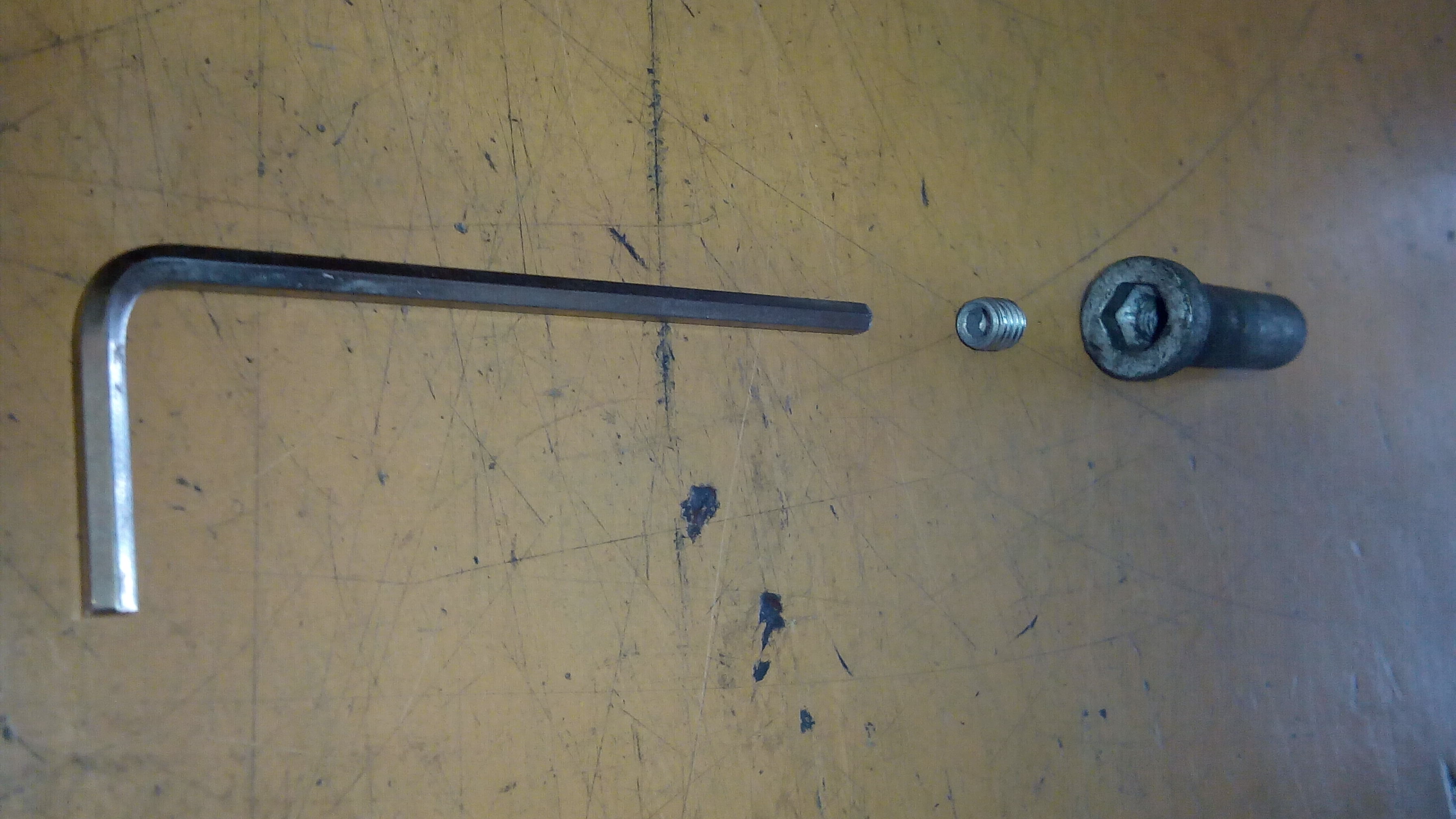

I nippli dovrebbero essere in 2 pezzi nel senso che all'interno c'è il bloccanipplo che non è altro che un grano che si svita per smontare il nipplo e si riavvita per bloccarlo a registrazione effettuata.
Credo ci siano anche da te![/quo :help: :help: :help: te]
...grazie per la info venerdì quando gli ritiro controllerà' con più attenzione ... spero solo di non aver fatto danni...
:help:
Confermo...
Grano con testa piana M4 x 5mm
Elbano
...Carbonaro DOCG...
Albeggio73 ha scritto:...grazie per la info venerdì quando gli ritiro controllerà' con più attenzione ... spero solo di non aver fatto danni...
:help:
Si, solo che per una buona ri-nichelatura bisognerebbe scomporre il nipplo dal grano prima del trattamento!

Già, anche perchè il rischio è che il grano si blocchi dentro il nipplo, impedendo di fatto sia regolazione che bloccaggio, rendendoli inservibili!
Forse meglio se recuperi i nippli e li smembri.

...ecco questo è fondamentale allora devo subito correre ... dal tipo... grazie e grazie per la mi
se tua della chiave ...ma è una chiave convenzionale ??? Perché io seguendo le relative discussioni ho provato ma le chiavi o erano grandi o piccoli ..
Andrea66
Messaggi: 492
Messaggio da Andrea66 »
Si, io ho usato una semplice chiave a brugola, non ricordo la misura però...

Se non mi sbaglio dovrebbe essere da 4

... menomale che ci siete voi ragazzi tutto risolto anche i miei sono di due pezzi recuperata la chiave molto piccola in qualche meandro cassetto ... il grano è di acciaio inox e basta pulirlo non necessita di alcun trattamento ... il nipplo che è in ferro invece si ...
Grazie...Grazie....Grazie.... :salam:
Ma guarda questi, oltre al raggio, anche il grano è inox! Ma una botta di vita e fare pure il nipplo inox no eeh???

Ma che funzione ha il grano piantato li???
Albeggio73
Messaggi: 320
Iscritto il: venerdì 11 luglio 2014, 7:35
Moto: BMW K1200GT
Messaggio da Albeggio73 »
lmb975 ha scritto:Ma che funzione ha il grano piantato li???
Da quello che ho capito serve solo per bloccare il nipplo ed il raggio tramite tensione una volta registrato ..."Funzione di Blocco" :nerd:
Fa da fermo per il raggio una sorta di stop
CELL 3461244569
Andrea66
Messaggi: 492
Fa l'effetto controdado, spingendo sulla testa del raggio

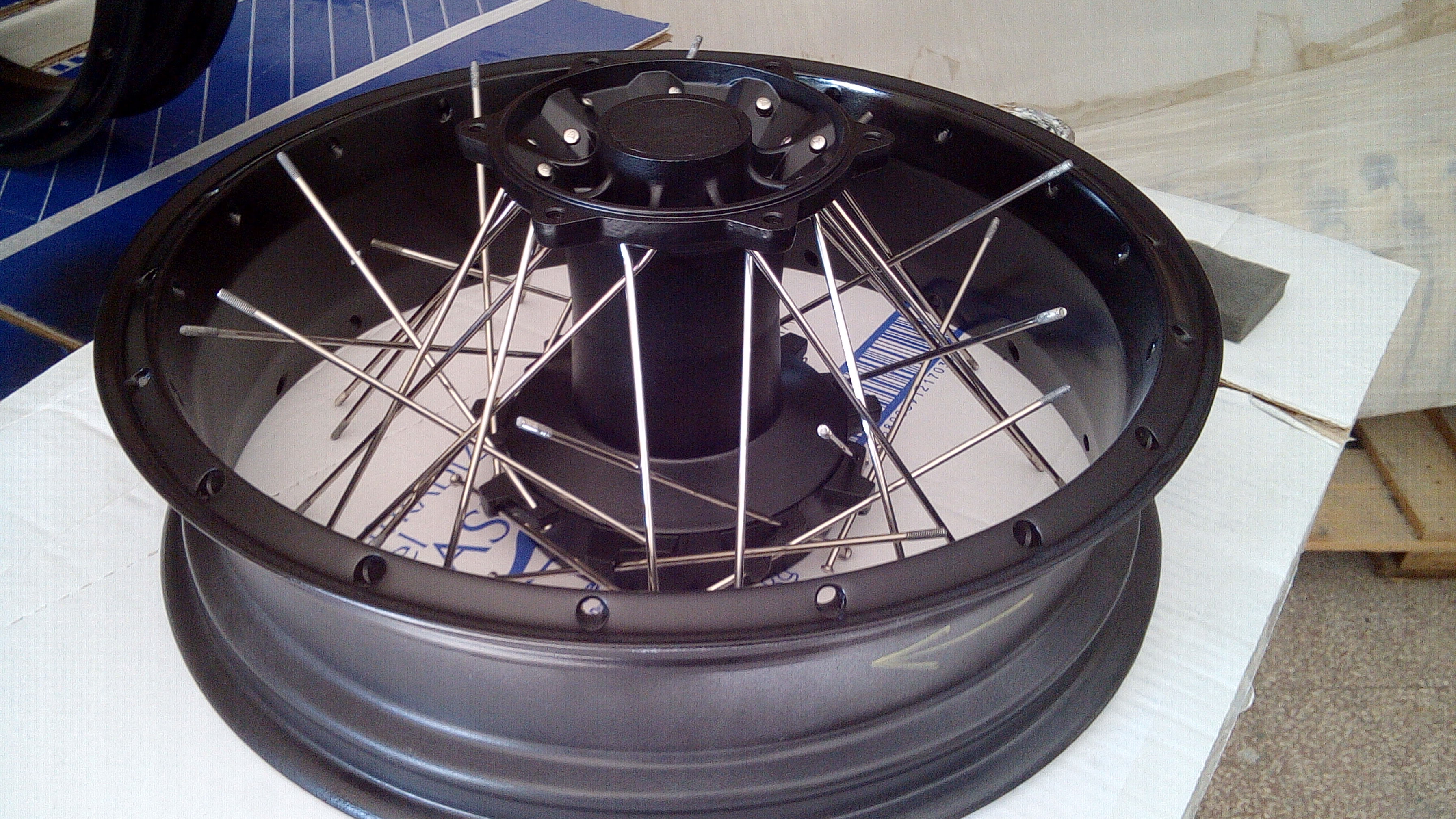

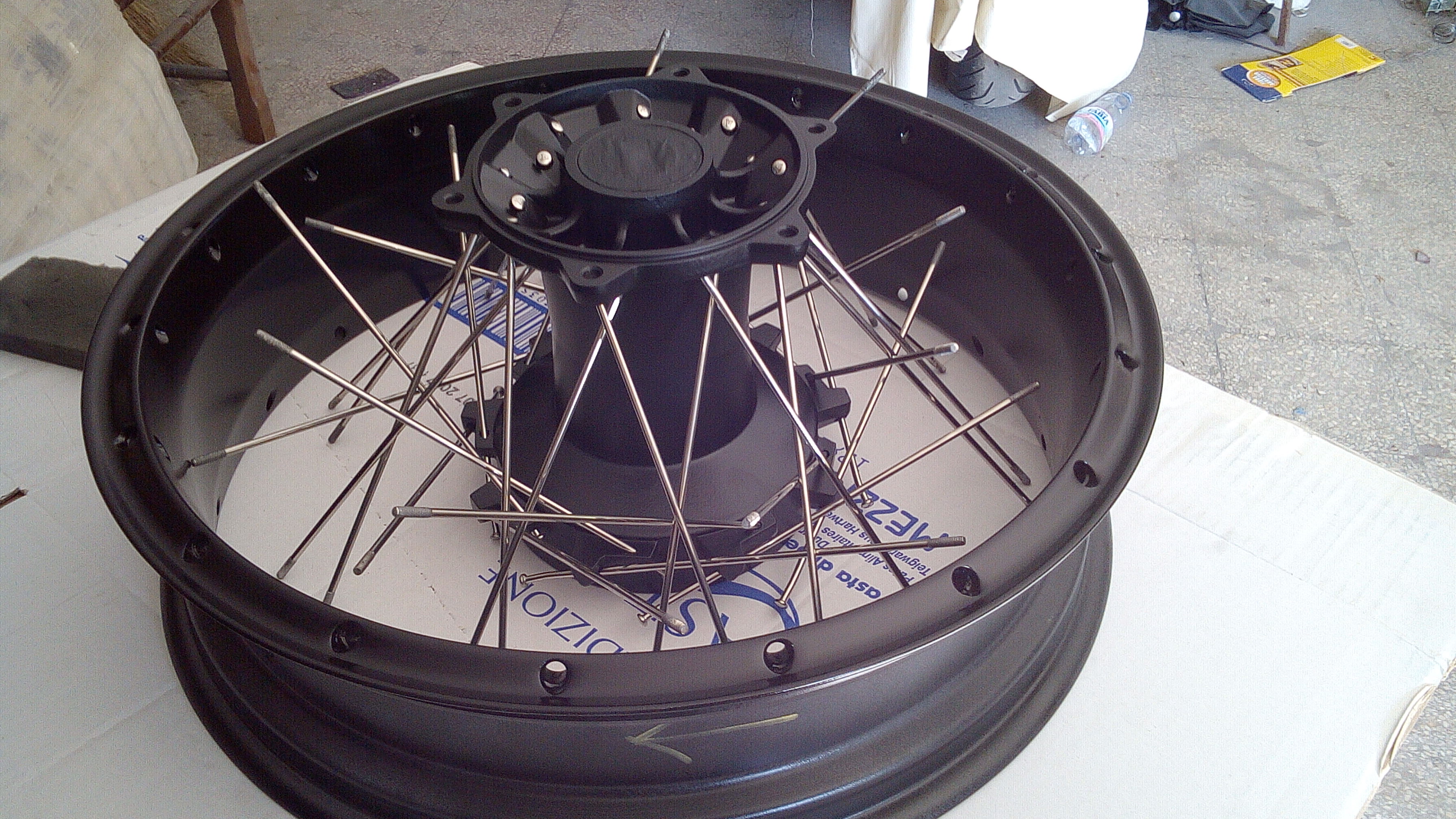

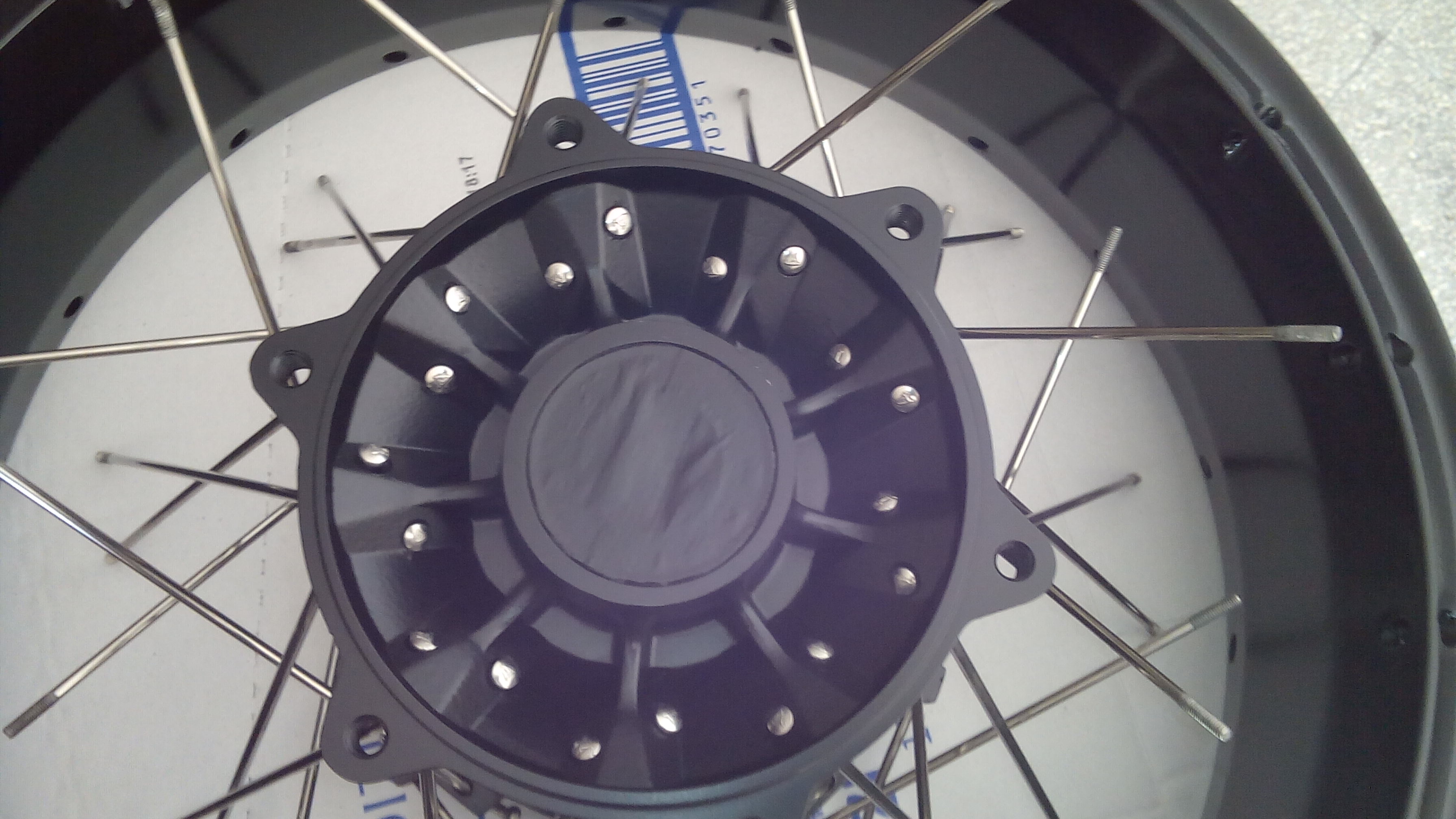

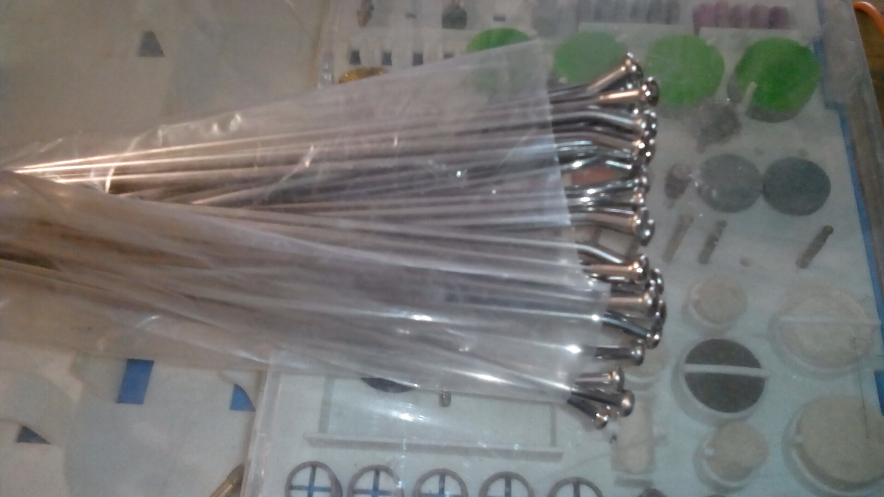

Mamma mia che lavoraccio ... Pulire uno ad uno con pasta abrasiva i raggi ...Ma ottimo risultato :azz: :azz: :azz: ...
... Infilaggio dei raggi ... :azz: :dubbio: :sisi: :punizione:
... Corona frocietica ... :amore: :amore: :uaz: :uaz: :sbellica:

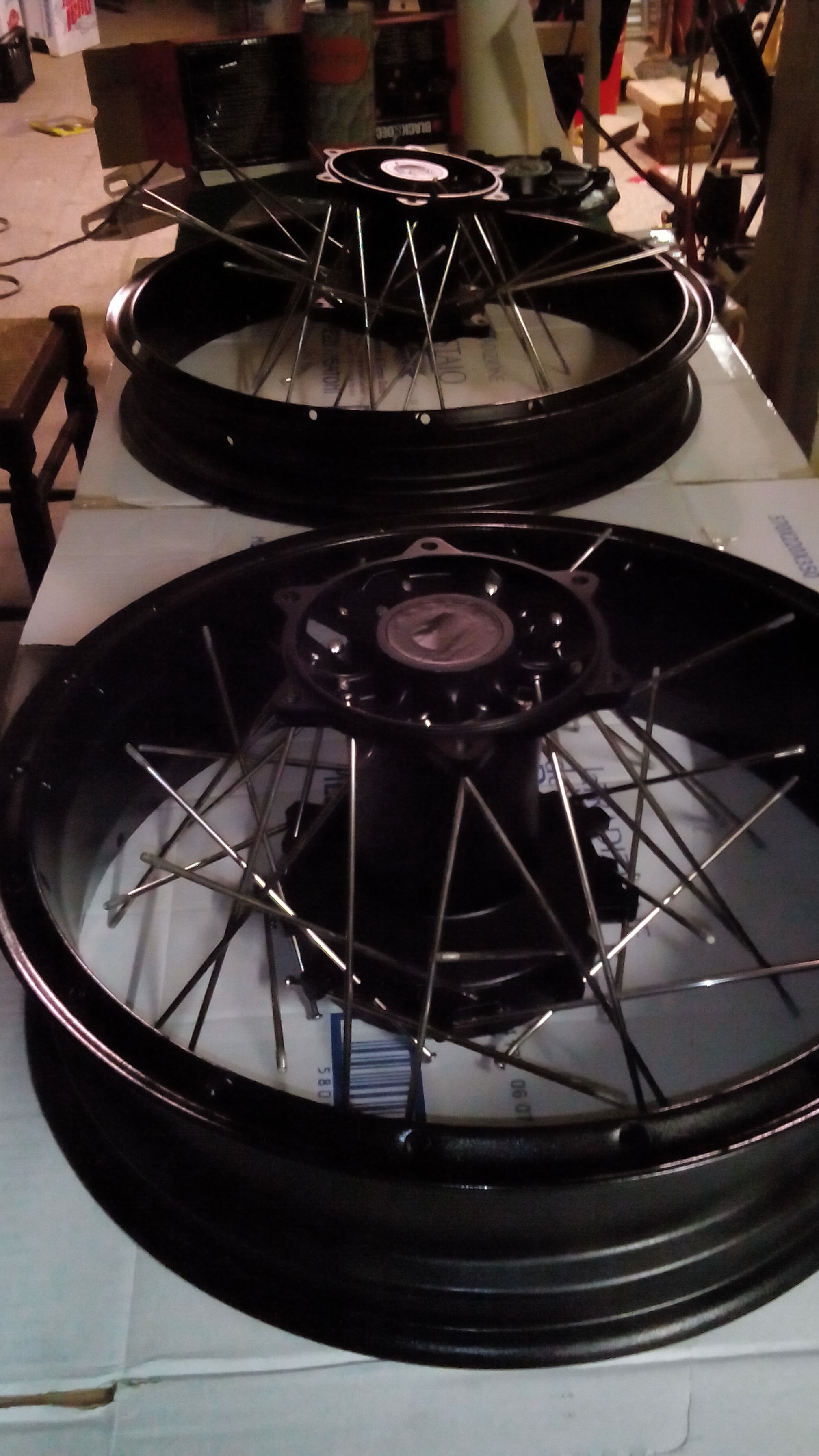

...Domani ritiro nippli ed assemblaggio :impara: :impara: :impara: ... Se ci riesco :zitto: :zitto:
Poi di corsa a farli centrare e rimontare gli pneumatici ...con equilibriatura :friends:
