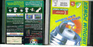

io avevo dei malfunzionamenti con le ngk che hai montato tu ed ho montato queste che tra l'altro faranno 50.000km.. c'è una versione per 100.000km volendo..,non 12 !! e son queste :
in caso nn leggessi il tipo:IXU27.
prova a fare il costo €/km ! e vanno !! non ho più singhiozzi !
