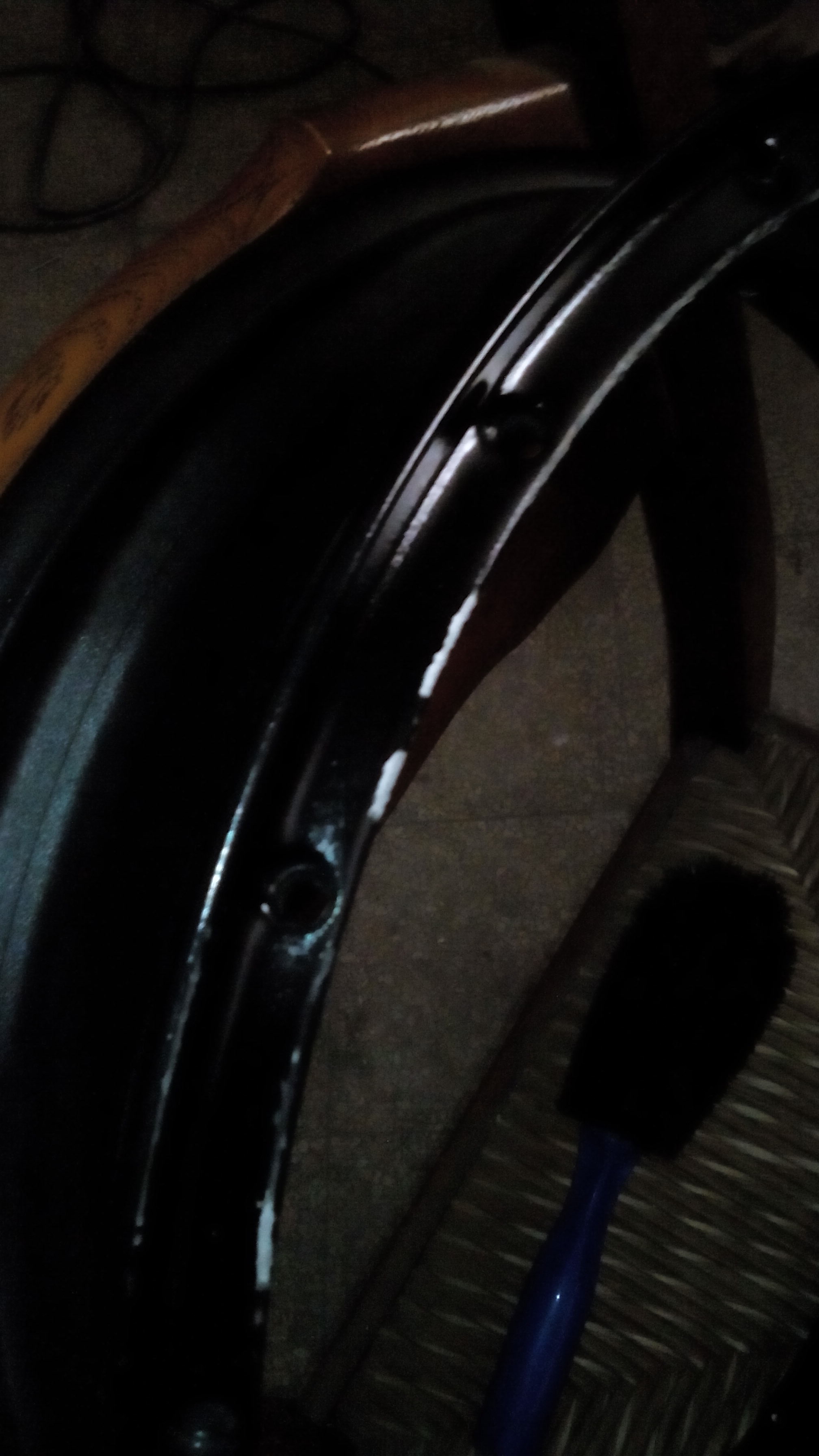

... Debbo dire che ... Rispetto al mio programma iniziale ho voluto fare tutto da solo per risparmiare ...ed il risultato che avete visto è bello ma non balla nel senso che i cerchi appena si poggiano si screpolano da tutte le parti ...
... quindi ritornerò sui miei passi ...facendo sabbiare i cerchi e i mozzi (questi ultimi reggono molto meglio del canale) e li faro fare alle tre ditte diverse ma visto che ci sono ...faccio rifare tutto ...ufffffff...
Quindi vi aggiornero appena li avro`ritirati montati ...e se il risultato sara ottimo allora vi indirizzero verso le ditte che ho usato mettendovi a corrente della spesa effettiva sostenuta...

I cerchi (ma anche la corona) sono esposti a sollecitazioni, pressioni e graffi di ogni genere. L'anodizzazione è un attacco elettrochimico, parecchio più stabile della bomboletta. Se hai già tutto smontato è la cosa migliore da fare attualmente.

... l'anodizzazione costa molto per il valore della moto li farò sabbiare e verniciare a polvere ed è già troppo...la corona la cambierò' con una ... smontabile ma più in là'... e se si spella.. poco importa ... si gli ho fatti a bomboletta ma non l'ho mica mai nascosto... io non devo dimostrare nulla a nessuno ne pubblicizzare il mio operato (sfortunatamente nella vita faccio altro) ...anzi credo che dimostrare i propri errori in questo contesto può aiutare gli altri a non commetterli... e farsi i lavori in casa usando prodotti buoni ...puo far risparmiare molti soldini...ho fatto dei lavori in precedenza .che sono anni che girano il trucco è come si preparano i pezzi per questo ho voluto tentare ... ma in questo caso ho buttato nel cesso 100 euro di prodotti ... oggi ci sono dei prodotti in bomboletta che si usano anche in carrozzeria ... il problema e il canale ... perché i mozzi reggono molto bene ... ma comunque ripeto li farò fare a polvere come escono dalla casa madre in molte moto ...!!! Come programmato inizialmente

Io per i cerchi anni fa ho usato una vernice tipo questaAlbeggio73 ha scritto:...
... Debbo dire che ... Rispetto al mio programma iniziale ho voluto fare tutto da solo per risparmiare ...ed il risultato che avete visto è bello ma non balla nel senso che i cerchi appena si poggiano si screpolano da tutte le parti ...![]()
Quindi vi aggiornero appena li avro`ritirati montati ...e se il risultato sara ottimo allora vi indirizzero verso le ditte che ho usato mettendovi a corrente della spesa effettiva sostenuta...![]()
http://www.ebay.it/itm/Vernice-gomma-sp ... 3cda33cef6
mai avuto un problema, é gommosa ed elastica e resiste a sassate urti e quant'altro

...si conosco molto bene quella vernice foliatec... in effetti credo sia la meglio indicata per queste applicazioni...ma non mi veniva in mente Hhahahaha ... meglio conosciuta come ... PLASTIDIP i suoi campi di applicazione sono infiniti ...Marco73 ha scritto:...Io per i cerchi anni fa ho usato una vernice tipo questa

C3 è la tolleranza che in questo caso è più larga del gioco normale.Albeggio73 ha scritto:....azzzzz a saperlo ...mannaggia mannaggia ... io ho portato ciò che ho smontato ...billuce ha scritto:Albeggio73 ha scritto:...Bastava chiedere e con la metà te li mandavo io,a parte questo vedo che non li hai presi c3 bravo hai fatto bene sulla nostra moto non servono .![]()
.... cosa significa c3????....
http://m.youtube.com/results?q=plastidip&sm=3
Il gioco tra sfere e pista è circa 1/100 di mm più larga degli standard e dovrebbe essere più indicata per le ruote... ma io rimango dubbioso.
Le temperature, i carichi e le velocità di quei cuscinetti in quella applicazione non sono strabilianti... Gli fa sicuramente peggio un serraggio non appropriato del perno che applica sui cuscinetti una forza assiale eccessiva e per questo tipo di prodotti non è proprio il massimo.
Per questo meglio avere la mano giusta o investire in una bella dinamometrica.
Con i serraggi giusti e senza urti sono convinto che i cuscinetti durano quanto la moto! (non quella del Bimbo però)
