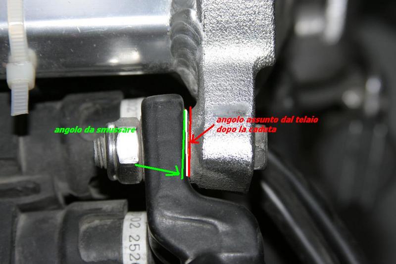

plurimus ha scritto:ma quello che vedo è che gli attacchi del telaio di alluminio si sono piagati in dentro entrambi giusto??
Esatto
io ti posso dire cosa farei se fosse mia....mi farei dare la misura con un calibro in punta agli attacchi,dopo di che con un crick da auto o un pistoncino che centri dentro lo aprirei piano piano fino ad arrivare alla misura precisa,visto che a occhio è piegato pochissimoe vicino alla saldatura e oltretutto è massiccio in quel punto non dovresti aver problemi :wink: :wink:
io farei così....ti ripeto se fosse successo a me :wink: :wink:
Re: Info lavorazione alluminio
Ale11 ha scritto:Mi sa che sarebbe il caso di sentire le persone in zona che mi avete consigliato, ma come faccio ora che ho la moto smontata per riparare il resto? Forse è il caso di non toccare nulla e aspettare di avere il telaietto nuovo, rimonto la moto con lo stretto indispensabile e la porto a fare vedere. tanto per non parlare di "aria" metto anche due fotine cosi rendo meglio l'idea.
Io il telaio in alluminio non lo toccherei.... ma modificherei il telaietto in ferro smussandolo sino a far combaciare esattamente il punto di fissaggio.

mi sono scordato di dirti che in questo metodo non ci picchi con il martello eviti colpi bruschi e con il crik o pistoncino lo apri piano piano così hai modo di vedere l'effetto che fà....i telai delle macchine in alluminio quando sono pieagate in carrozzeria usano questo sistema :wink: :wink:

Senza esagerare, ho provato a fare una cosa simile a quella descritta da Plurimus. Ho preso una barra filettata e l'ho tagliata a misura della distanza tra le due sedi. Ho infilato una vite nei due buchi del telaio con rondellona e dado. Sulla barra ho messo due dadi che vanno a spingere, quando cerco di svitarli, sui dadi del bullone. Ho scaldato con una pistola ad aria calda e ho provato ad allargare senza esagerare e piano pino in modo da dare tempo al materiale di assestarsi.
Credo di aver fatto poco, per paura di non esagerare.....mi sa che provo a smussare gli angoli del talaio in acciaio (come dice Giampaolo) quando mi arriva. Comunque pensavo che quando c'è stato il colpo che ha deformato i punti di attacco, andavo piano e il telaio era bello caldo per via del motore....questo mi fa pensare che magari la deformazione non ha indebolito troppo la struttura. Ho provato ha mandare una mail a scardino e a telefonare, ma purtroppo sono gia in ferie. Se mai oggi provo ha chiamare o ci faccio un saldo con 2 foto da quello a Ponte a Egola e sento che mi dice anche lui

Probabilmente la forza dell'urto (culo moto vs muro) ha trovato una piccola superficie dove scaricarsi, quindi il danno è "entrato" in profondita.

prova con un pistoncino idraulico in punta estrema,il sistema che hai adottato te in teoria è buono ma ci vorrebbe una barra filettata bella grossa che non ti passerebbe dai fori,altrimenti come succede nel tuo caso la barra filettata flette e perde forza e non hai risultato :wink: :wink:

Francamente, a leggere tutte queste contro indicazioni nel lavorare l'alluminio, mi è venuta un po di paura :oops: e quasi quasi lascio tutto cosi e provo a sagomare un pochino il telaietto quando mi arriva...sperando che gli attacchi nn risultino troppo larghi rispetto a quelli del telaio...che con il culo che mi ritrovo di questo periodo... :roll:

ma il telaietto cosa aveva??

un po storto in generale, e sbranata parte della piastra in fondo dove si avvita la piastra. trovanto qualcuno adatto si potrebbe anche raddrizzare e risaldare, ma andrebbe fatto un bel lavoro

Ale11 ha scritto:un po storto in generale, e sbranata parte della piastra in fondo dove si avvita la piastra. trovanto qualcuno adatto si potrebbe anche raddrizzare e risaldare, ma andrebbe fatto un bel lavoro
io ale attrezzatura ne ho...anche x saldare ma il problema che non stò in piedi se vuoi una mano e farlo in sieme qualcosa ti posso fare prima di spendere un botto x un tubolare di ferro....maa.... vedi te...già ma te ti periti me ne ero scordato .....missile !!!
