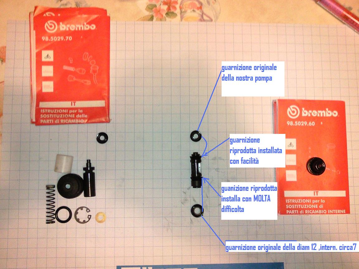

sono riuscito a ritirare le guarnizioni fatte su misura da Dilanda.it
e ho potuto installarle sul "barilotto"......come vediamo da foto......
Prime impressioni: le copie sembrano più "rigide" o forse meno elastiche rispetto agli originali,Ma forse è normale
dato che le originali sono rimaste nel DOT4 per piudi 12 anni...... :roll: :roll: :roll:
Il materiale con cui sono state realizzate , a detta del commesso , è EPDM che è un terpolimero
(http://it.wikipedia.org/wiki/EPDM) adatto al liquido freni...... :wink:
e sono state realizzate con metodo della "tornitura" e non tramite stampaggio.....
Poi per quanto riguarda il montaggio, mentre la prima quella piu in alto è stata molto semplice inserirla .....
la seconda invece Mi ha fatto tribulare non poco..... :incavolato: .
Questo perchè essendo meno elastica rispetto all'originale (invecchiata nel dot 4) .. non riuscivo ad allargarla abbastanza
per scavallare il diametro di 12 della parte del barilotto in basso e cosi pure neanche da sopra.......
Dopo averne " fatto fuori" due guarnizioni nuove .. :incavolato: .......rovinandole prima col il cacciavitino, poi con le unghie
e in fine lacerandole completamente........ho dovuto cambiare metodo........(fortuna che me ne ha fatto una in più.. :culo: )
ho preso il puntale di una penna, che deve essere almeno da 12-12,5 mm,(cio provato "sacrificando" un pennarellone di mio
figlio che aveva un diametro di circa 11 , ma proprio non era possibile inserire la guarnizione)
e collegandola con del nastro isolante partendo dal basso .. , ho poi dato del olio di silicone alle guarnizioni.....
Infine partendo dalla punta ho fatto scivolare la guarnizione fino a superare lo "scoglio" della giunta ......e lasciandola
entrare nella sua sede..... :ok: :ok: :ok: .
Ora da qui in poi diventa solo semplice succesioni di azioni... infilo tutto il barilotto insieme alla molla nella pompa frizione.....
la installo sul manubrio ...... spurgo l'impianto a dovere ..... e poi provo la funzionalità..... :motosmile: :motosmile:
Prime impressioni Buone : la frizione stacca in "alto"con regolazione 1 cioè con leva + verso coprimani , che verso
manopola, e lo fà in una posizione che non ho mai raggiunto con la precedente pompa (sia la mia vecchia che quella usata
acquistata su forum) :salta: quindi adesso posso anche permettermi di metterla nelle posizioni 2,3,4 che non ho mai usato
perchè altrimenti la frizione staccava con molta difficoltà
Ora proseguirò i TEST ..... e vi farò sapere..... :hallo:
