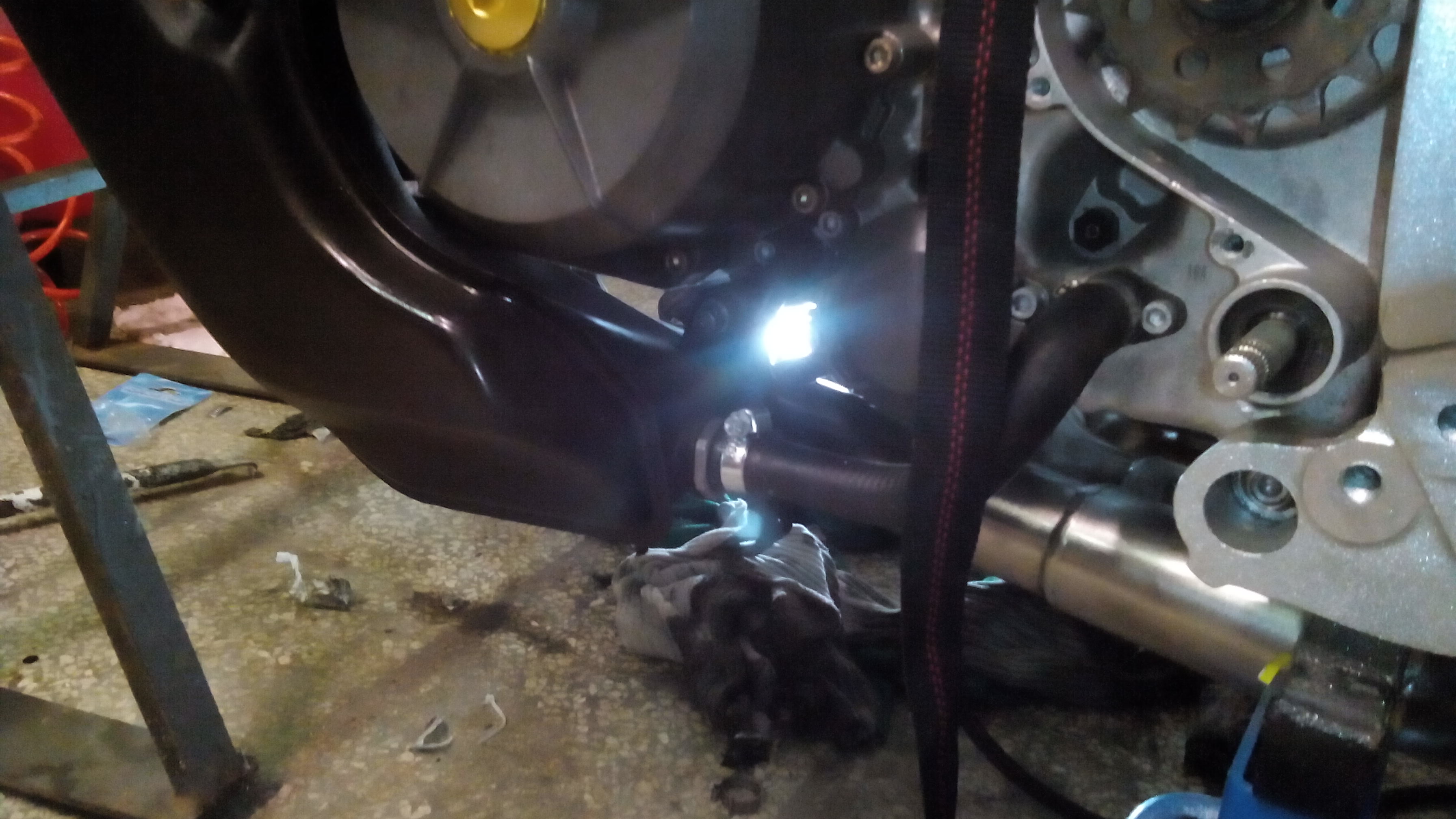

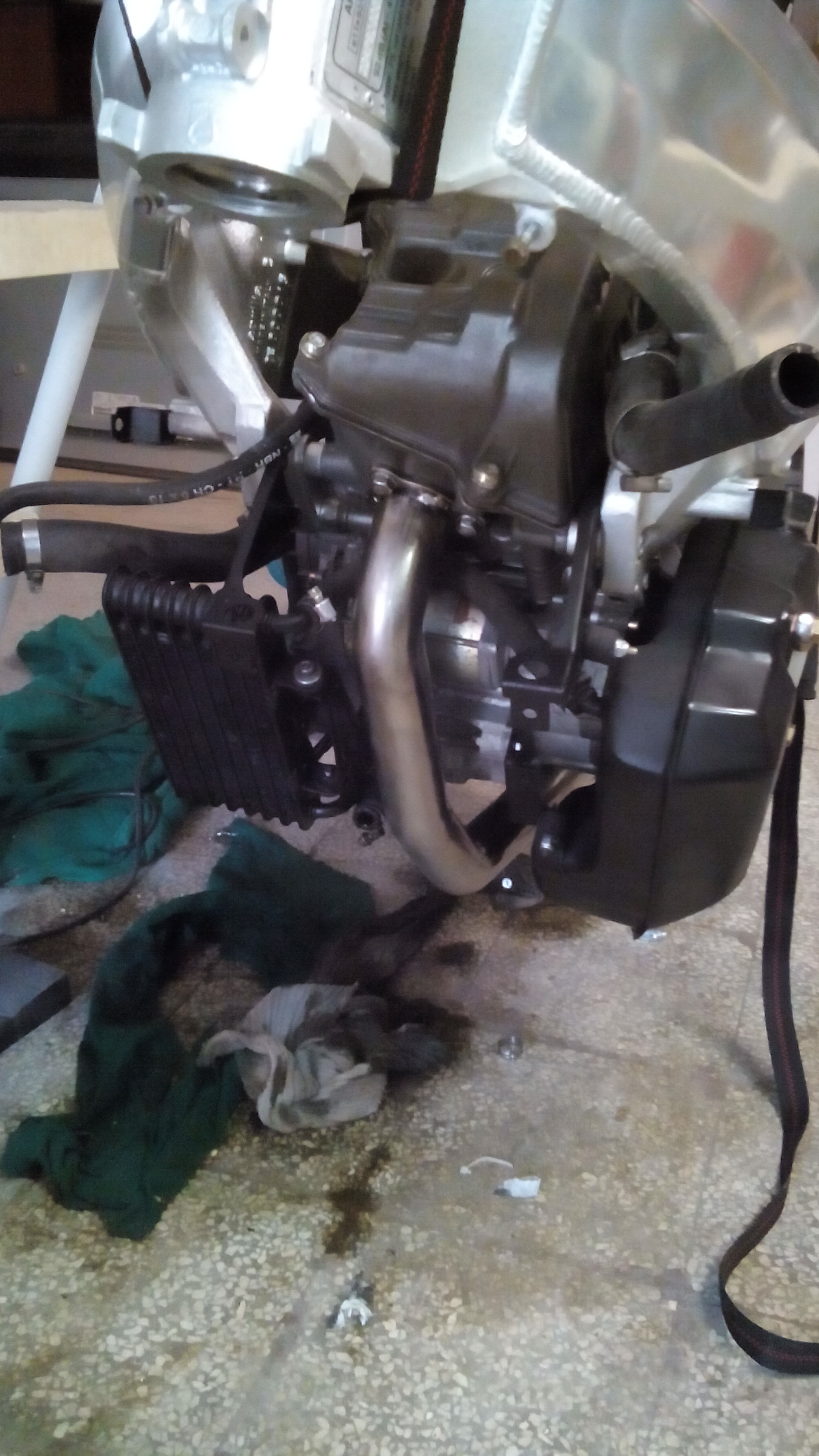

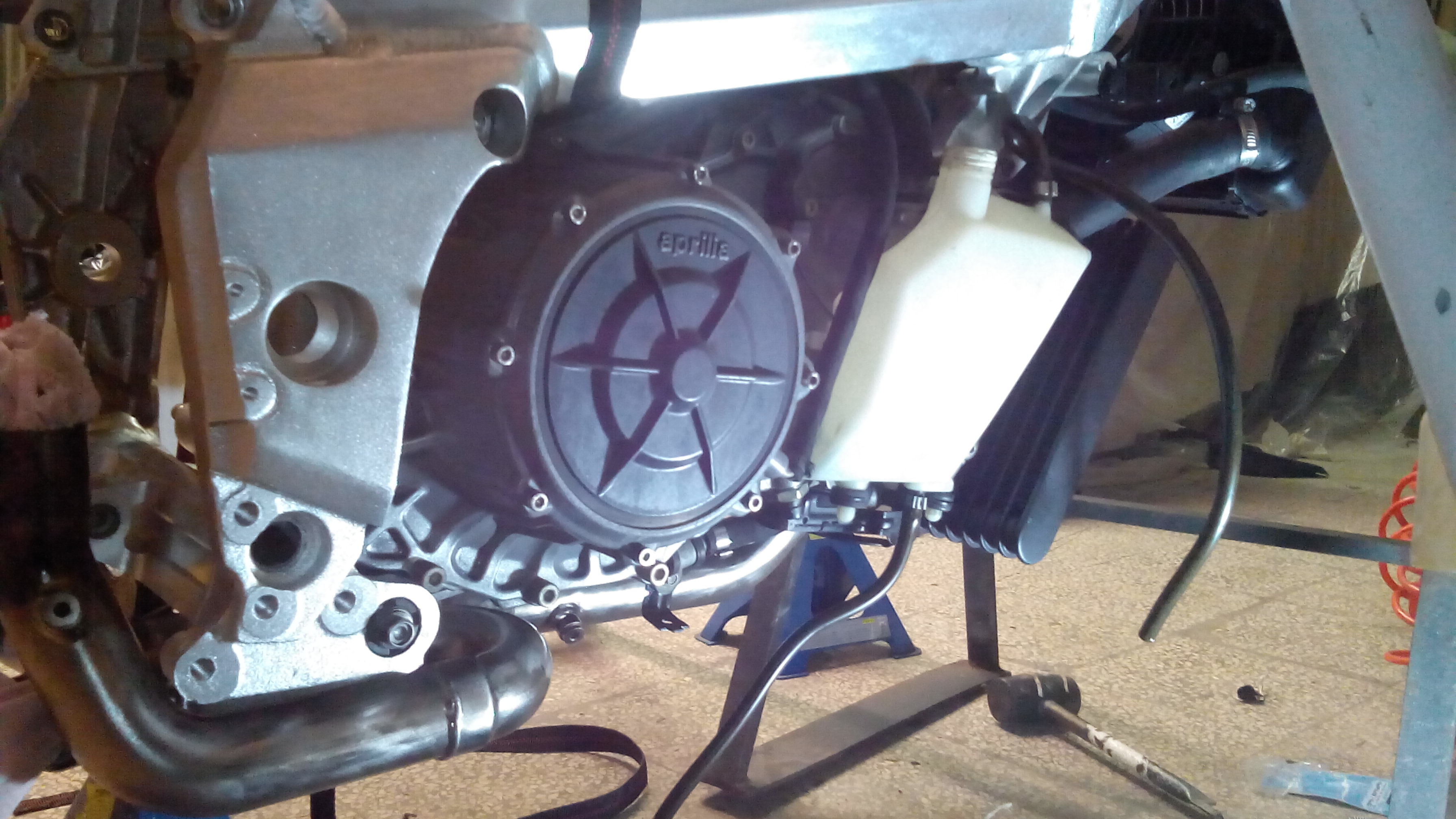

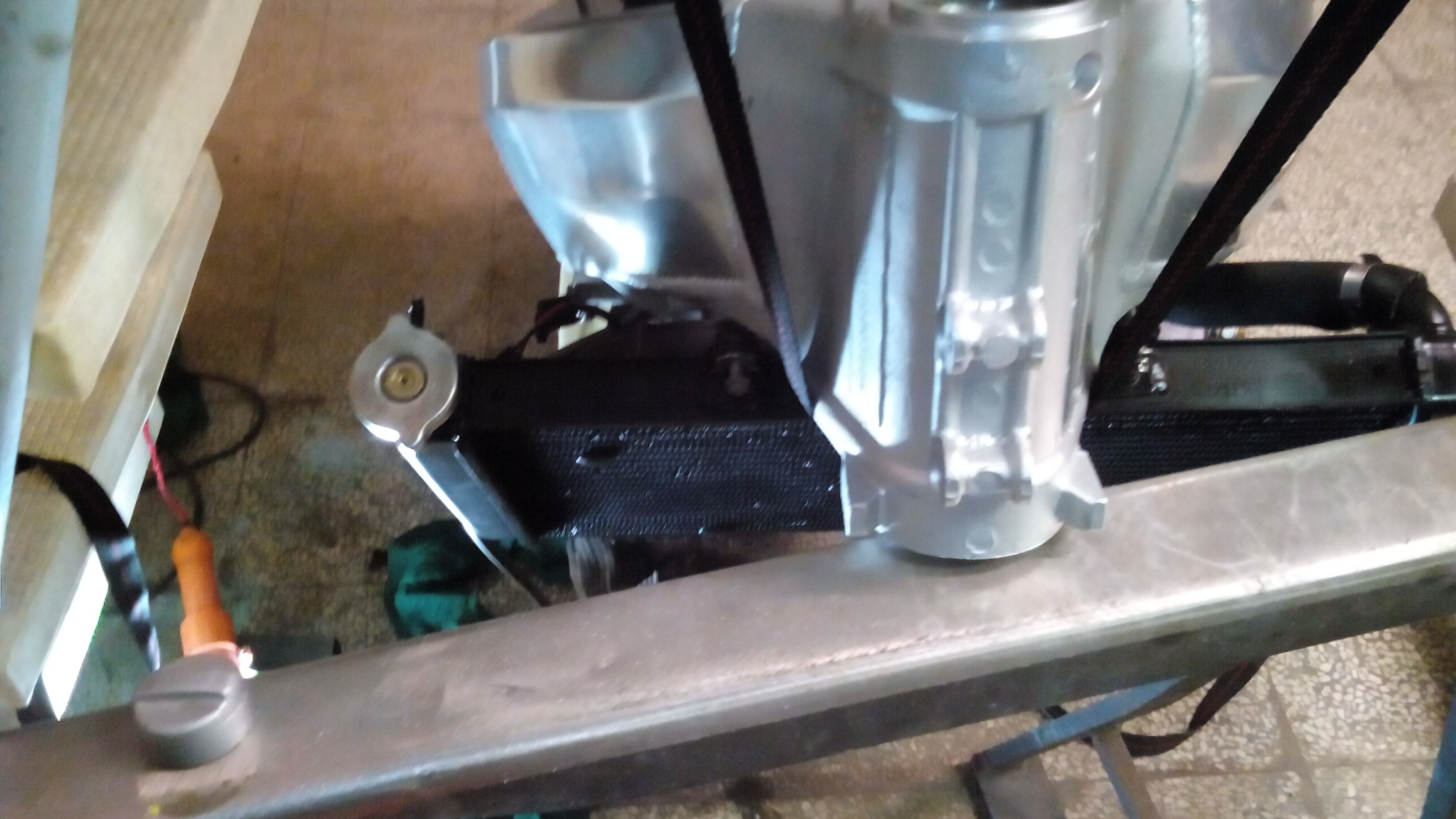

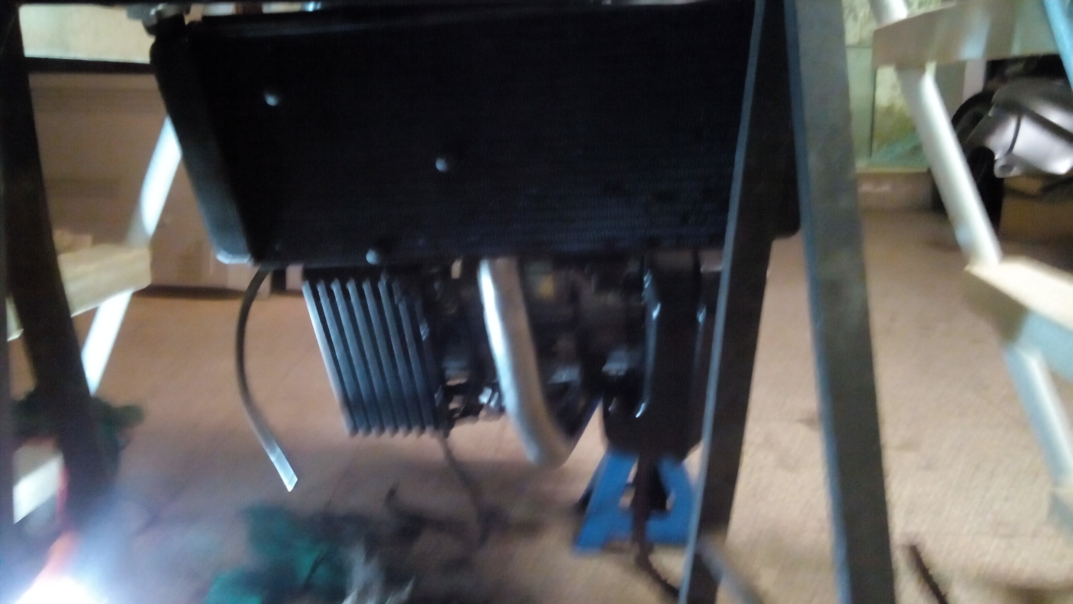

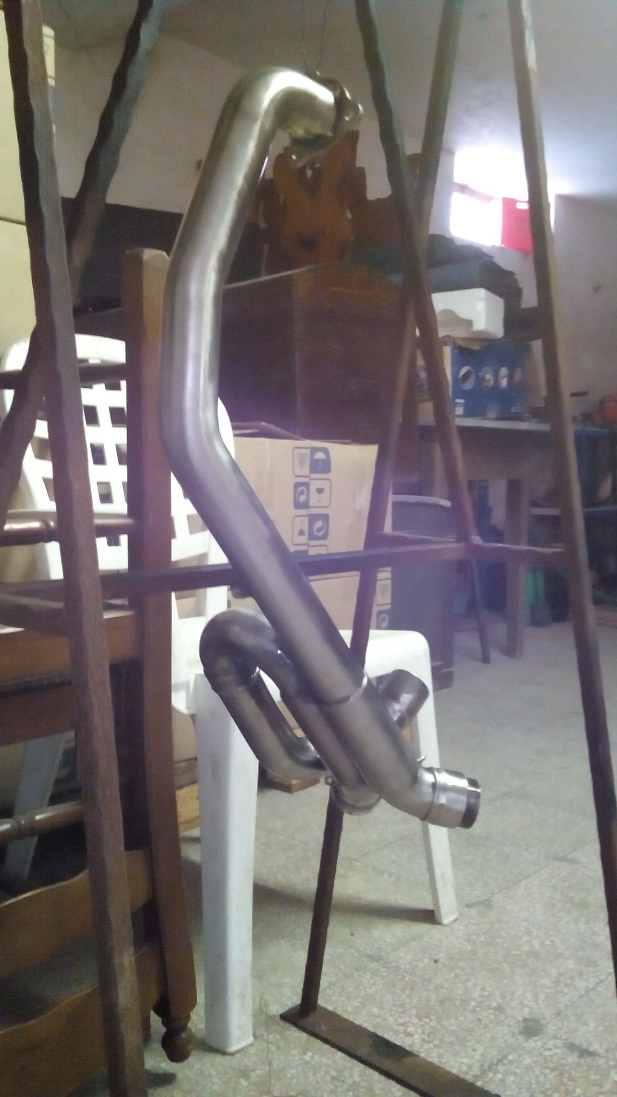

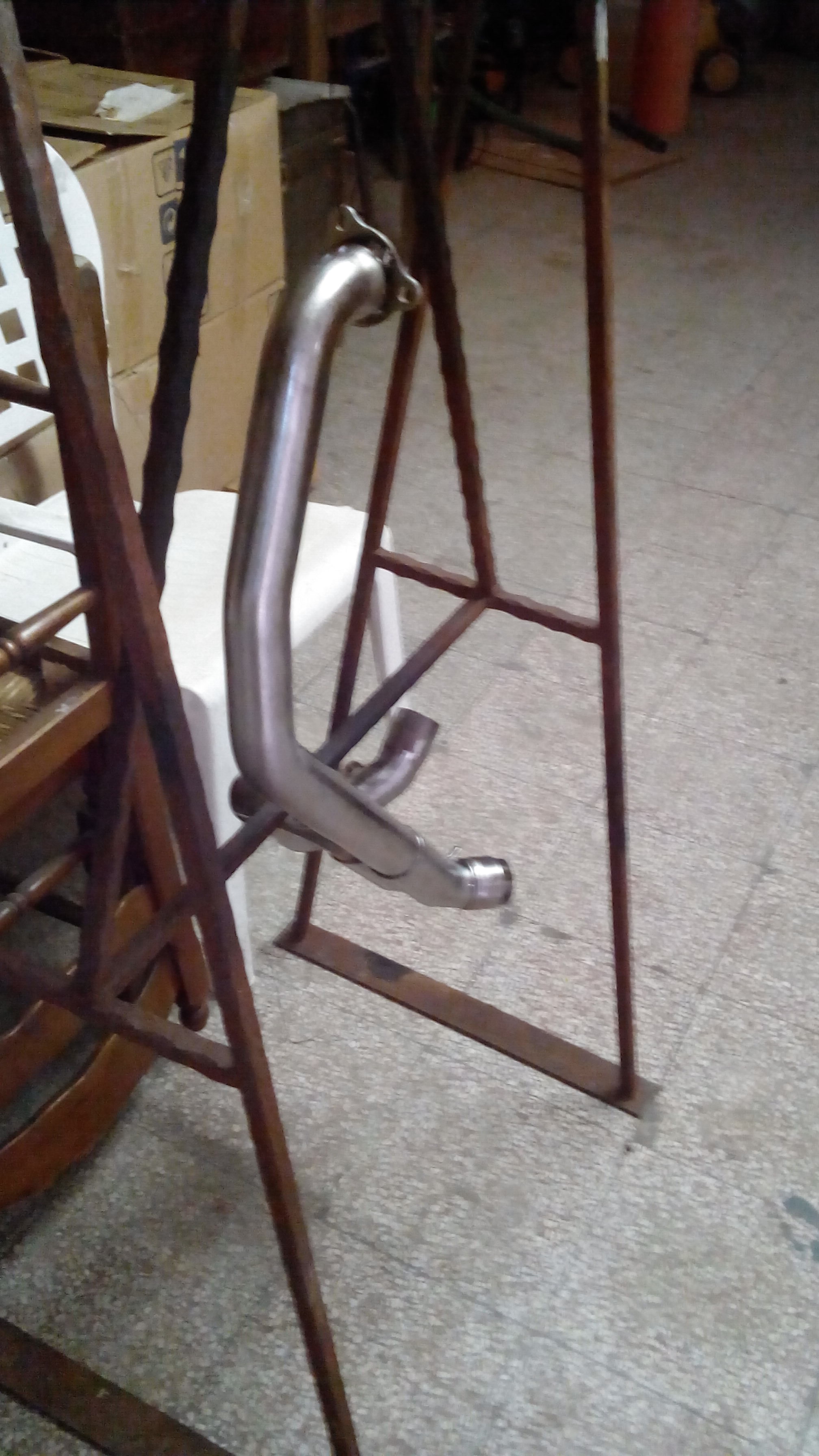

... E... andiamo avanti ... :goccia:
Collettori completamente molati con spazzola ottonata e rivestiti con vernice trasparente ad alte temperature specifica ...
Poi montati ... Insieme al radiatore etc... Etc.. :rinco:
... e segue ... Segue ... :help: :alpc: :fiuuu: :fiuuu: :fiuuu:
Lavoro super! I collettori inox forse non avevano bisogno di essere verniciati ma se una vernice resiste a quelle temperature..... :chapeau:
Albeggio73
Messaggi: 320
Iscritto il: venerdì 11 luglio 2014, 7:35
Moto: BMW K1200GT
Messaggio da Albeggio73 »
OnlyVu ha scritto:Lavoro super! I collettori inox forse non avevano bisogno di essere verniciati ma se una vernice resiste a quelle temperature..... :chapeau:
...purtroppo erano troppo arrugginiti e la normale lucidatura non si poteva eseguire ...e con la molatura sono dovuto andare molto a fondo ... togliendo quella sorta di protezione ... il lavoro è durato qualche giorno è già dal giorno successivo presentava inizi di ossidazione :disperato: ....quindi dovevo proteggerli in qualche modo ... il trasparente che ho usato è molto buono e già usato su altre moto uno dei più potenti ... diciamo che dura più dei collettori normali al massimo si potrebbe Spellicolare in qualche punto più soggetto ... chissà vedremo .... :wink:

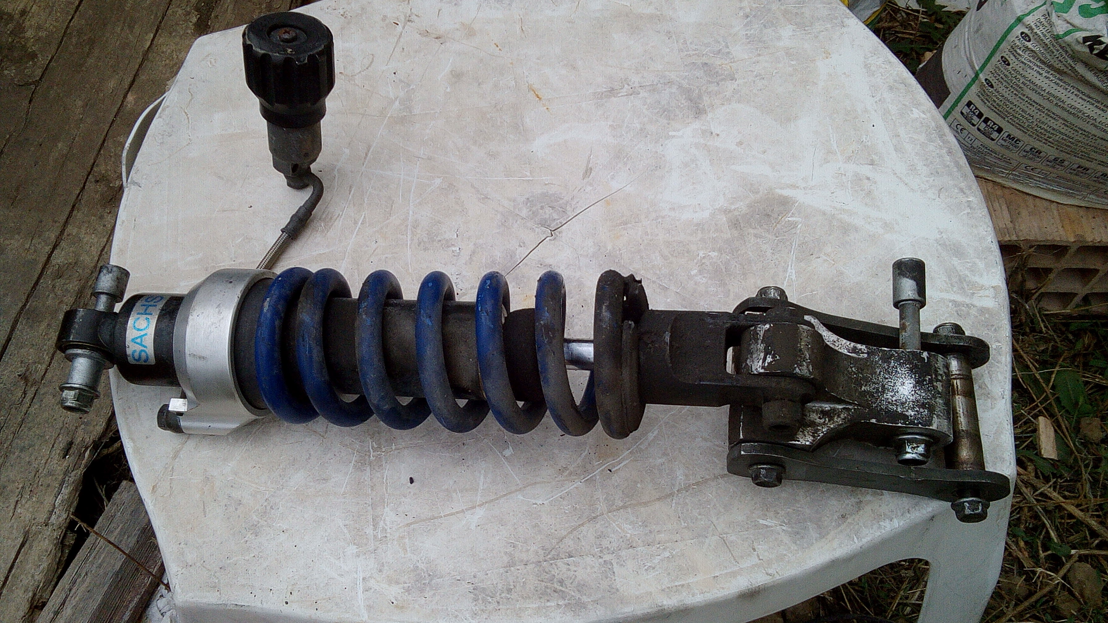

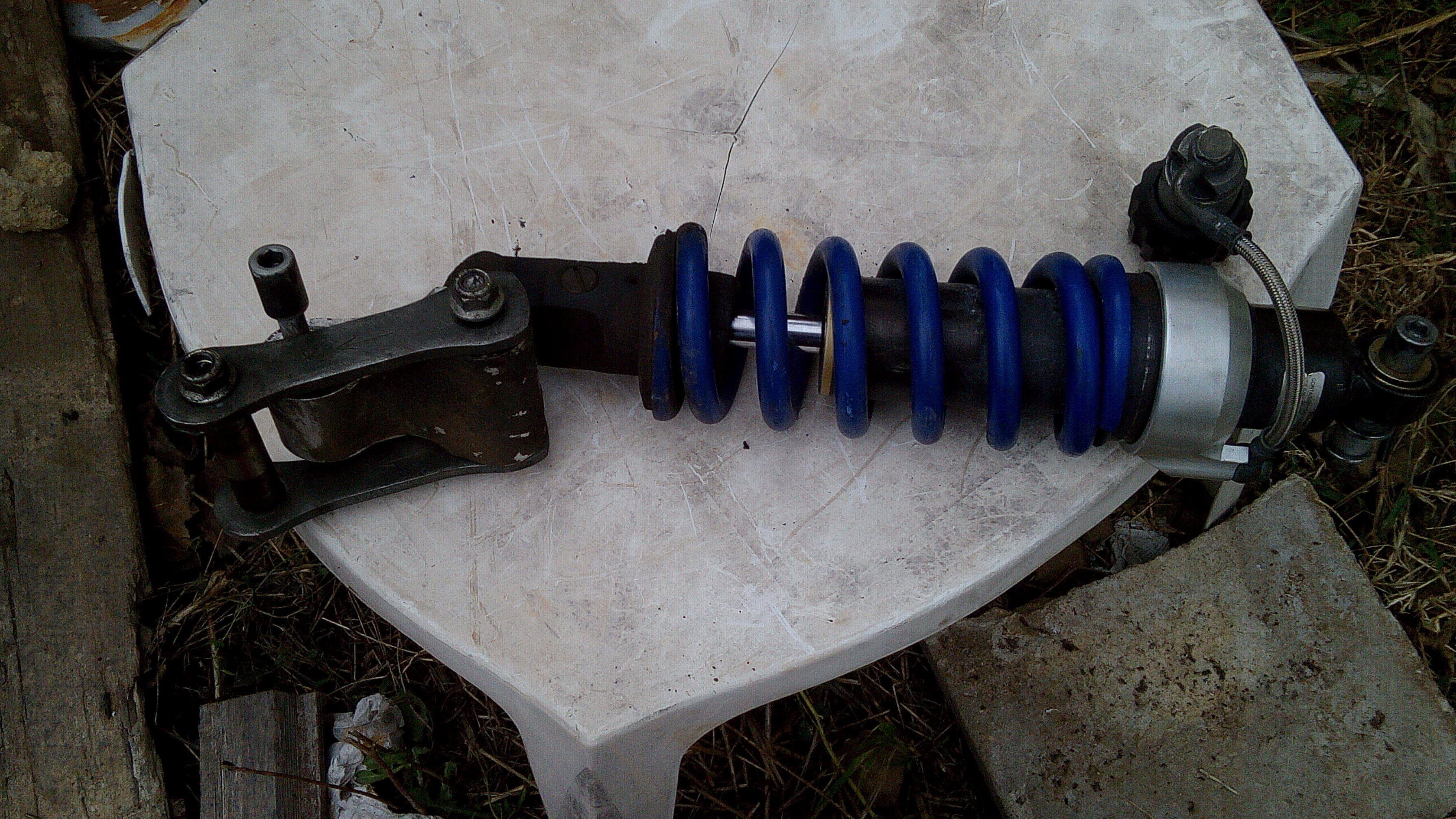

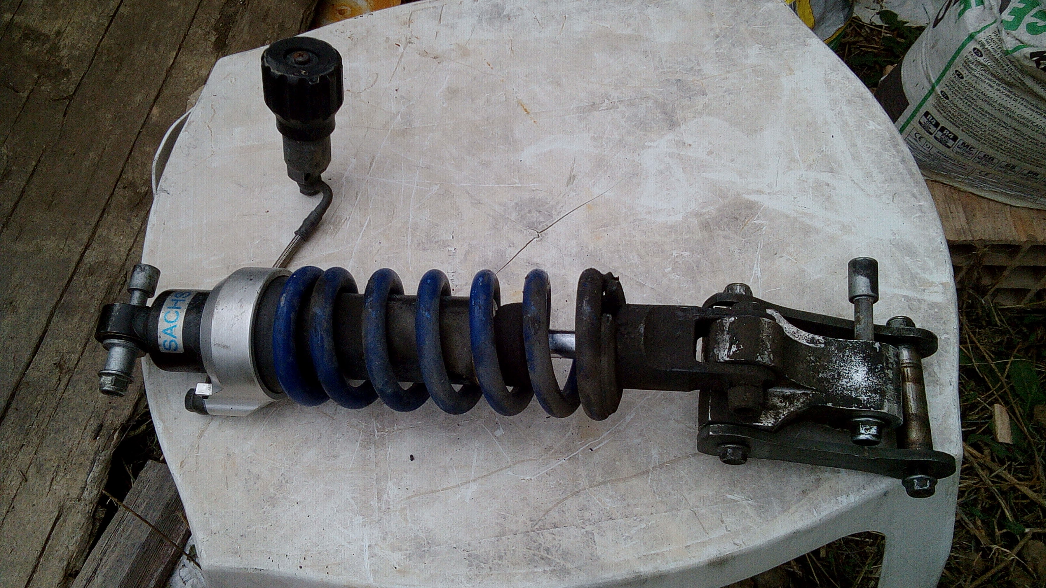

...comunque il lavoro segue ... Oggi ho pulito perbene il forcellone con i loro leveraggi e l'ammortizzatore ... Bene debbo costatare la bontà del progetto ...che è quella che praticamente ha tenuto in piedi la moto ...nonostante il telaio fosse gravemente danneggiato ... Quel blocchetto di alluminio molto piccolo con i suoi 5 cuscinetti a rulli hanno assorbito tutto il lavoro sporco ...difatti appena smontati sono praticamente caduti da soli i rulli ...mentre le gabbiette ...tra ruggine e grasso ho dovuto ...martellarli per bene ... Lavoravano talmente storti che alcuni si sono saldati .... :grr: :grr:
Quindi ... Ho deciso di cambiarli tutti...sono 7 in totale la sigla skf è HK 1816 e costano 5 euro l'uno ...a fronte degli originali che ne costano il doppio ...
Si presentava cosi il mono e pensate era già stato lavato per bene ... Ma evidentemente .... :help: :help: :help: :help:
...Qualcuno sa dove repire il silent block e il gommino fine corsa after market del mono che sono praticamente cotti ???? :rip:
:help: :help: :help: :help: :help:
I rulli dei cuscinetti originali sono sempre liberi....di cadere.
Verifica che anche i perni che ruotano sui rulli siano in buono stato, se è entrata acqua o i cuscinetti hanno lavorato senza lubrificazione, potrebbero essere rovinati.
Per tampone fine corsa e silent block, chiedi a Giotek qui: gli originali non credo siano reperibili nuovi ma sicuramente c'è qualche valida soluzione alternativa.
Valuta se il mono può essere rimontato così com'è o se va revisionato (anche in base ai km o a precedenti revisioni); verifica pure che il precarico funzioni correttamente.

OnlyVu ha scritto:I rulli dei cuscinetti originali sono sempre liberi....di cadere.
Normalmente al ns. mono viene aumentato ulteriormente il precarico tramite uno spessore aggiuntivo, oppure viene sostituita la molla o entrambe le cose.
Quando finisci la moto si può organizzare una serata romana Caponord...giusto ne parlavo col proprietario de la poderosa qualche tempo fa...
... Azzzz avrei potuto risparmiare un trentino di euro .... Ma pazienza almeno elimino tutto lo skifo che cera per rportarla a nuovo ...
...caspita giotek è veramente in gamba credo che gli mandero il mono ...grazie per la dritta ...non ho potuto fare a meno di leggermi tutte le 20 pagine... Certo mi piacerebbe assistere almeno per imparare le fondamenta ...in fatto di sospensioni sono proprio ...zero...
