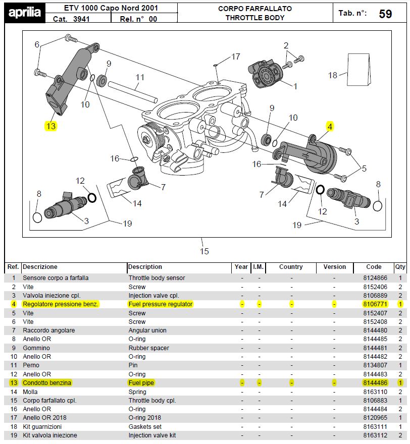

Guardate la foto...può essere che il meccanico mi abbia dato il codice del ricambio sbagliato???
filo_the_best
Messaggi: 351
Re: regolatore pressione iniezione
Messaggio da filo_the_best »
ciao se ti serve il corpo farfalloso è disponibile e in pronta spedizione sabato appena torno dall'america,il pezzo in foto però è quello a cui si attacca il tubo della benza se nn sbaglio il regolatore è dalla parte opposta ma vado a memoria e sn dal cell!
mi chiedo ma non è che si son solo seccati gli oring?
se serve mailami!
bye
AlCapone
Messaggi: 1170
Tel: 3929999569
Località: Pisa
Messaggio da AlCapone »
ma da che mecca sei andato? senza nulla togliere ma quello è semplicemente il condotto benzina da dove parte il tubo alta pressione.. a quel punto in effetti potrebbetro essere gli oring..
qui sotto trovi la tabella ricambi del corpo farfallato:
il condotto di cui hai postato la foto è il n. 13 "condotto benzina" con codice ricambio 8144486 a cui è attaccato in alto il n. 7 "raccordo angolare", mentre il regolatore di pressione è il n. 4 con codice ricambio 8106771.
Ho evidenziato le 2 parti...
Il codice che ti ha dato lui è giusto se si tratta del condotto della foto che hai messo.. ma non si tratta del regolatore di pressione e ovviamente ha dei costi molto minori... ma non credo proprio che sia soggetto a usura (ad eccezione degli oring)... :-?
