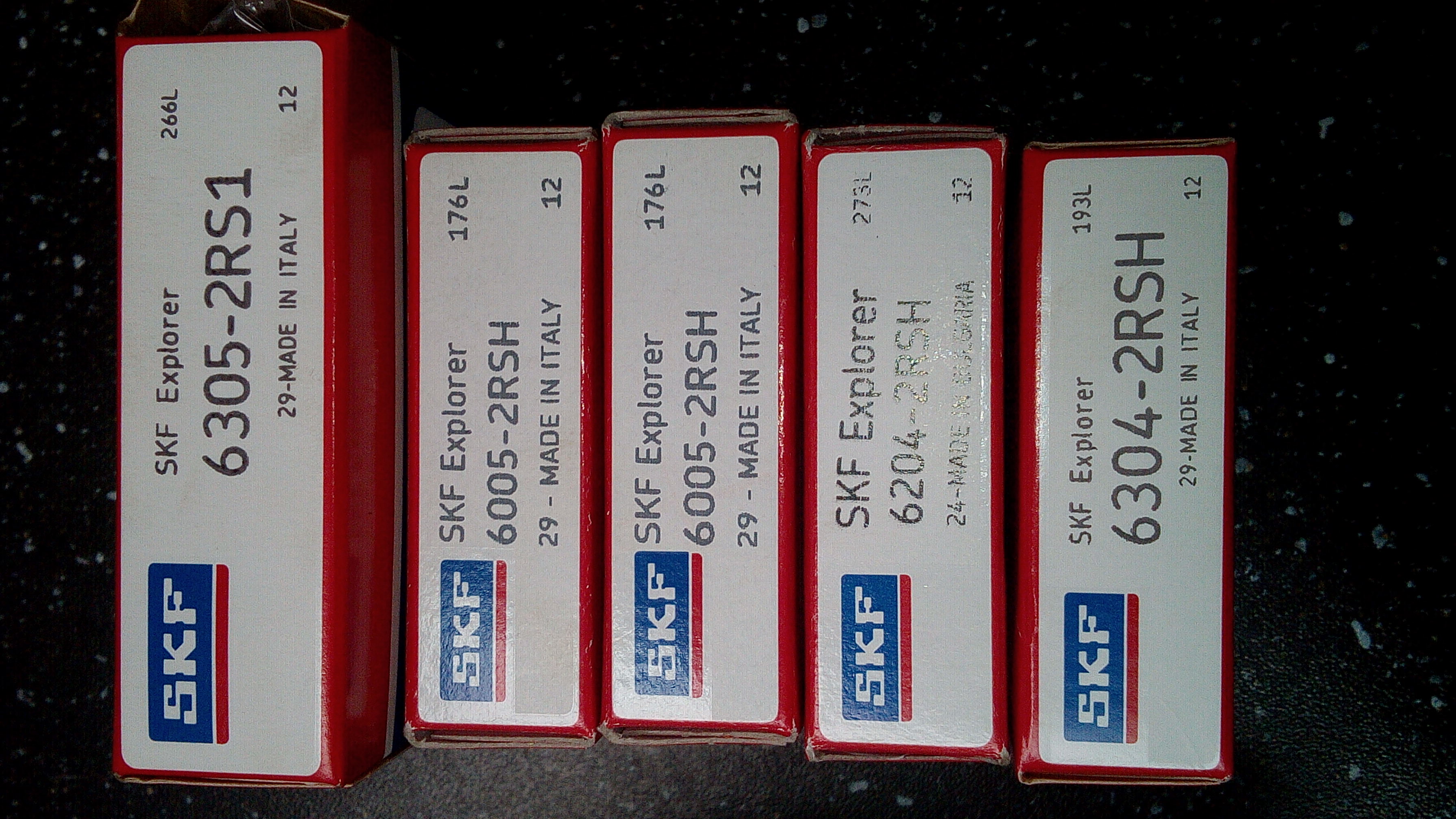

cosa vuol dire c3?billuce ha scritto:Bastava chiedere e con la metà te li mandavo io,a parte questo vedo che non li hai presi c3 bravo hai fatto bene sulla nostra moto non servono .Albeggio73 ha scritto:...intanto arrivati ... set cuscinetti ruote etv 1000 caponord anteriori e posteriori e per la collettività i codici. Totale 50 eurozzi... :grr

I cuscinetti con questo codice sono quelli che presentano maggior gioco tra sfere e piste di scorrimento e sono indicati per le masse in rotazione ad altissima velocità.belin_1979 ha scritto: cosa vuol dire c3?
Se i cuscinetti non devono essere utilizzati all'interno di un motore, ti consiglio quelli privi di questa caratteristica.
