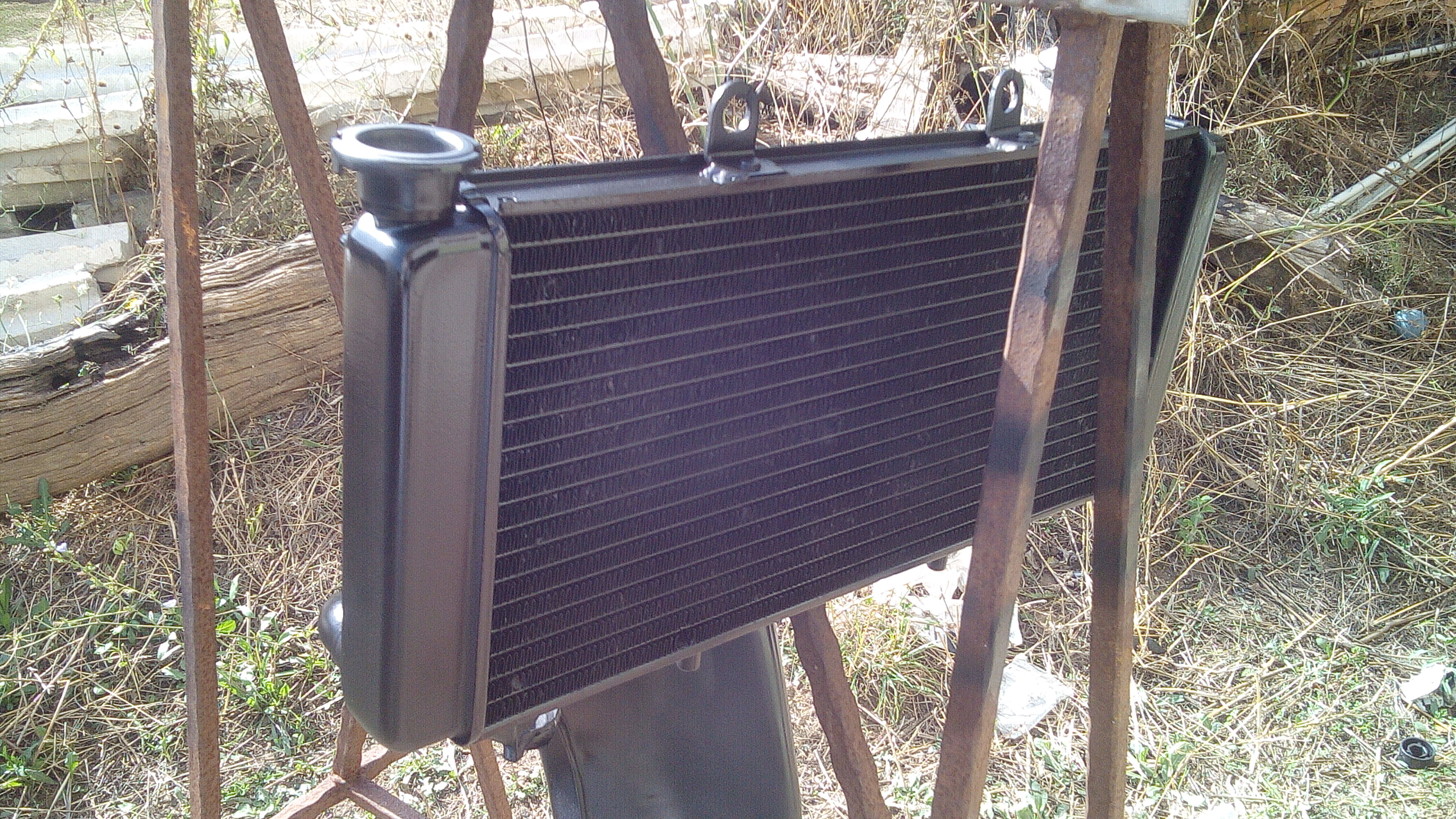

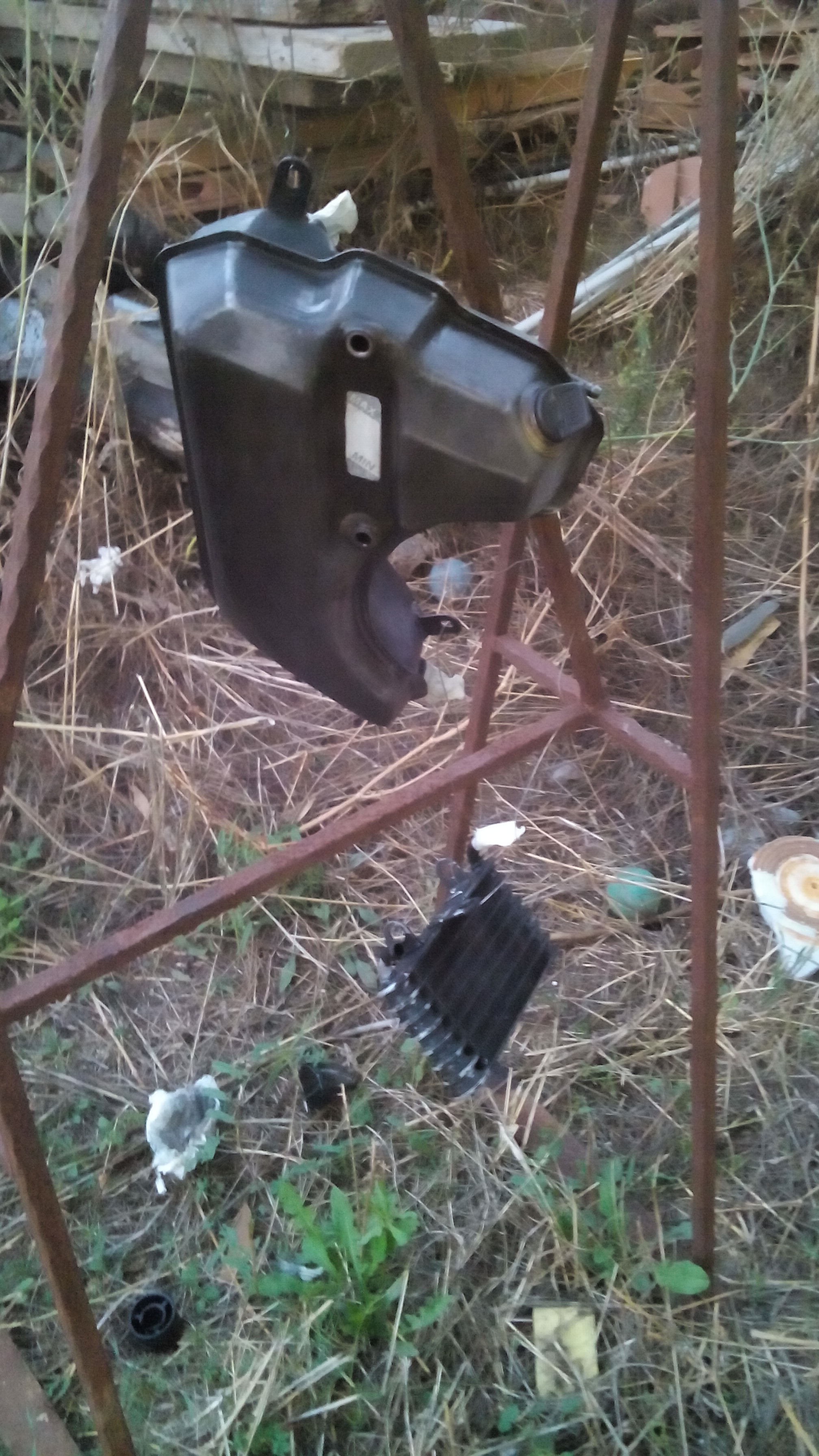

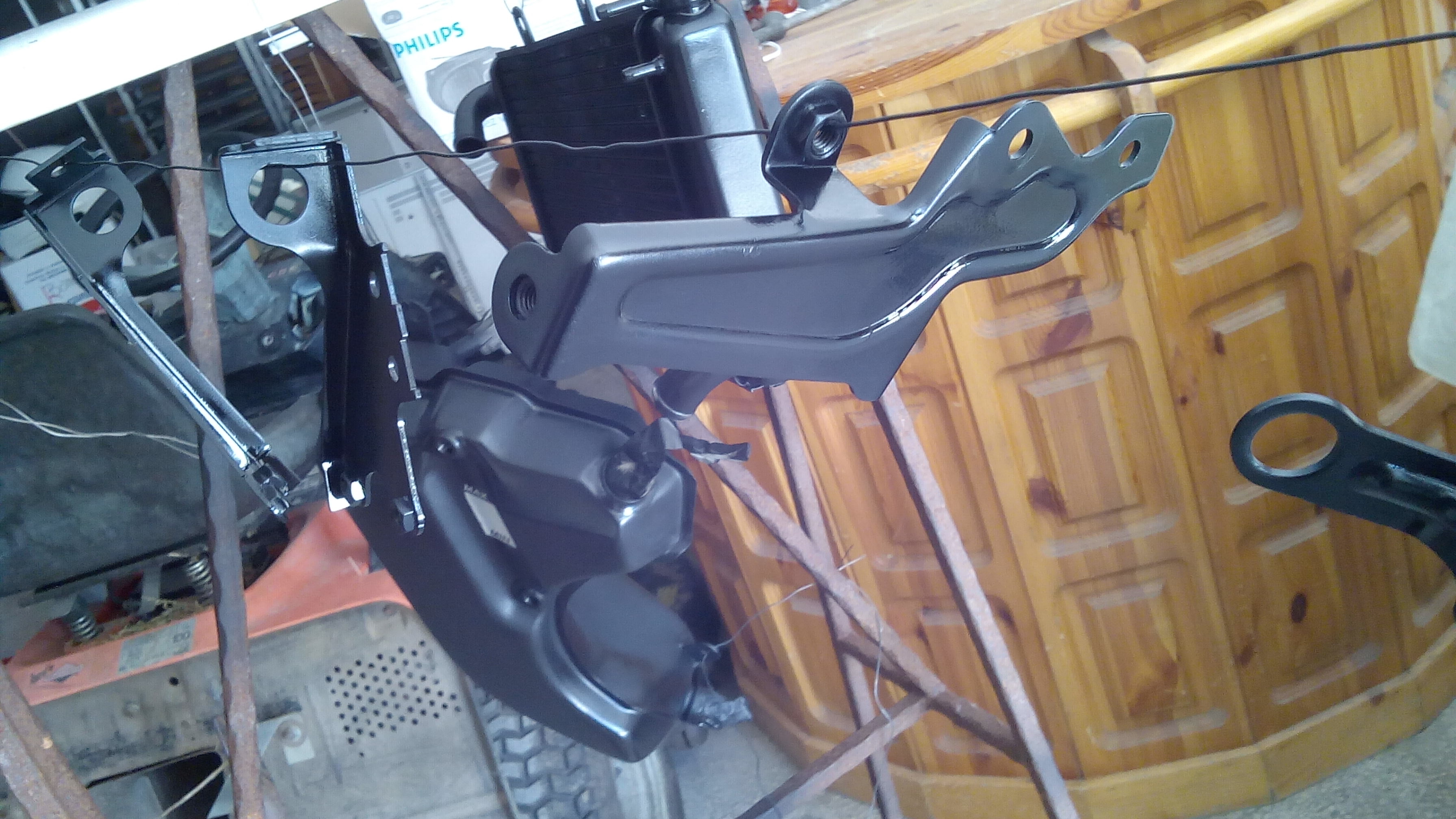

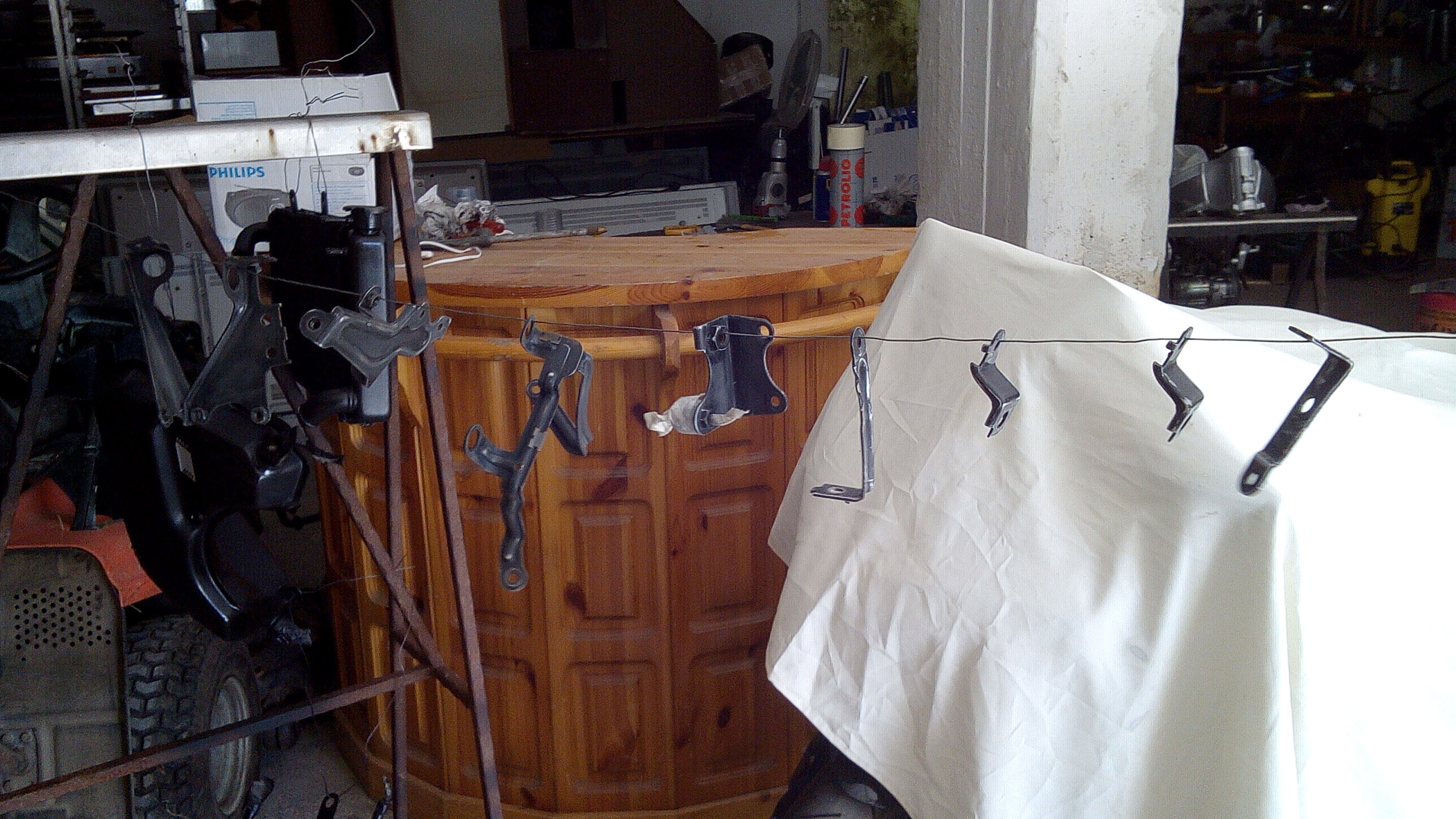

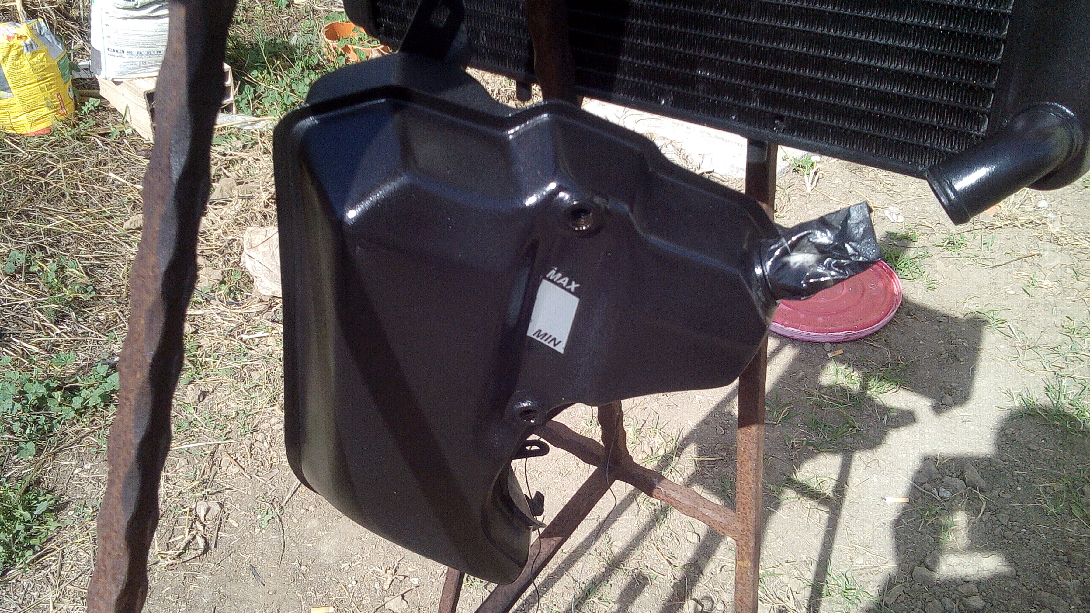

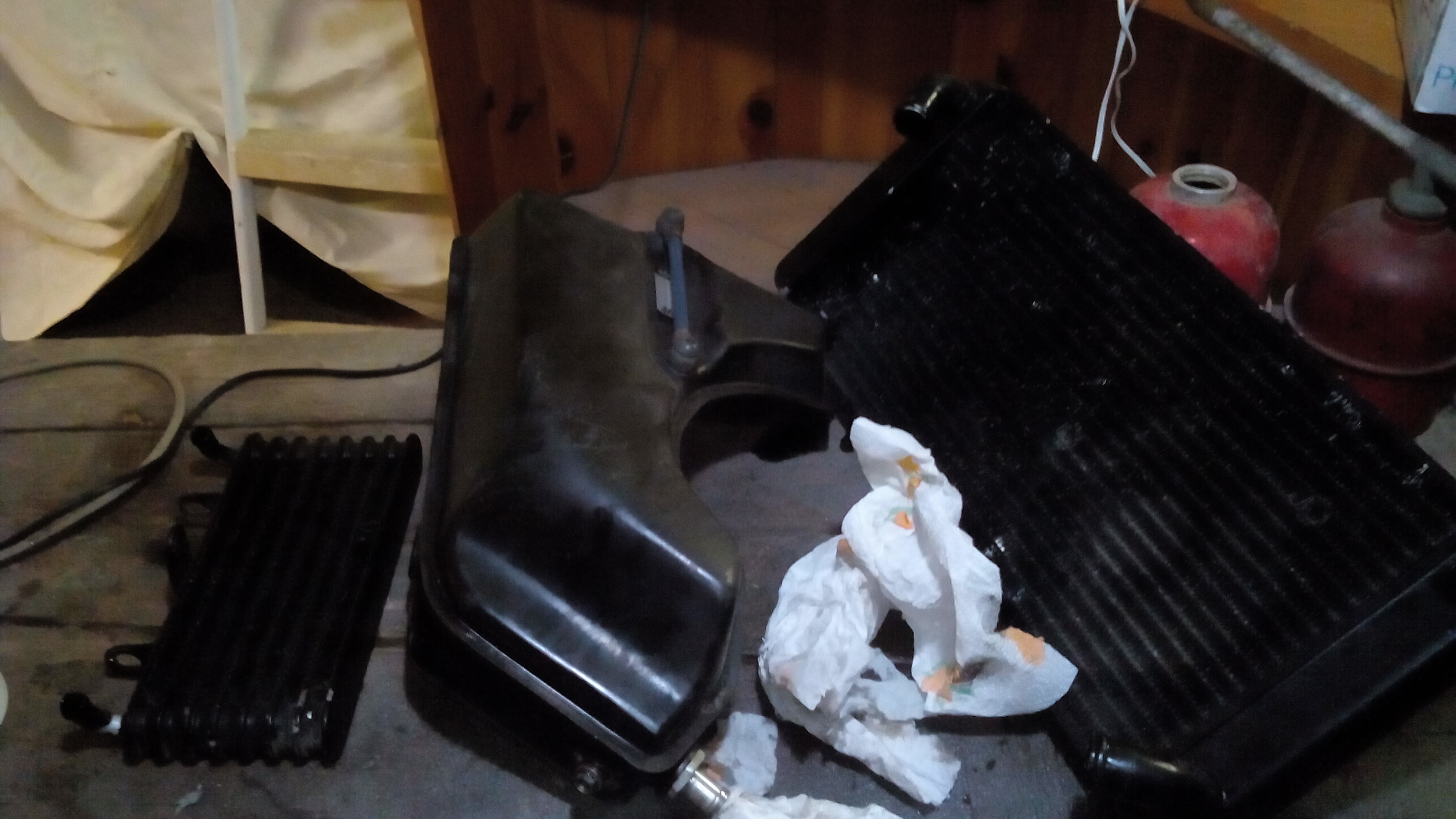

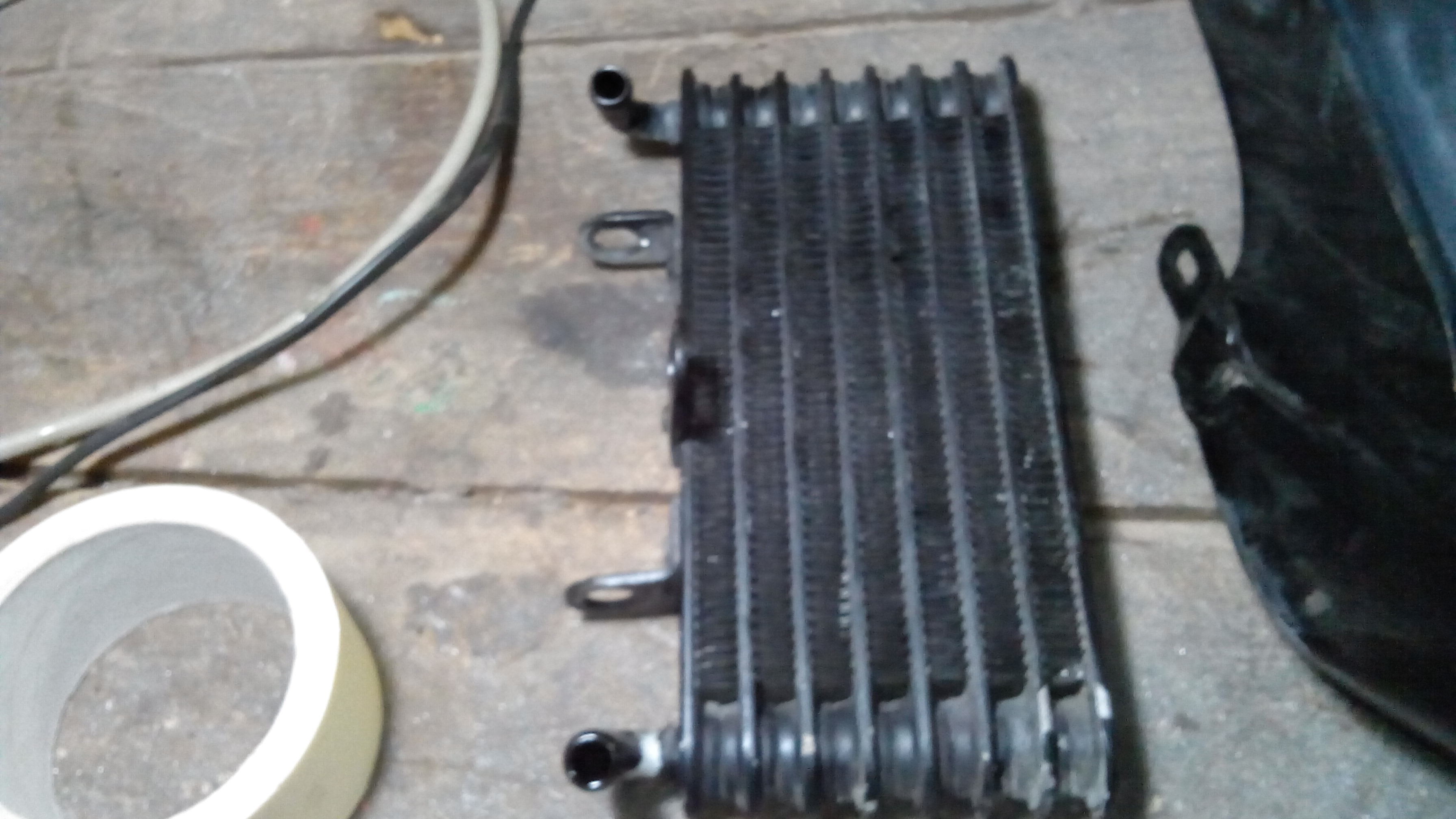

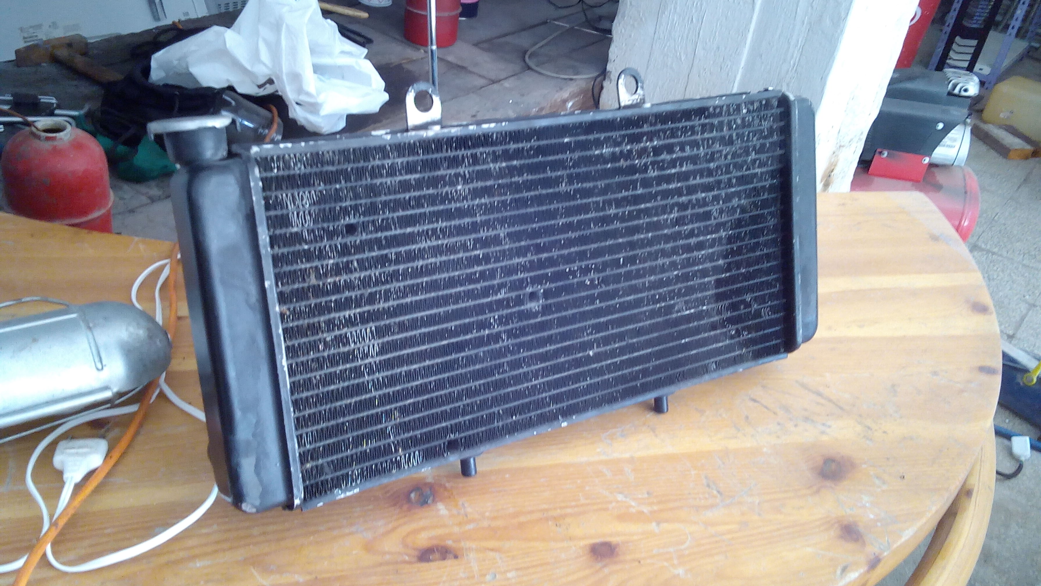

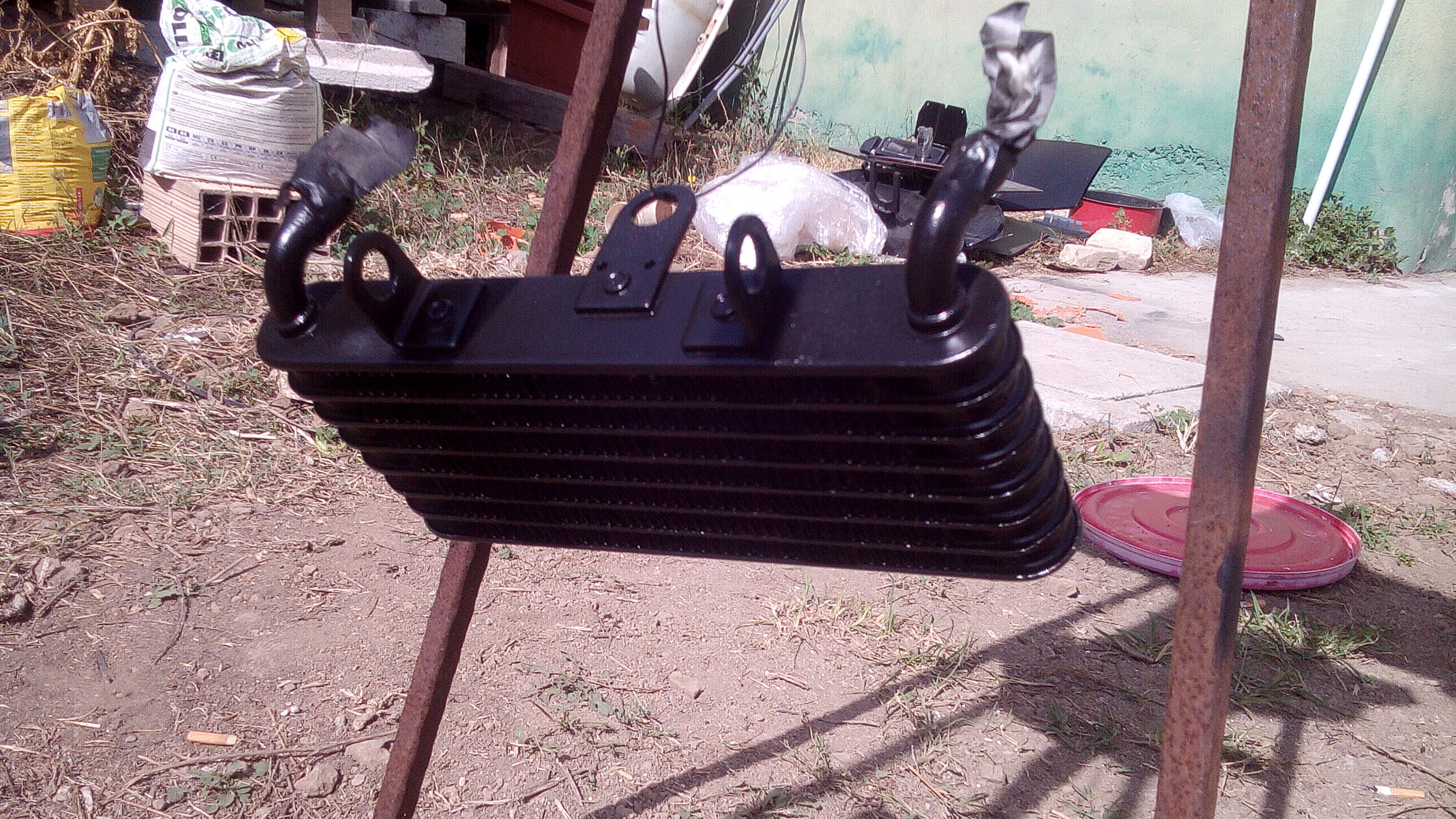

... Nel mentre che xlu ci indichi dove verificare i numeri di telaio difettati ... oggi smontati radiatori acqua olio e serbatoio olio ...una bella pulizia e carteggiata per poi verniciarli con un nero alte temperature

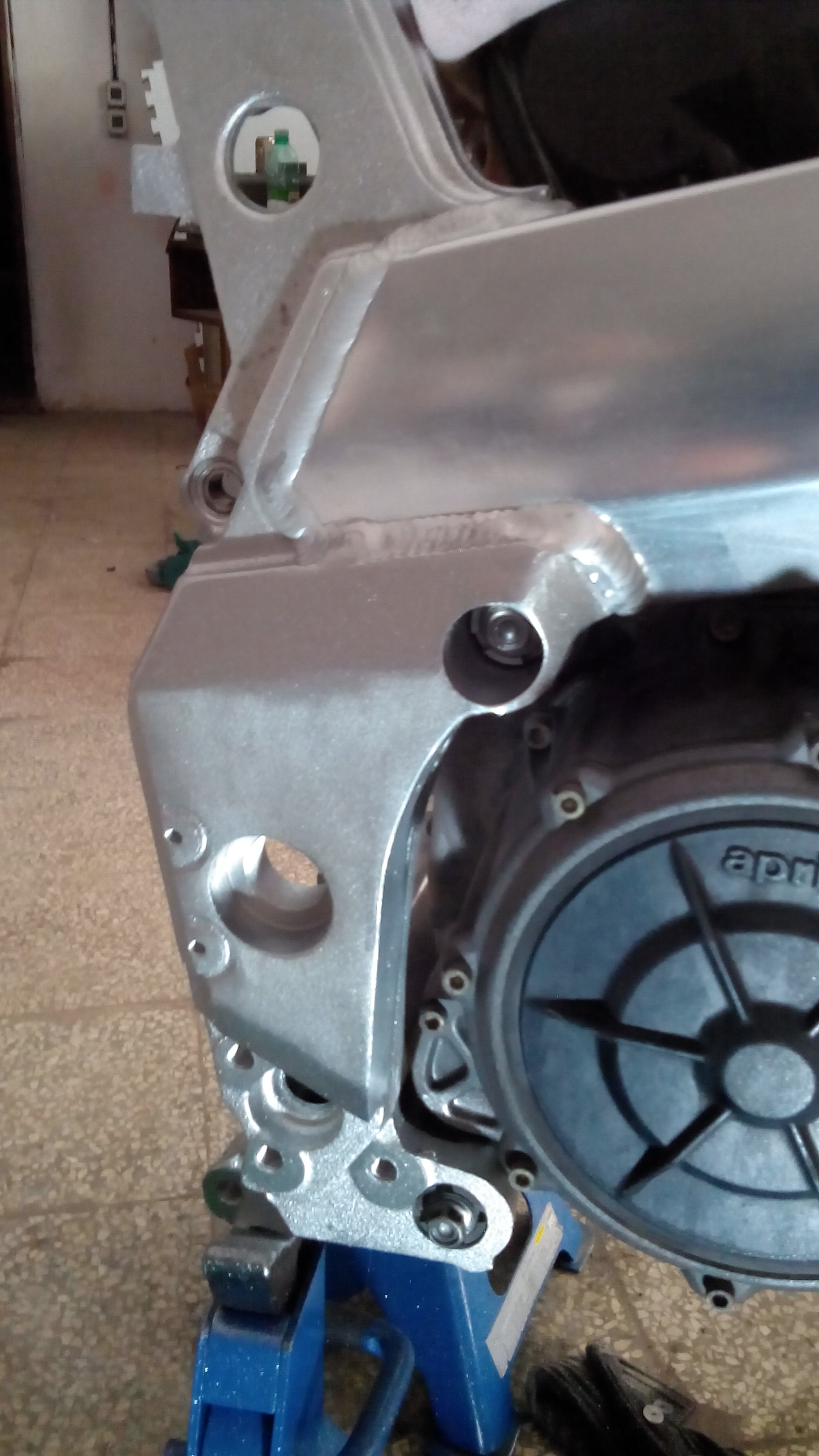

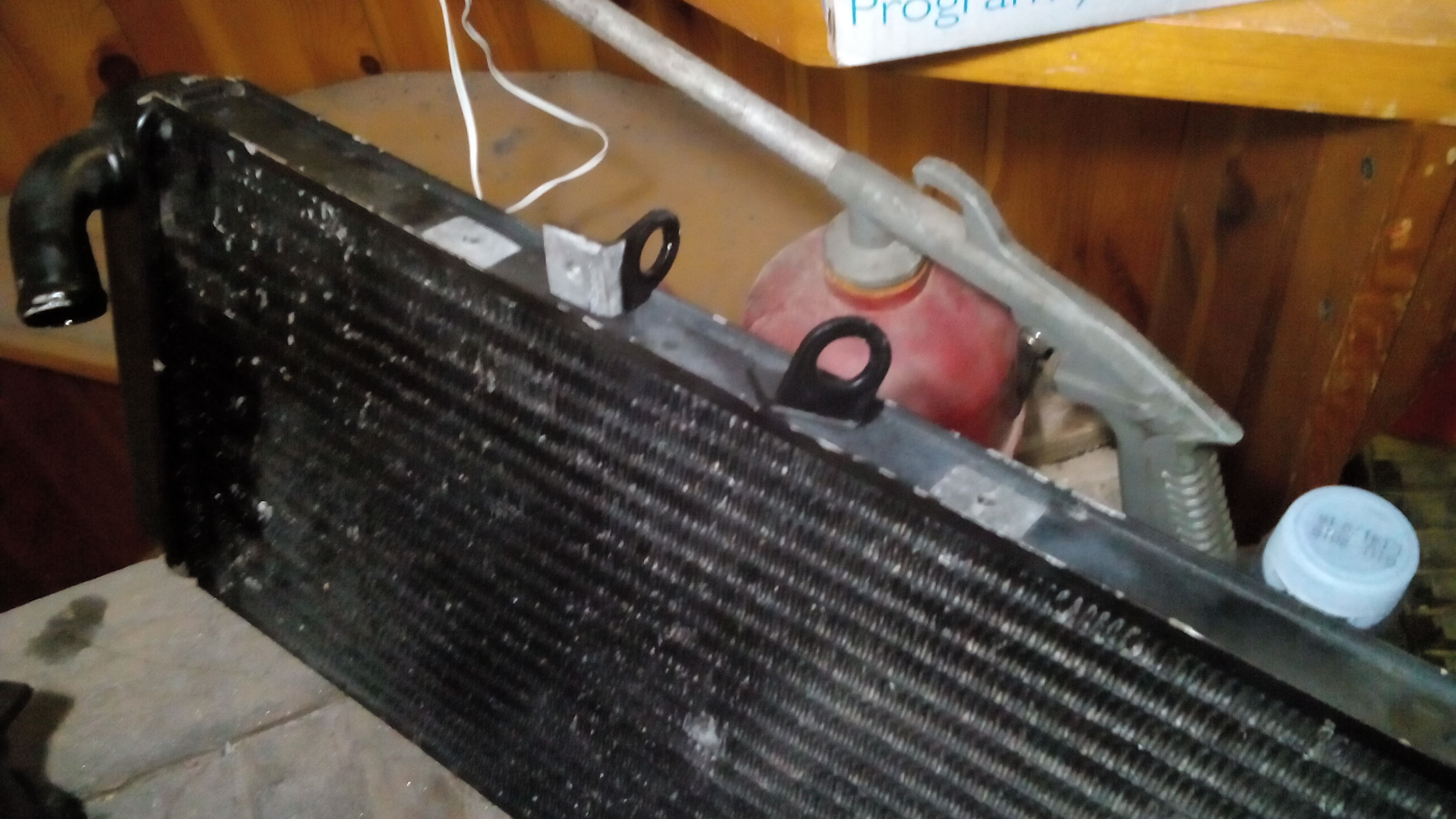

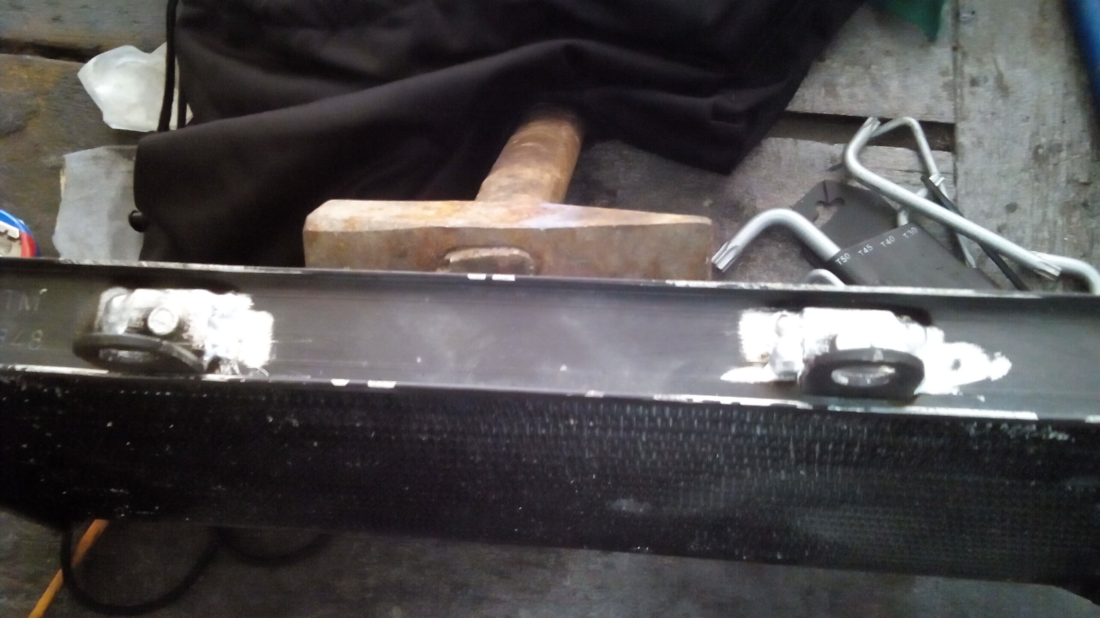

Altra simpatica sorpresa supporti del radiatori rotti... Credo a causa della plessione supportata dalla mancanza delle due viti superiori dei relativi supporti...
...qui i supporti saldati anche essi al tig ma non era necessario ... Bastavano delle barrette di castolit o durafix
...appesi

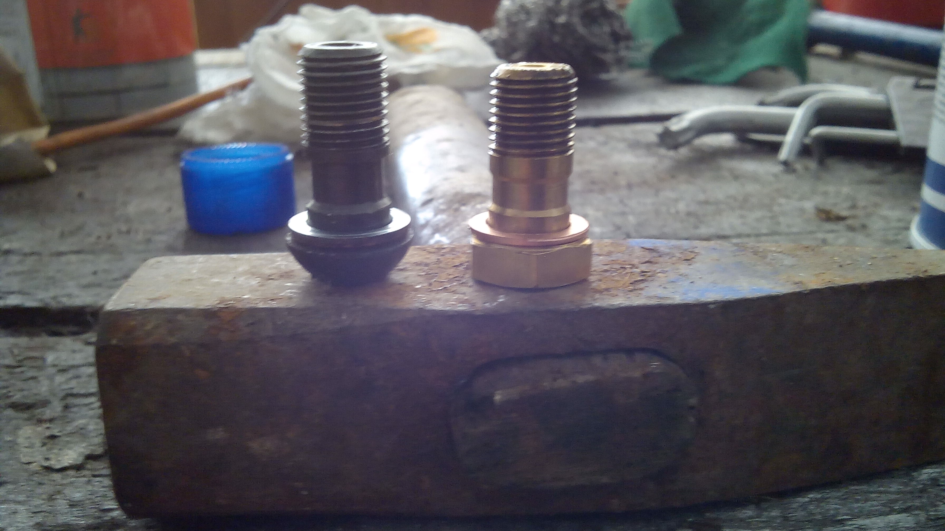

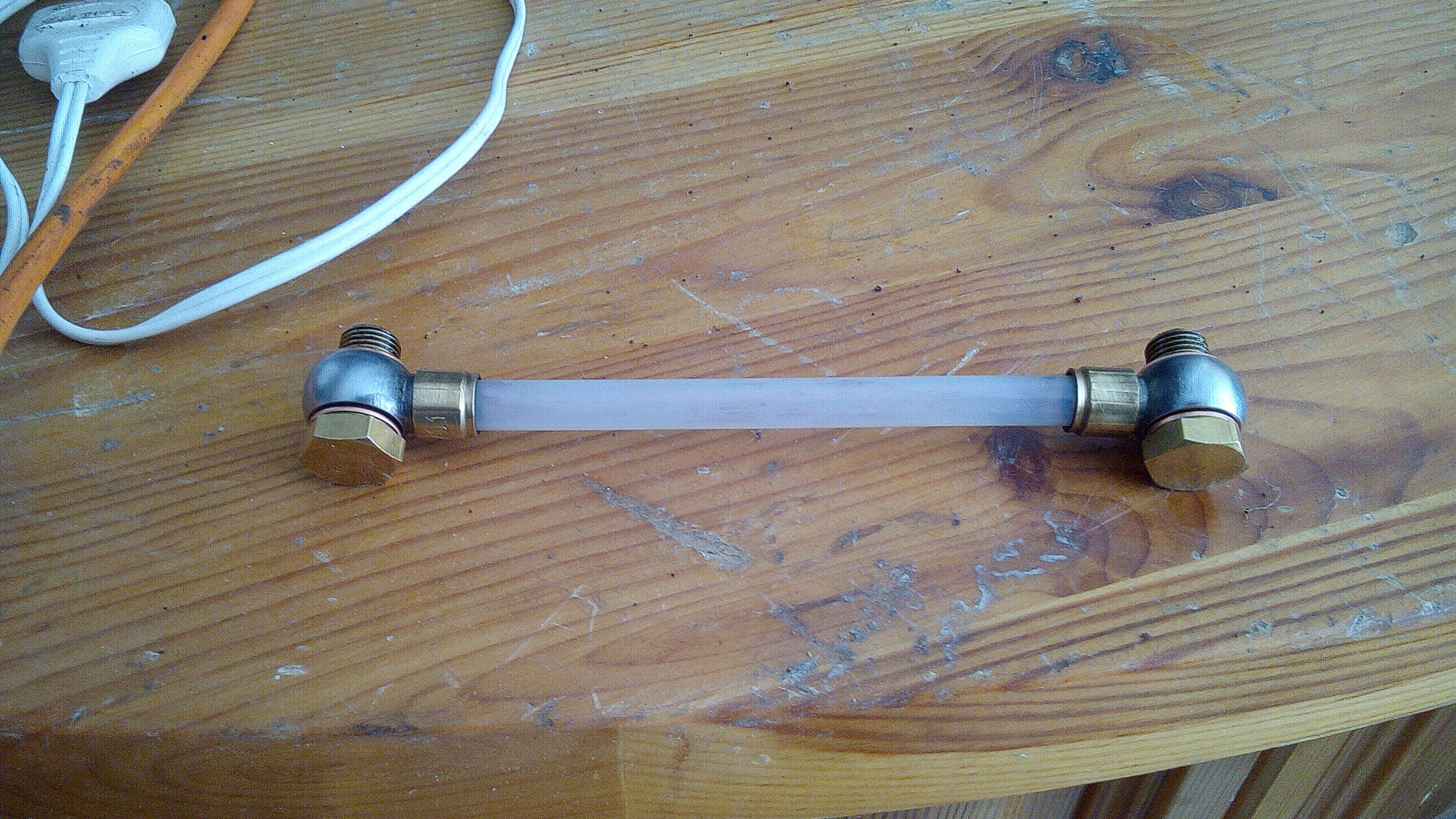

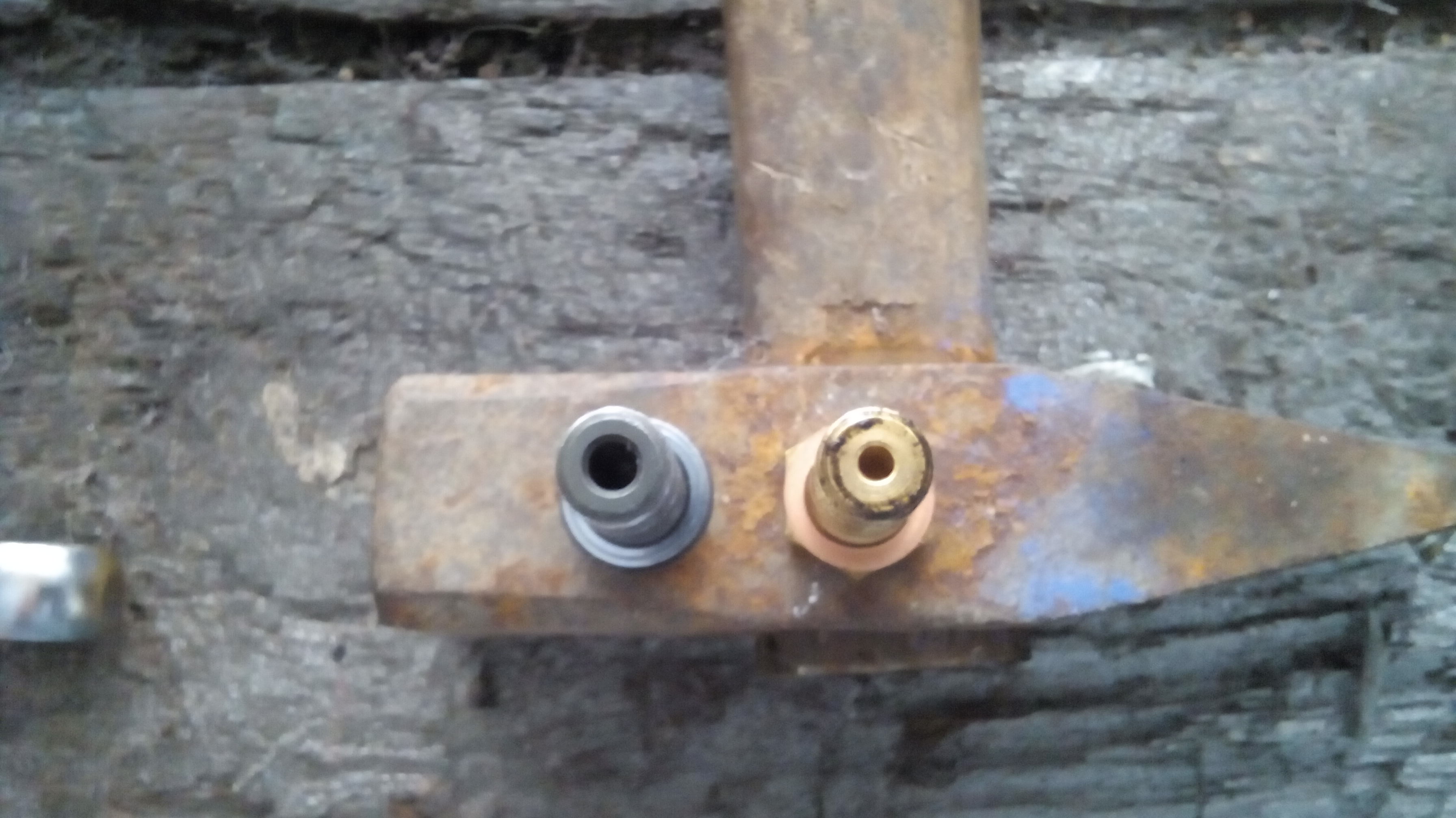

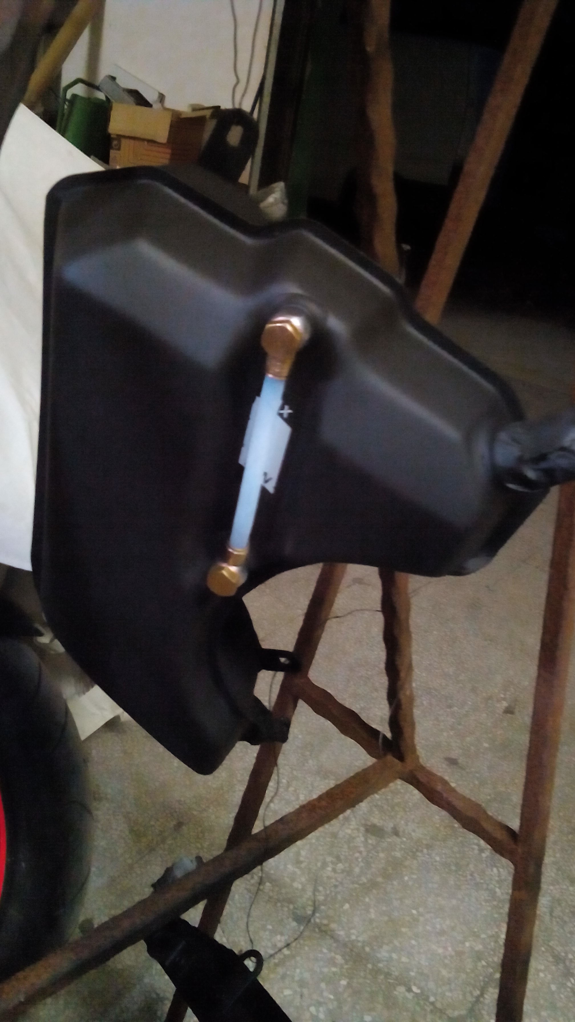

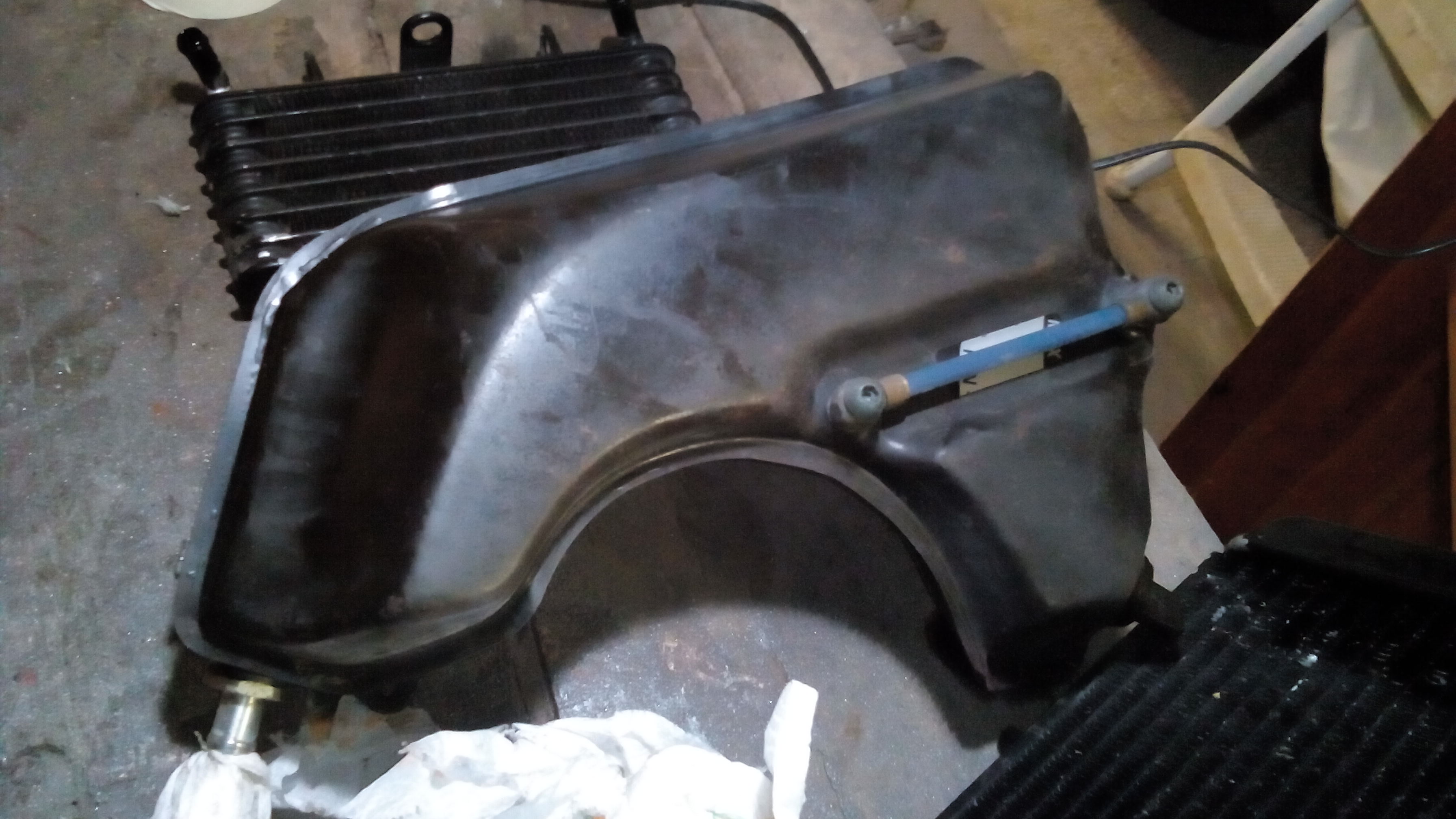

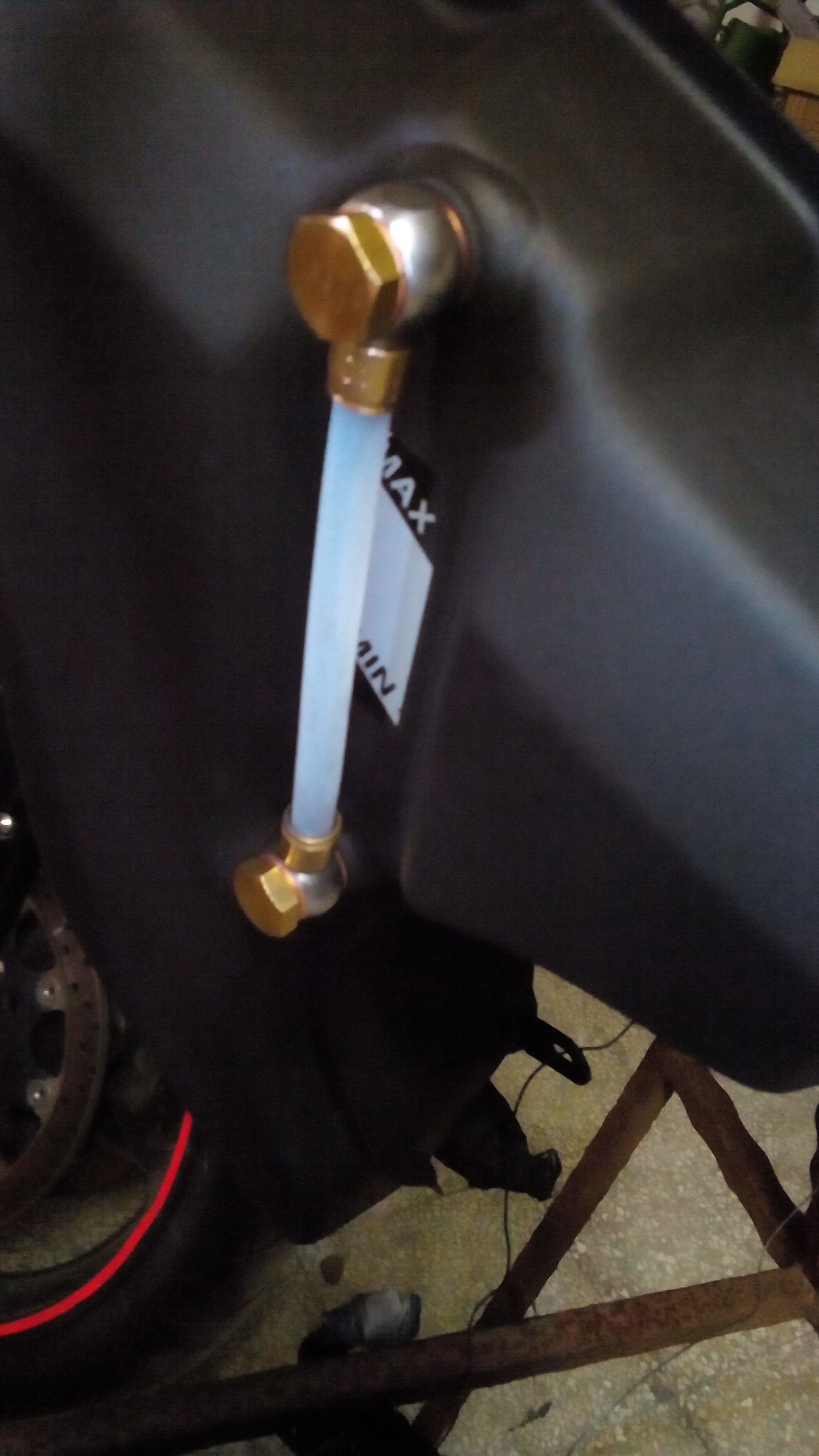

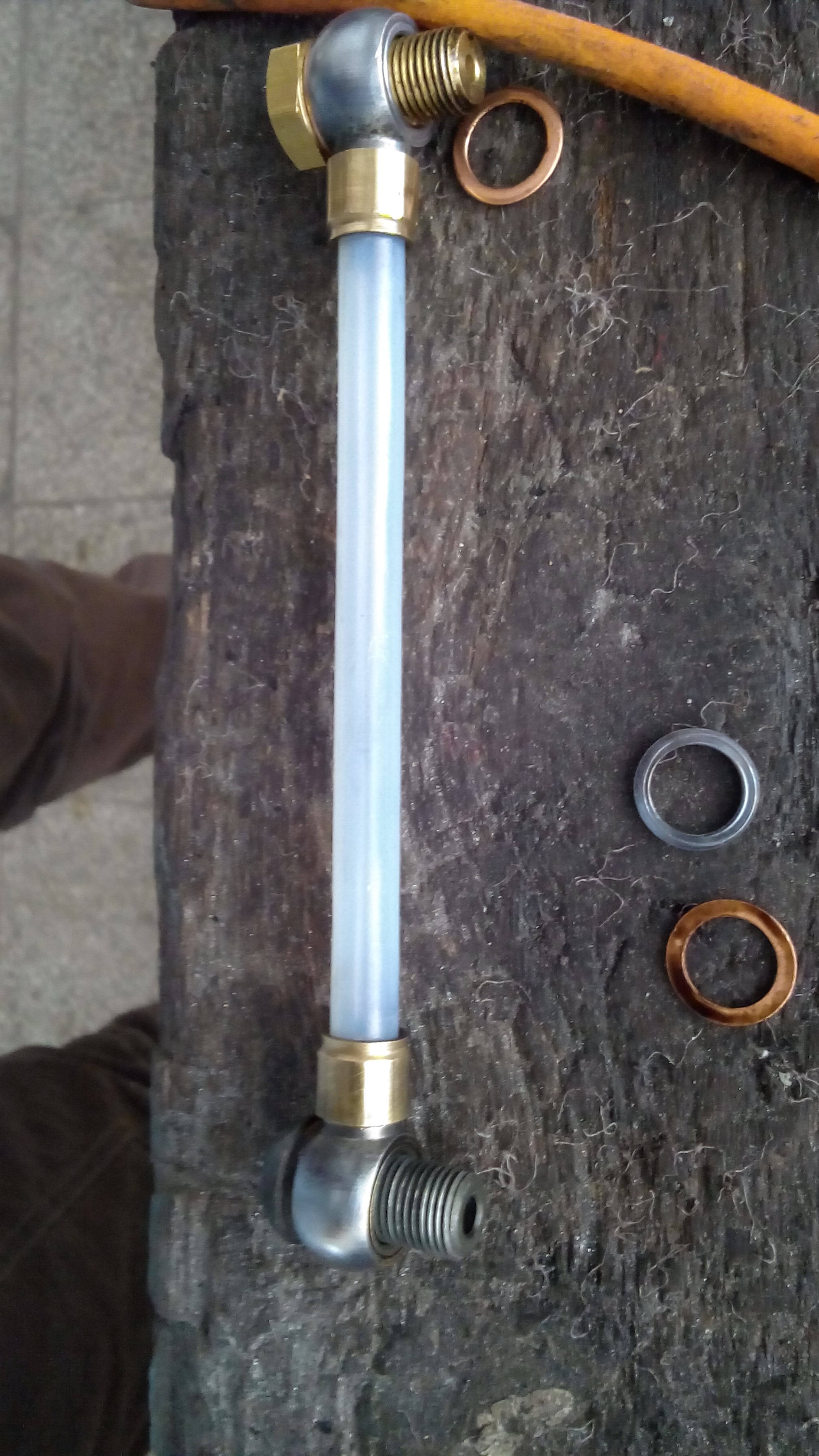

... Nello smontare la parte di tubicino trasparente ho dovuto spaccare i due bulloni ...che lo fissano e un sistema tipo quello dei freni ed al momento lo metto cosi ... Ma secondo voi potrebbe funzionare di seguito le altre foto.
...e alla fine si presenterà cosi ... Ma non so se funziona
... Forse con una punta piccola dovrei allargare leggermente i fori per favorire il passaggio dell'olio come su quelli originali ammesso che lo siano.
...appesi

E' una soluzione artigianale ma piuttosto pregevole - se tiene e lascia passare l'olio nel tubo mi sembra ottima!Albeggio73 ha scritto:
La vite originale è probabilmente pensata come vittima sacrificale quando il fissaggio si grippa: se uno dei due elementi si deve rompere, quello è la vite. Occhio ora con la coppia di serraggio.

lavoro certosino e straordinario!xlu ha scritto:E' una soluzione artigianale ma piuttosto pregevole - se tiene e lascia passare l'olio nel tubo mi sembra ottima!Albeggio73 ha scritto:
Circa i numeri di telaio, non ho un numero esatto dopo il quale vanno bene. Con questi prodotti però capita spesso che il fornitore sia un po' in ritardo con lo sviluppo, la scadenza sia sempre la medesima e quindi i primi pezzi, ancorchè non perfetti, si fanno passare per buoni. Poi si aggiungono rami di colata, si maggiorano gli sfoghi per minimizzare le bolle d'aria nella fusione, ma una porosità come quella che hai evidenziato è quasi fisiologica per quel processo di colata.
Altra cosa era invece il telaio della Honda NSR125...
x le viti rotte, (buono a sapersi) mi sembra che siano tenute con un buon frena-filetti.
per quanto riguarda il foro della vite, dato che ci passerà olio con una certa viscosità, è conveniente allargarlo.
il tubicino trasparente lo hai solo pulito o lo hai sostituito? se sostituito, che materiale è?
buon lavoro!

... Grazie glaucot ... No no il tubicino è stato solo pulito con tanta pazienza e olio di gomito .glaucot ha scritto: il tubicino trasparente lo hai solo pulito o lo hai sostituito? se sostituito, che materiale è?

Sicuramente come ha scritto glaucot i fori sui bulloni andranno allargati (io allargherei solo quelli trasverali di 1mm -1,5 mm). Per la coppia di serraggio, se stretti sul serbatoio pompa freni/frizione il manuale officina riporta 20Nm... e per me anche sul serbatoio olio quel valore dovrebbe andare bene.
Per me è anche molto interessante (non si finisce mai di imparare ). Quindi, grazie mille per la condivisione passo passo del lavoro e continua a tenerci aggiornati

... Perfetto ... Ottima info ... Grazie tutti ...gio70 ha scritto:io allargherei solo quelli trasverali di 1mm -1,5 mm). Per la coppia di serraggio, se strettyi sul serbatoio pompa freni/frizione il manuale officina riporta 20Nm... e per me anche sul serbatoio olio quel valore dovrebbe andare bene.

Se ti può interessare i due bulloncini che reggono il tubo segnale livello olio li ho presi da Fiore...anche il mio perdeva (uno dei due). Sostituito e adesso è tutto ok...

...perfetta info grazie molte ... Se non dovessero tenere o funzionare dopo l'allargamento dei fori ... Lo contattero' ... Grazie tanto anche te SpentraxSpentrax ha scritto:Se ti può interessare i due bulloncini che reggono il tubo segnale livello olio li ho presi da Fiore...anche il mio perdeva (uno dei due). Sostituito e adesso è tutto ok...

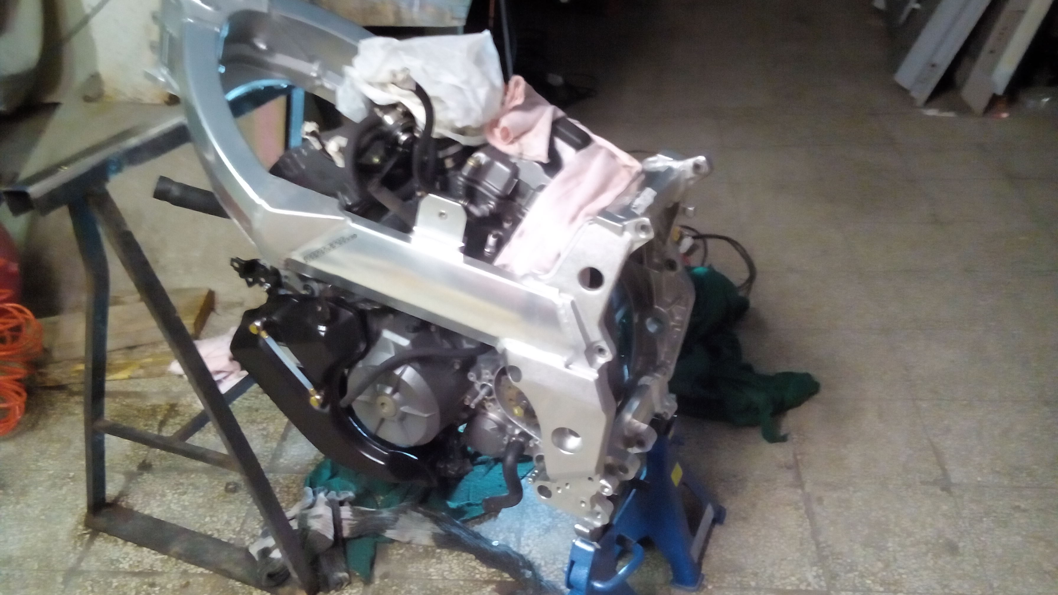

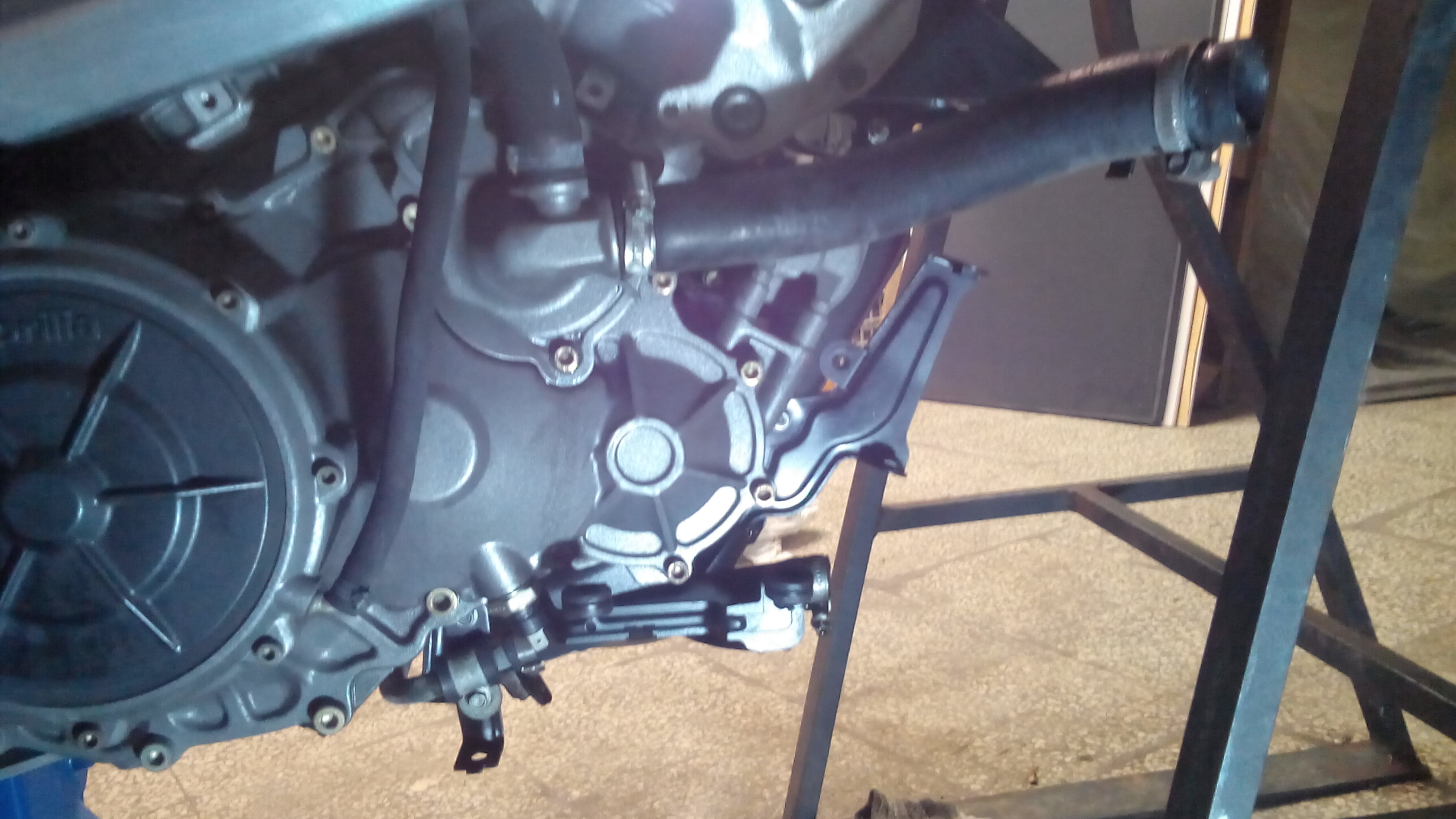

Il motore è stato pulito esternamente molto affonfo ... Ed è stato ripristinato al suo posto nel telaio ... Pensavo molto peggio...
...di seguito sono stati smontati tutti supporti metallici ... Non erano in pessime condizioni ... Tranne alcuni che hanno avuto trattamenti da fabbro ... E sono stati rinfrescati...
Blocco motore nel telaio sta volgendo al termine completo di tutte le bullonerie che nel tempo sono state perse ...
...e sugue ... segue ... Buon fine settimana a tutti ...
