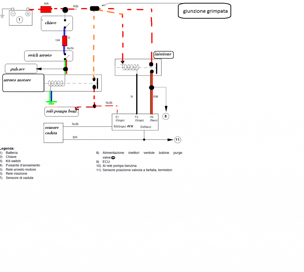

Qualcuno può aiutarmi ??
Non riesco più ad avviare la mia motina....etv 1000 del 2003. Premetto che per una settimana è stata sotto la pioggia
Prove effettuate: ho unito i due fili del pulsante on-off sul manubrio "perché rotto", così come i tre fili del cavalletto laterale visto che anche li il sensore è andato e sono ancora in attesa del ricambio ho disconnesso tutti le connessioni per irrorarle di crc, ( tranne quella a fianco del coperchio della testa con i tre fili gialli perché non riesco ad aprirla ma...niente le candele non scoccano la scintilla , ho notato che non arriva corrente alle bobine, soltanto 3 volts......
Cos'altro posso fare ?
Se avessi lo schema completo dell'impianto elettrico potrei visionarla con un elettrauto ma purtroppo....
Cosa posso fare ???

Hai una mail ............preparati che domani la mettiamo in moto :ok:

Ecco cosa è successo......... :grrr: il punto di giunzione dei fili "rosso -bianco " che portano tensione dal fusibile da 30 ampere ai relè....... era rotto !!!!! trovato quello , è solo questione di ri saldare , isolare ..e via ! :ok: :ok:
