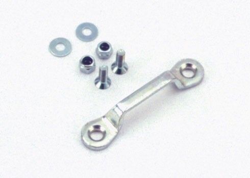

Salve gente,
in previsione di futuri viaggi un po' più "carico", mi sono un po' scervellato su come poter fare a legare roba sopra le valigie in alluminio; ho visto varie foto in giro di sacche legate con ragni o cinghie che avvolgevano tutta la valigia, ma personalmente non sono mai stato tanto convinto perché la cosa che se dovevi aprire la valigia dovevi stare a slegare e poggiare per terra mezza roba non mi aveva mai sconfinferato.
Ravanando un po' sul web ho trovato questi anelli sul sito crucco di louis.de, sito dove ho - fra l'altro - acquistato anche due sacche impermeabili da 30l.
Ho montato questi anelli e il risultato è il seguente:
A me personalmente piacciono molto, ho provato a legarci sopra la tenda e altra roba e mi pare anche che reggano abbastanza.
Ho dovuto forare la valigia, non a caso ho deciso di praticare il foro direttamente sulla fascia di metallo che corre giro giro la borsa su cui sono piantati i rivetti. Ho usato diverse punte a salire, prima una 2mm, poi una 4, poi una 5 e infine una 6 per evitare di sminchiare il tutto e di crepare la fascia. Ho aggiunto una goccia di silicone al tutto tanto per essere sicuri sull'impermeabilità e il gioco è fatto.
Spero che questo possa essere utile a qualcuno.
D.

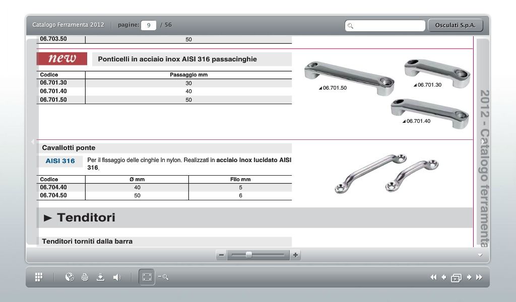

ottimo....... io stavo pensando a queste........ma per due valigie siamo attorno ai 40 euri ma sono in inox e li vende Osculati se no ci sono i Touratech :-?
Trovati questi a pochi euro..........http://www.nauticamancini.com/ponticell ... -4416.html

Belli Giampa... Cmq nn ti credere, se acquisti sul sito crucco fra spedizione e pezzi spendi quasi la stessa cifra. Vero è che con gli anelli tedeschi in tutto fai solo 8 fori... Quelli che hai in mente te dove li metteresti? Sul coperchio?? Occhio a bucare direttamente l'alluminio della borsa. Io ho preferito andare sul rinforzo laterale...
Re: Anelli di fissaggio per borse in alluminio RR
D@rione ha scritto:Belli Giampa... Cmq nn ti credere, se acquisti sul sito crucco fra spedizione e pezzi spendi quasi la stessa cifra. Vero è che con gli anelli tedeschi in tutto fai solo 8 fori... Quelli che hai in mente te dove li metteresti? Sul coperchio?? Occhio a bucare direttamente l'alluminio della borsa. Io ho preferito andare sul rinforzo laterale...
A lato dove hai detto tu, è il posto migliore in assoluto !!!! :ok:

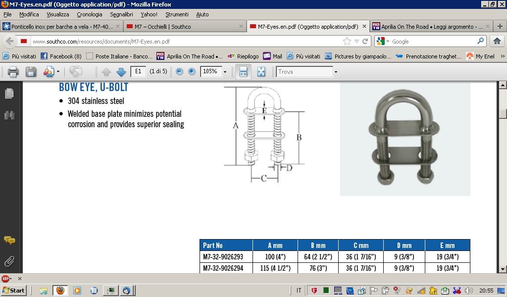

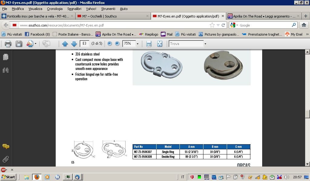

8) se poi volete fare i fighi.............c'è questo........
http://www.gegrigging.it/VisualizzaProdotto.aspx?id=407
e poi questi.............

Giampaolo ha scritto:ottimo....... io stavo pensando a queste........ma per due valigie siamo attorno ai 40 euri ma sono in inox e li vende Osculati se no ci sono i Touratech :-?
Questi trovi anche in qualche negozio Marine
