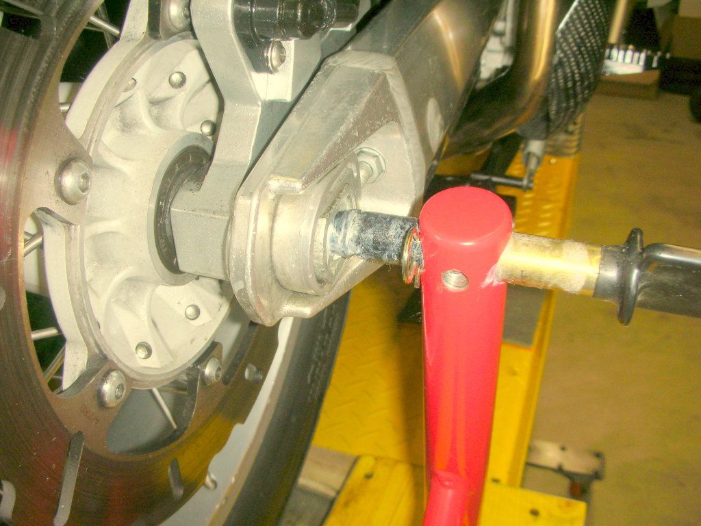

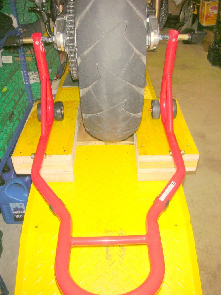

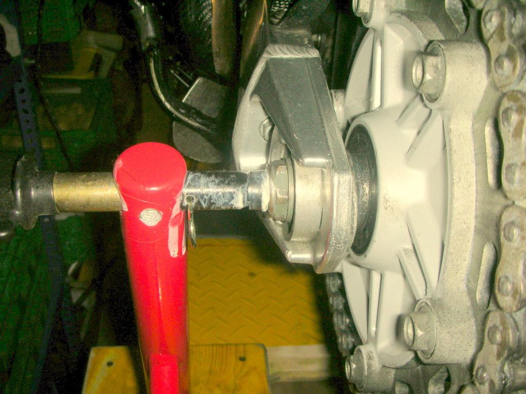

8) Ho comperato co 30 euri un cavalletto sollevamoto.......quelli universali con la patelletta che va sul forcellone..... ma dato che la sua sicurezza è davvero poca. :-? lo ho modificato facendo in modo che i due supporti laterali si infilassero dentro il perno ruota...e così col cavolo che si muove .La sicurezza prima di tutto :lol:
due perni da 10mm lunghi 60mm ed il gioco e fatto

Ma in questo modo non ti segna tutto il perno all'interno???
La Capo non ha i fori per i nottolini????
