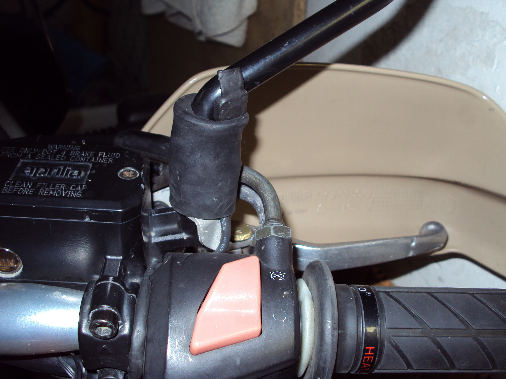

ecco cosa ho montato sul manubrio ...a destra sopra il blocchetto ....
un pulsante-interruttore per le 4 frecce, un pulsante per il telecomando cancello, ed un pulsante-interruttore per l'esclusione delle protezioni della capo....si sa mai che il cavalletto laterale, o l'interruttore frizione o il contatto folle ...decidano di darmi problemi...posso escludere il tutto momentaneamente....sino a che ci possa lavorare su con calma... 8)

Giampaolo ha scritto:ecco cosa ho montato sul manubrio ...a destra sopra il blocchetto ....

ho fatto questa modifica ...perchè avendo sostituito il muso della Capo con le orecchie, ho modificato pure i vari accessori.... 8)

giampy ... ma per tutti quei pulsanti esiste uno scatolotto da adattare sul manubrio? Tipo il pulsante on off che tempo fa' ci fece vedere Tonino
Insomma volendo mettere 2/3/4 pulsanti dove li mettiamo poi?

Dax ha scritto:giampy ... ma per tutti quei pulsanti esiste uno scatolotto da adattare sul manubrio? Tipo il pulsante on off che tempo fa' ci fece vedere Tonino
eccolo.........un guscio di alimentatore telefonino nokia 8) 8) 8)

Ma lo scatolotto dove e come lo hai fissato al manubrio? :roll: :roll:

ho costruito due staffe in acciaio inox ,una per i tre pulsanti a destra, e una per i tre pulsanti a sinistra, e poi le ho fissate alle viti che tengono la pompa freno e pompa frizione.....
