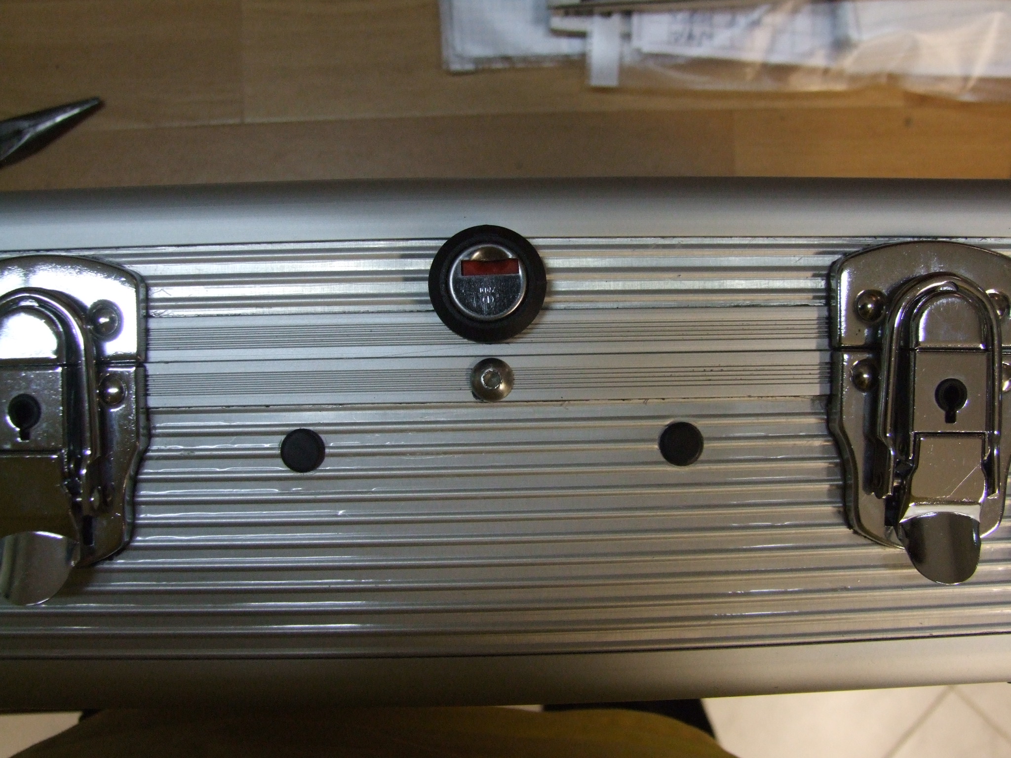

go live del progetto fatto.

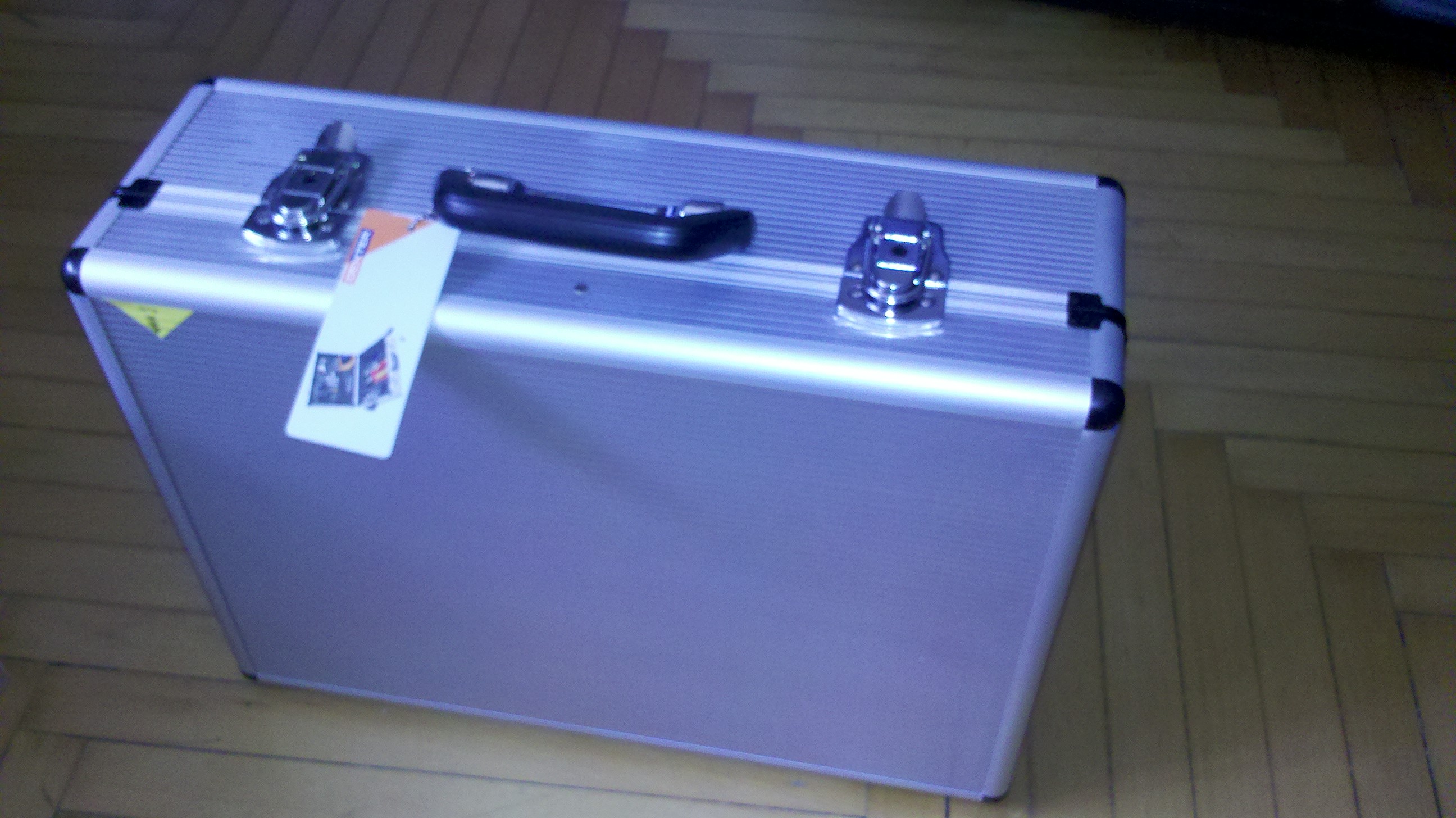

Questa è la valigetta appena acquistata (24,9 euro da Lenroy Merlin)

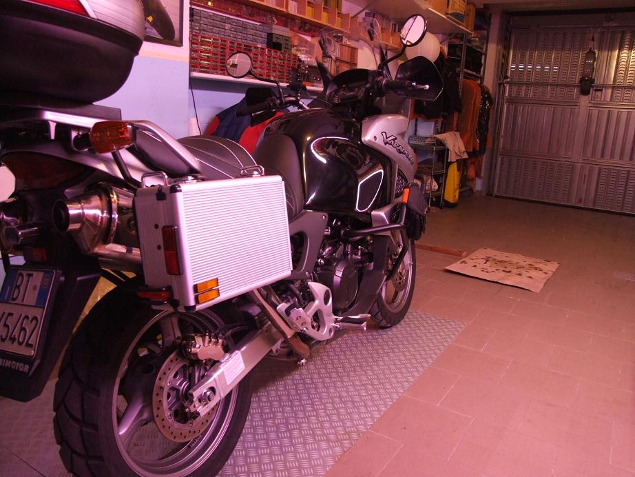

Il fissaggio è avvenuto fissando con dei bulloni le valige al telaietto originale.
Tutti i punti di fissaggio sono stati rinforzati con delle piattine per evitare di forzare sul rivestimento (le valige sono realizzate da fogli di allumino, cartone e spugna). Ho rinforzato anche le cerniere e le chiusure con dei bulloni da 5mm (le originali sono rivettate).

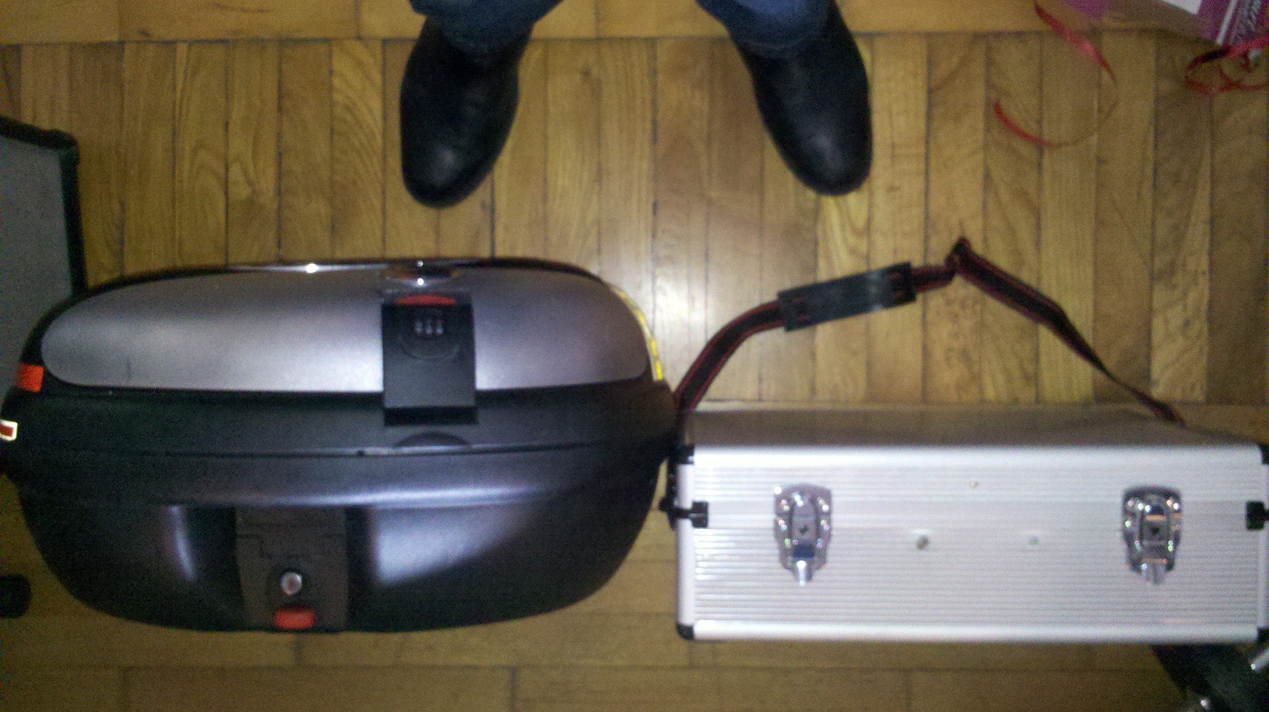

Differenza di dimensioni con le E41 della Givi

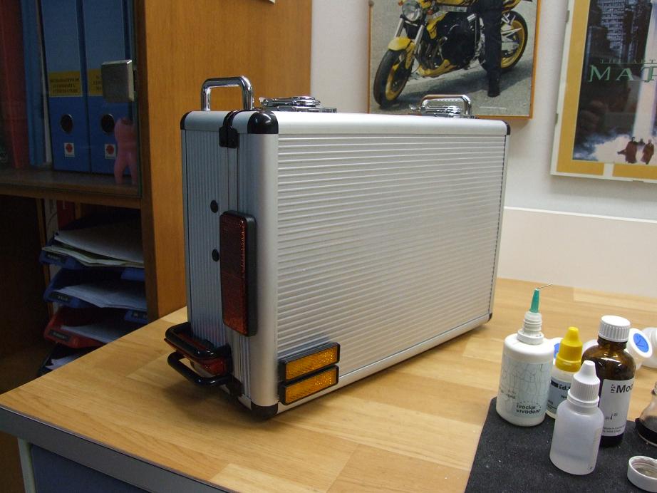

Questa è la resa estetica
L'ingombro laterale è in linea con l'anteriore (se passano le ginocchia...passa anche il resto)

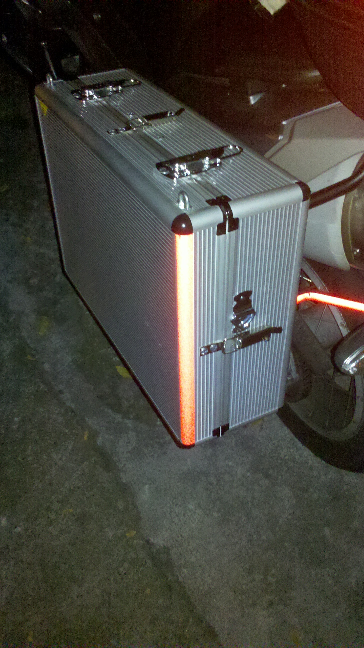

Aggiunto delle chiusure di sicurezza. Sicurezza no contro il furto ma da possibili cedimenti delle chiusure originali
Aggiunti anche 2 passa funi
Soddisfatto?? Complessivamente si. Vediamo quanto durano (la base è quella che è)...
Costo complessivo: circa 65 euro considerando valigette, bulloneria, chiusure, nastro riflettente, passa funi, piattine..
Post go live: nel bauletto adesso tengo tranquillamentei due caschi più i pantaloni anti pioggia ed il gilet di emergenza. Addio tetris.
