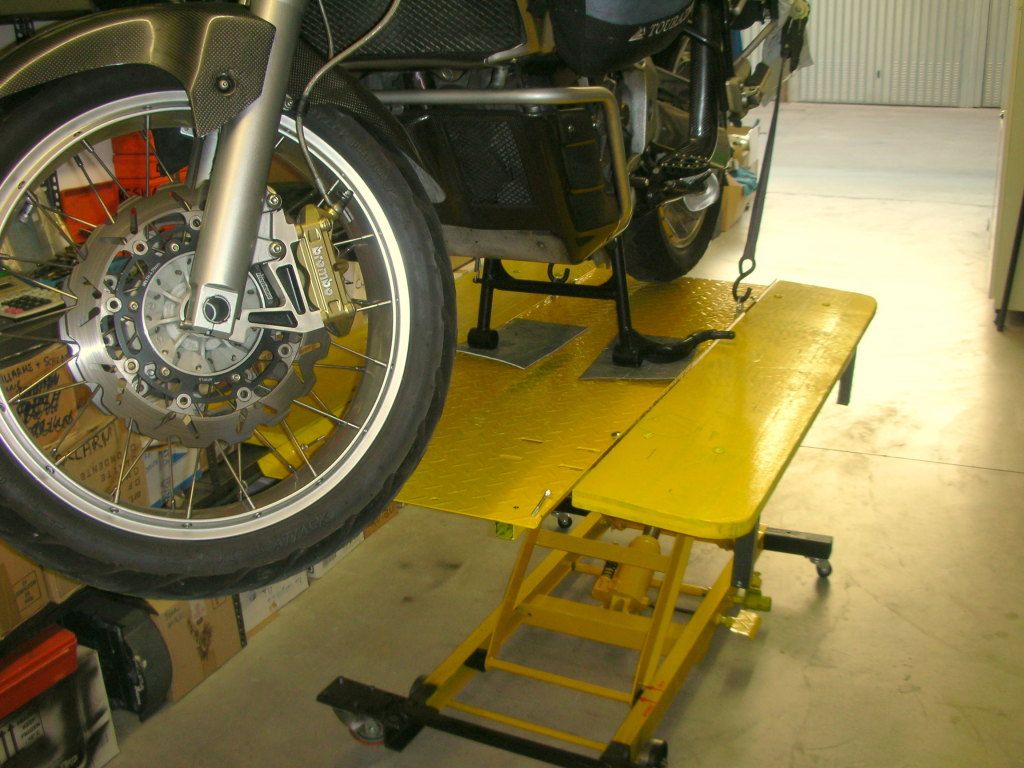

muzio ha scritto:giampaolo, fantastica esecuzione come sempre (e non c'era ombra di dubbio), ma non è che siamo un po' al limite dello sbilanciamento in avanti della moto.
mi spiego meglio, la parte più pesante della moto è sicuramente quella anteriore con blocco motore, forcelle, serbatoio e l'appoggio dei piedi del cavalletto centrale mi sembra siano un po' troppo al limite della verticale che parte dalle ruotine anteriori del sollevatore.
sicuramente avrai già valutato tutto e la mia solo una delle tante preoccupazioni che mi assalgono quando si tratta di mettere mano alla moto.... :)
comunque fantastica soluzione grande Giampy :salta: :salta: :salta:

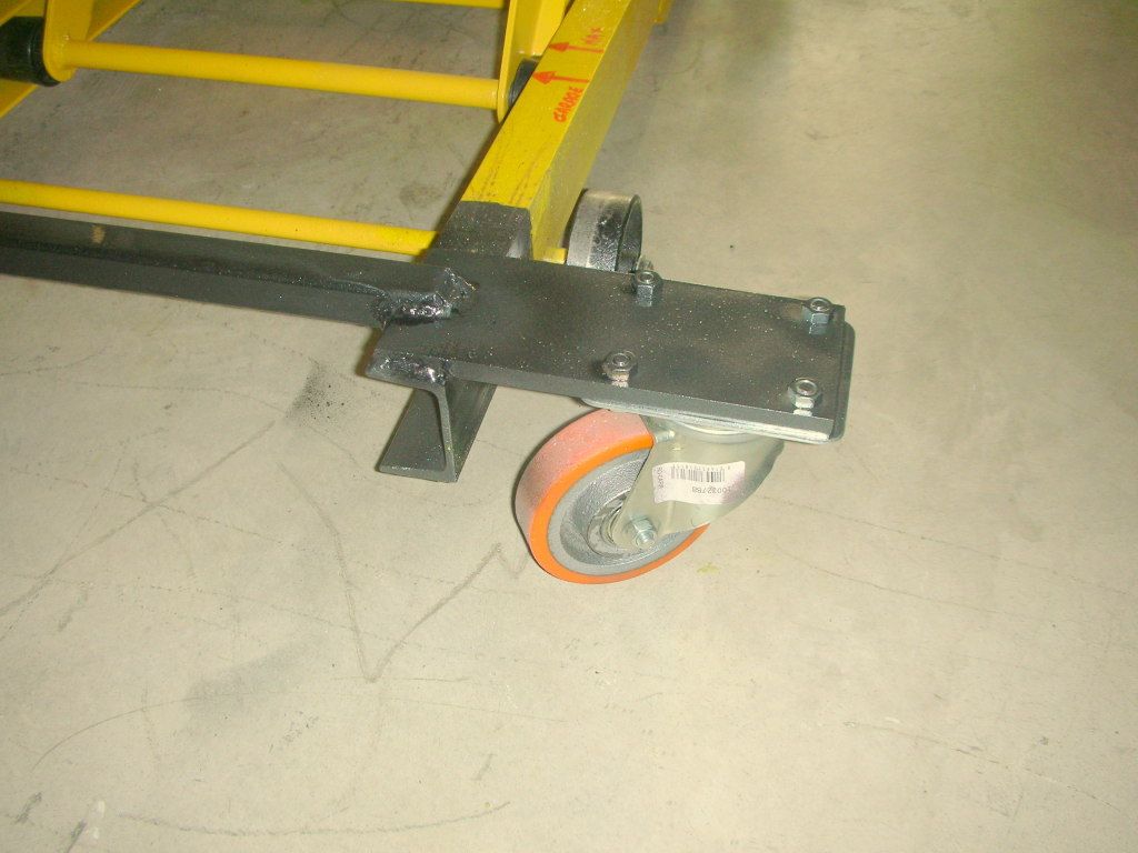

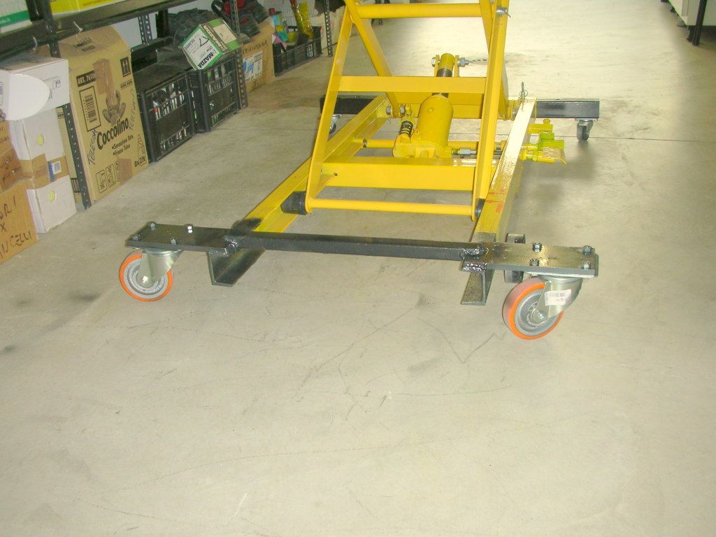

Proprio oggi ho preso due ruote piroettanti che posizionerò all'estremo del ponte ( 20 centimetri guadagnati 8) ma anche nella posizione originale , ho provato a tirarla giù , ma non si muove di un mm ..... 8) appena faccio la modifica, posto la foto ! 8)

8) eccomi qua.............................fatta la modifica.
Saldato due piastre da 10 mm di spessore, un traversino per impedire lo svergolamento del telaio inferiore , e montato due ruote in ghisa con cuscinetti !!!!

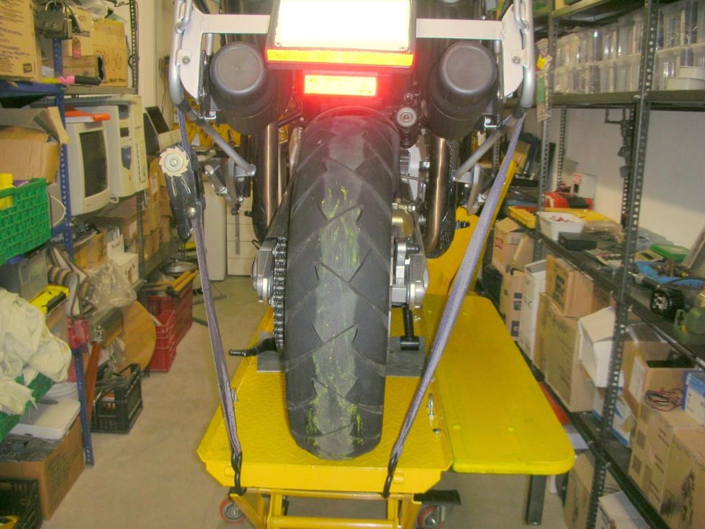

Ho inoltre utilizzato una cinghia a cricchetto per tenere la ruota anteriore sollevata...basta spingere in giù il posteriore della capo 8)

Scusa una curiosità, ma quanto è lungo quel ponte?
Da quel che mi pare di vedere dalle foto sembra non più di mt 1,5 questo vuol dire che è un ponte per scuterini sicchè occhio alla portata.
Perdonami ti chiedo queste cose perchè sul ponte che ho io la capo ce l'ho messa su senza nessuna modifica e il mio ponte ha misure standar ovvero lunghezza senza discesa mt 1.90 :roll:
Re: ponte sollevamoto
8) è un ponte per moto sino a 400 kg .....solo che la nostra capo è lunga e volevo poterla mettere sul cavalletto centrale , salirci con la moto in moto e con me sopra....senza pericoli o patemi d'animo......ecco il motivo delle modifiche !!!!
