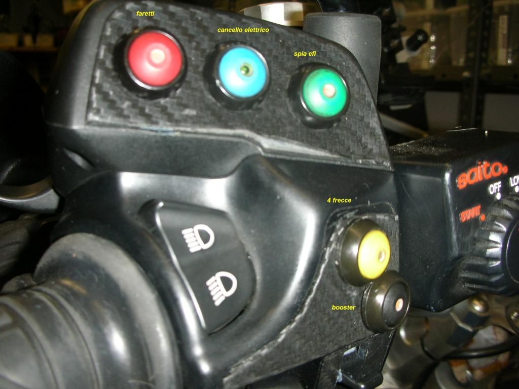

Ora devo costruire un kit di montaggio che comprende il contenitore dei due relè e i cavi di collegamento alla P.C. ed alla Capo , in modo che il tutto si monti in poco tempo e il tutto sia reversibile rapidamente e senza attrezzi .Appena pronto posto la foto.... [/quote]
rimango in attesa
rimango in attesa
Re: Due mappature pure per la caponord
8) piano piano si prosegue per la modifica definitiva ........
alcune foto.........
spine di collegamento iniettore sinistro
spine di collegamento iniettore destro
blocchetto sinistro con pulsante booster

Fantastico!!! Complimenti ancora Giampy!!!
8) poi a breve posterò come averne a disposizione 5 selezionabili dal manubrio ...ed in marcia...

1) dove si compra e quanto costa il PC-III
2) la configurazione del nuovo settaggio come la si fa?
3) seguendo le istruzioni del buon Gampy la posso fare anch'io la modifica elettrica? con la manualità del "buon padre di famiglia" o ci
vuoile un esperto.
4) Ma quel blocchetto con tutti quesi pulsanti , che mi fa impazzire, te lo sei fatto tu Giampy o si trova in commercio.

8) qua http://www.apriliaontheroad.com/forum20 ... =gold+wing
anche se il costo di tutta l'operazione è a dir poco proibitivo

8) Se ce ne fosse stato bisogno, questa è la dimostrazione che sei IRRAGIUNGIBILE. Complimenti.Giampaolo ha scritto:8) qua http://www.apriliaontheroad.com/forum20 ... =gold+wing
Ma anche senza il blocchetto stile goldwing il prezzo sarebbe elevato?
Max
...tutto inizia così....
ilpupetto ha scritto:8) Se ce ne fosse stato bisogno, questa è la dimostrazione che sei IRRAGIUNGIBILE. Complimenti.Giampaolo ha scritto:8) qua http://www.apriliaontheroad.com/forum20 ... =gold+wing
Solo power commander , relè, interruttore ,cavi e innesti rapidi sei sulle 500 euro
