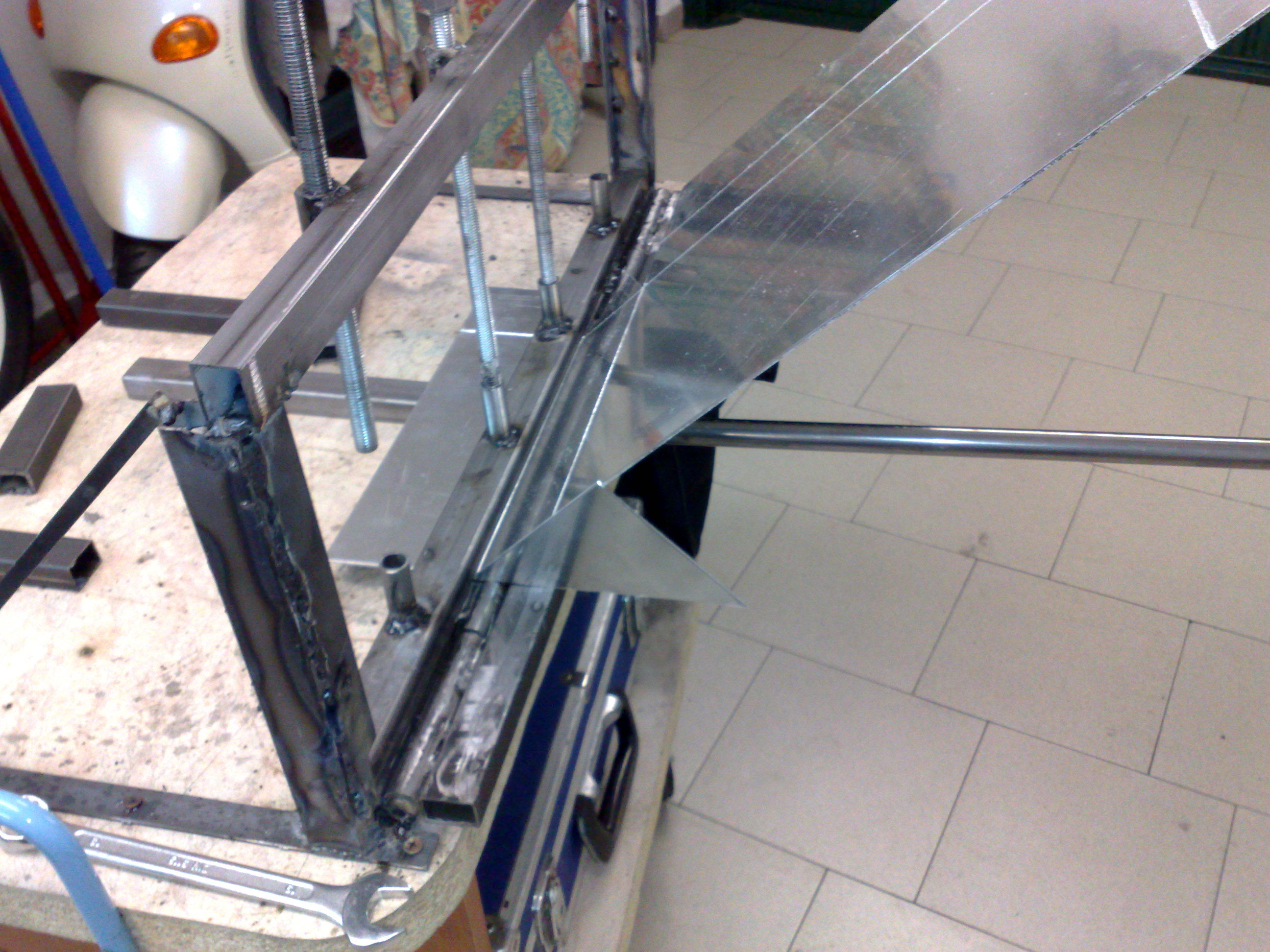

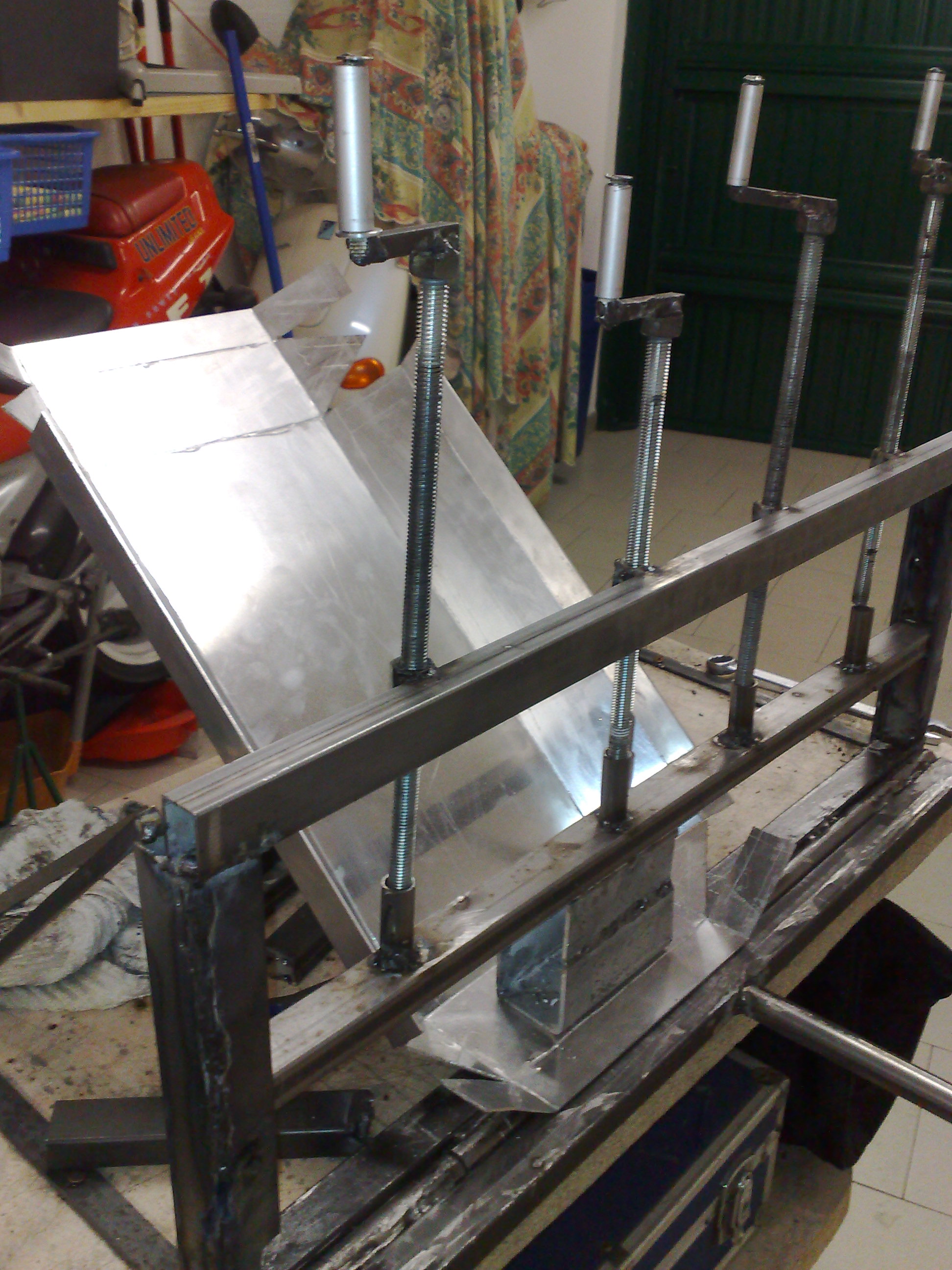

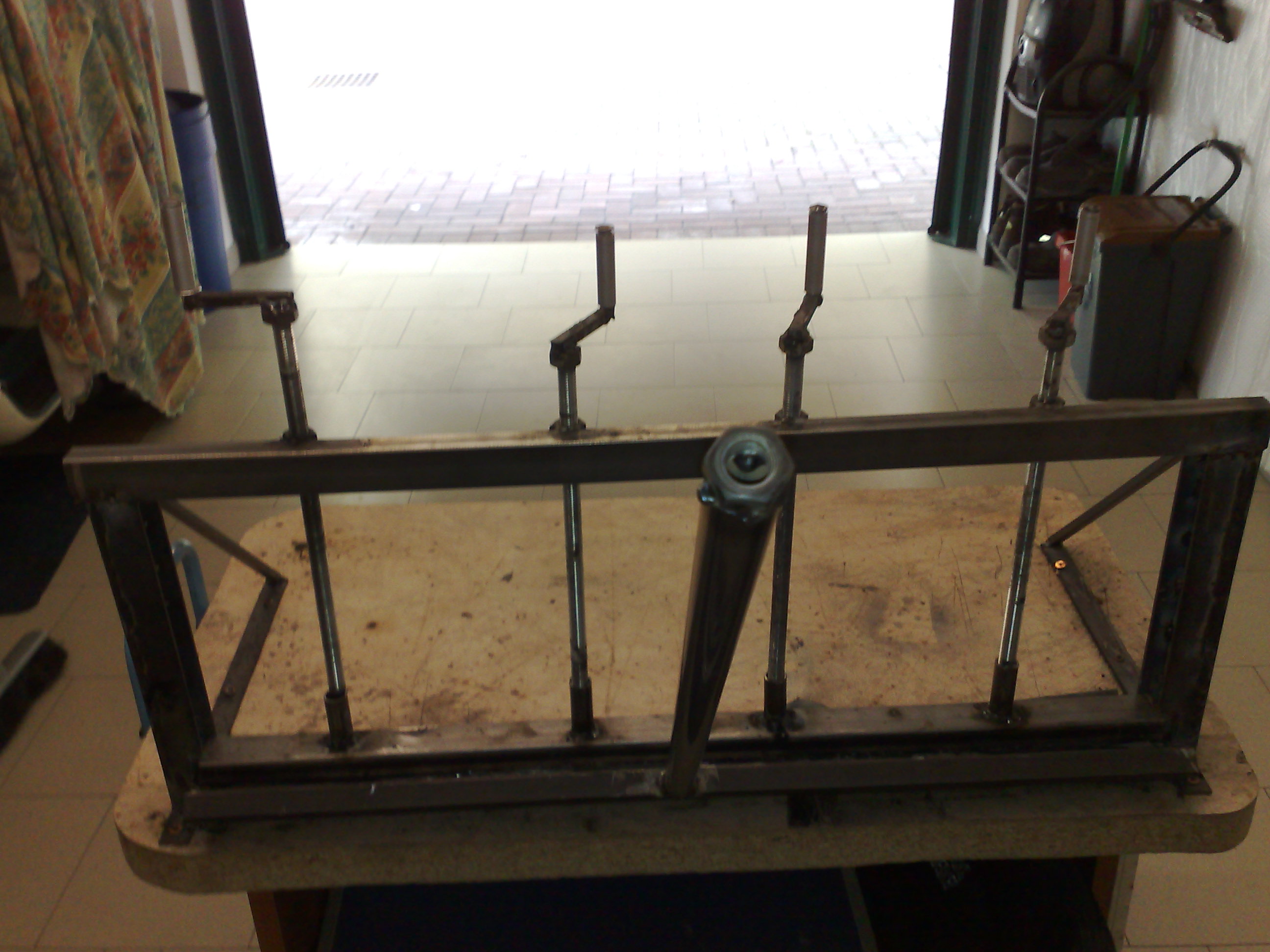

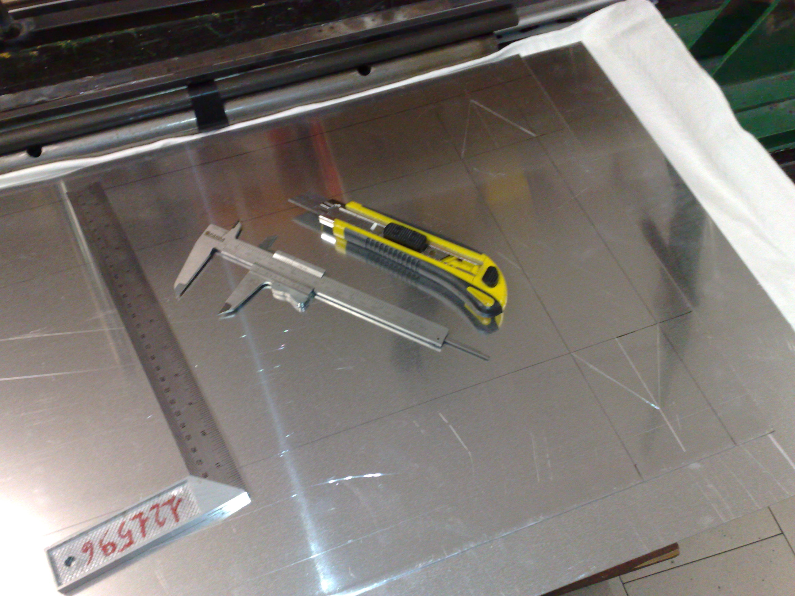

Dunque,ricapitoliamo.

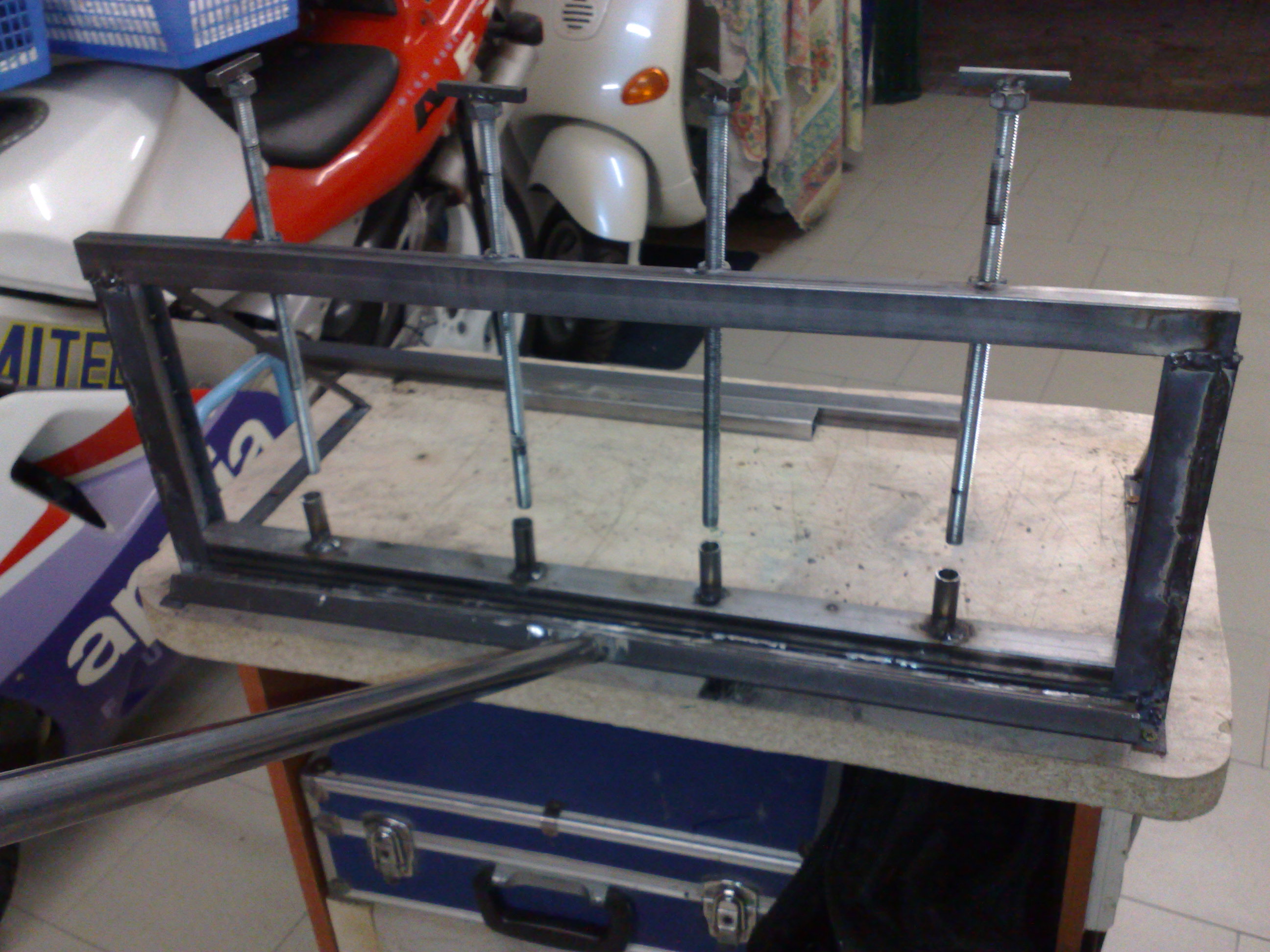

Ieri ho avuto una piccola battuta d'arresto in quanto la piegatrice che mi sono costruito aveva dei "giochi" eccessivi per cui il pezzo da piegare si muoveva troppo.
Morale della fabula sono andato a comprare 2 verghe di ferro e ho sistemato l'"attrezzo".
Adesso è tutto pronto!

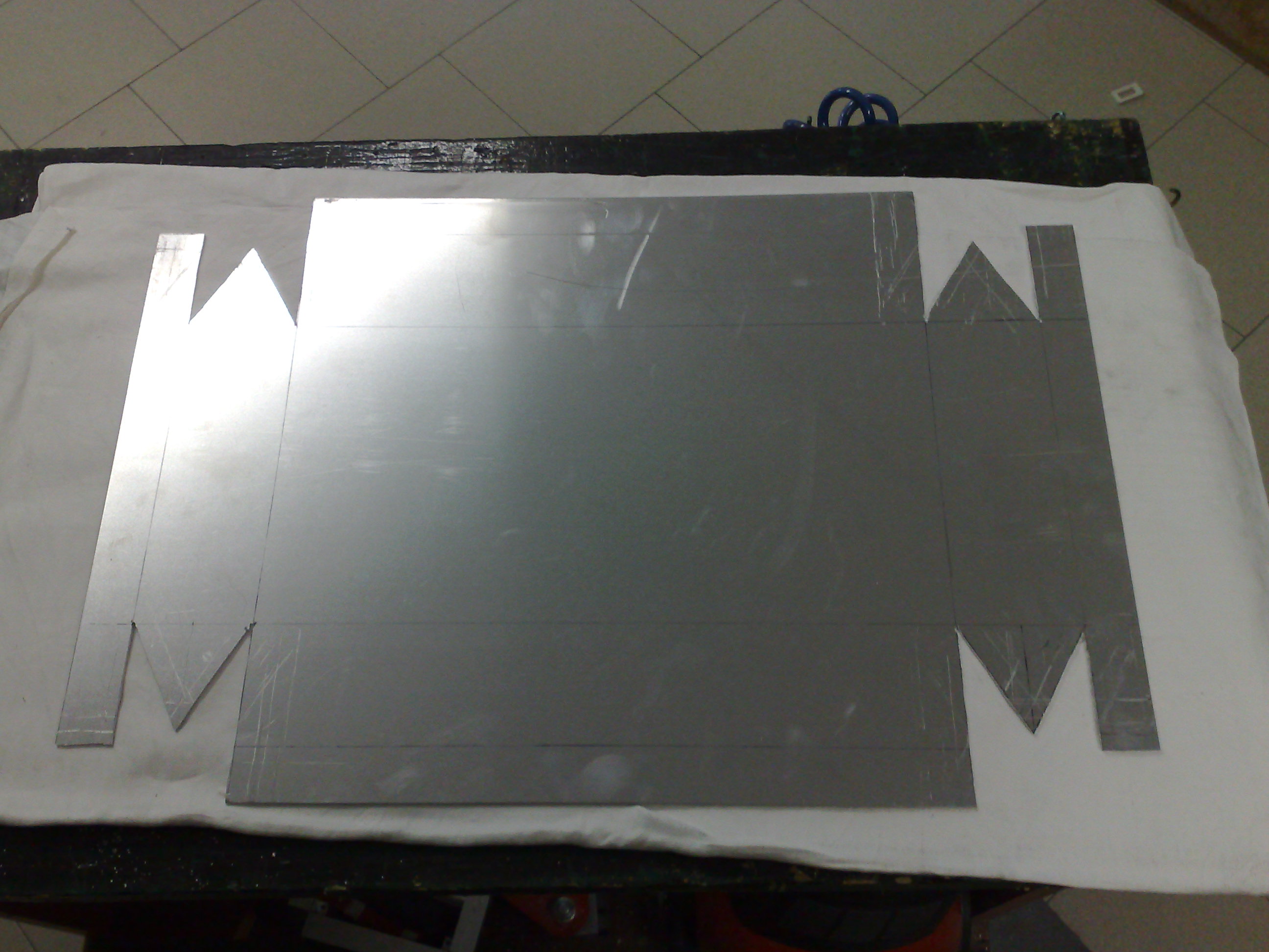

Ho cominciato da uno dei due coperchi delle valigie:

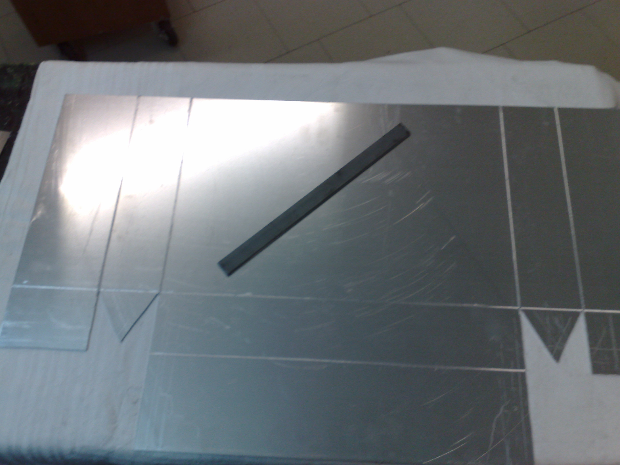

ho segnato sul foglio pretagliato da 60x40 il disegno del pezzo prima con un pennarello,ma siccome sull'alluminio è difficile scriverci sopra con punte fine,alla fine ho deciso di segnare col taglierino:
Fatto ciò sono passato al taglio col seghetto alternativo e lama per alluminio a velocità elevata (si taglia come il burro!)
Finito di tagliare sono passato alla piegatura del foglio:

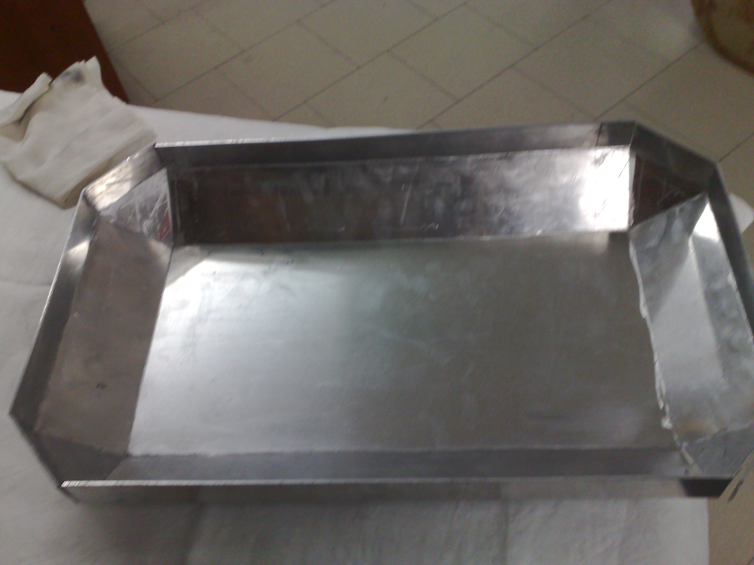

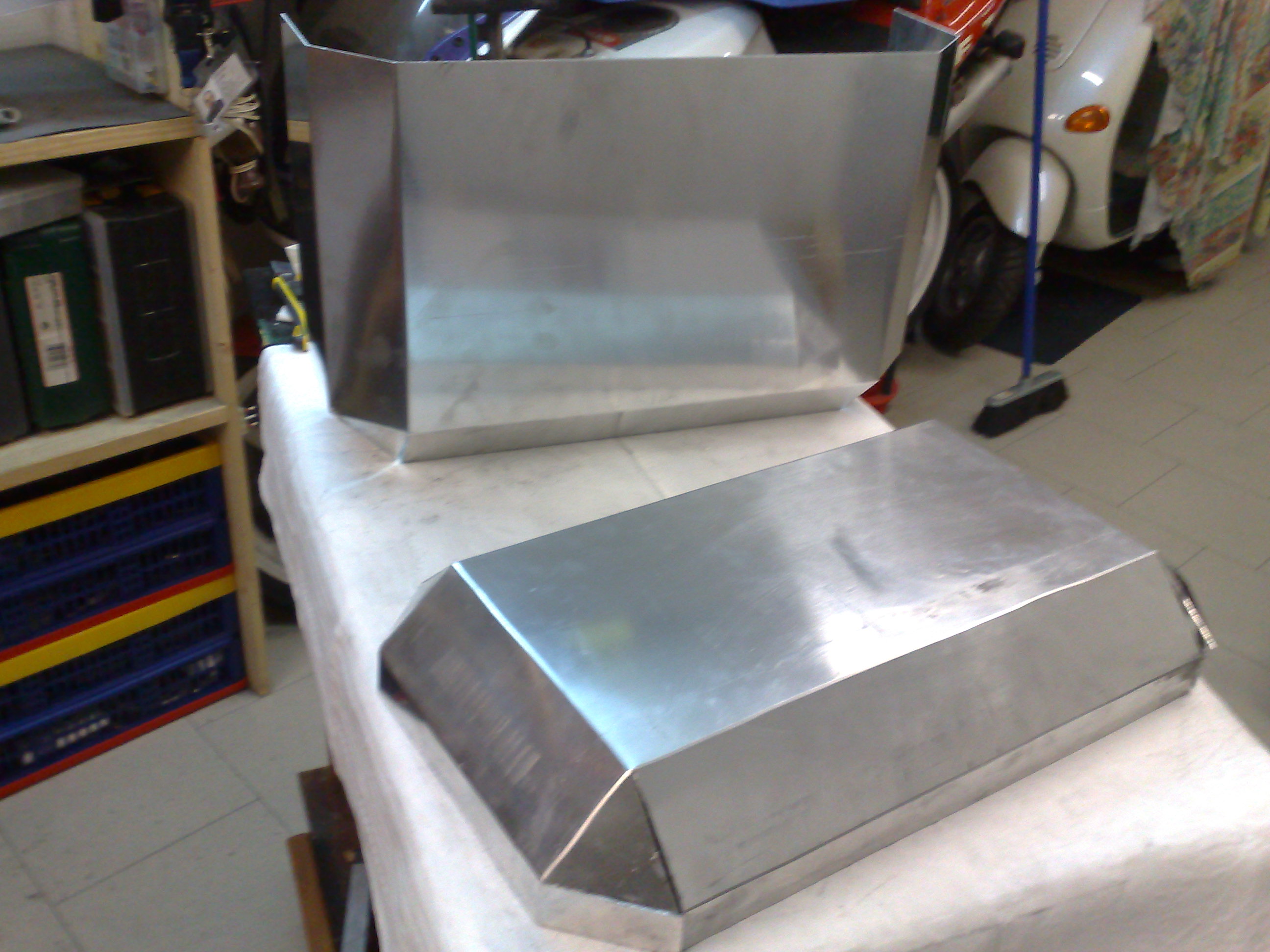

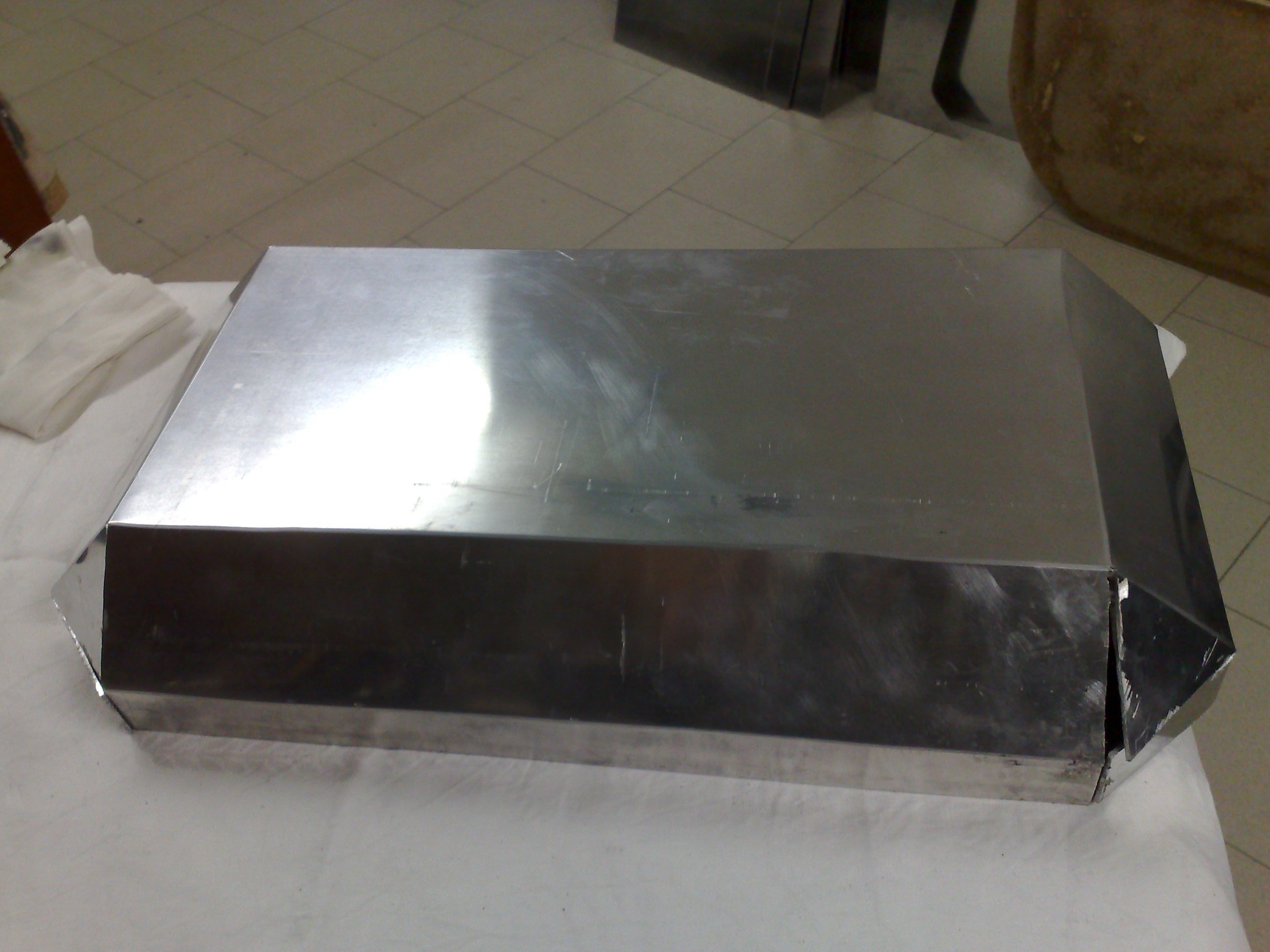

Una volta piegati tutto ciò che andava sagomato questo è il risultato:

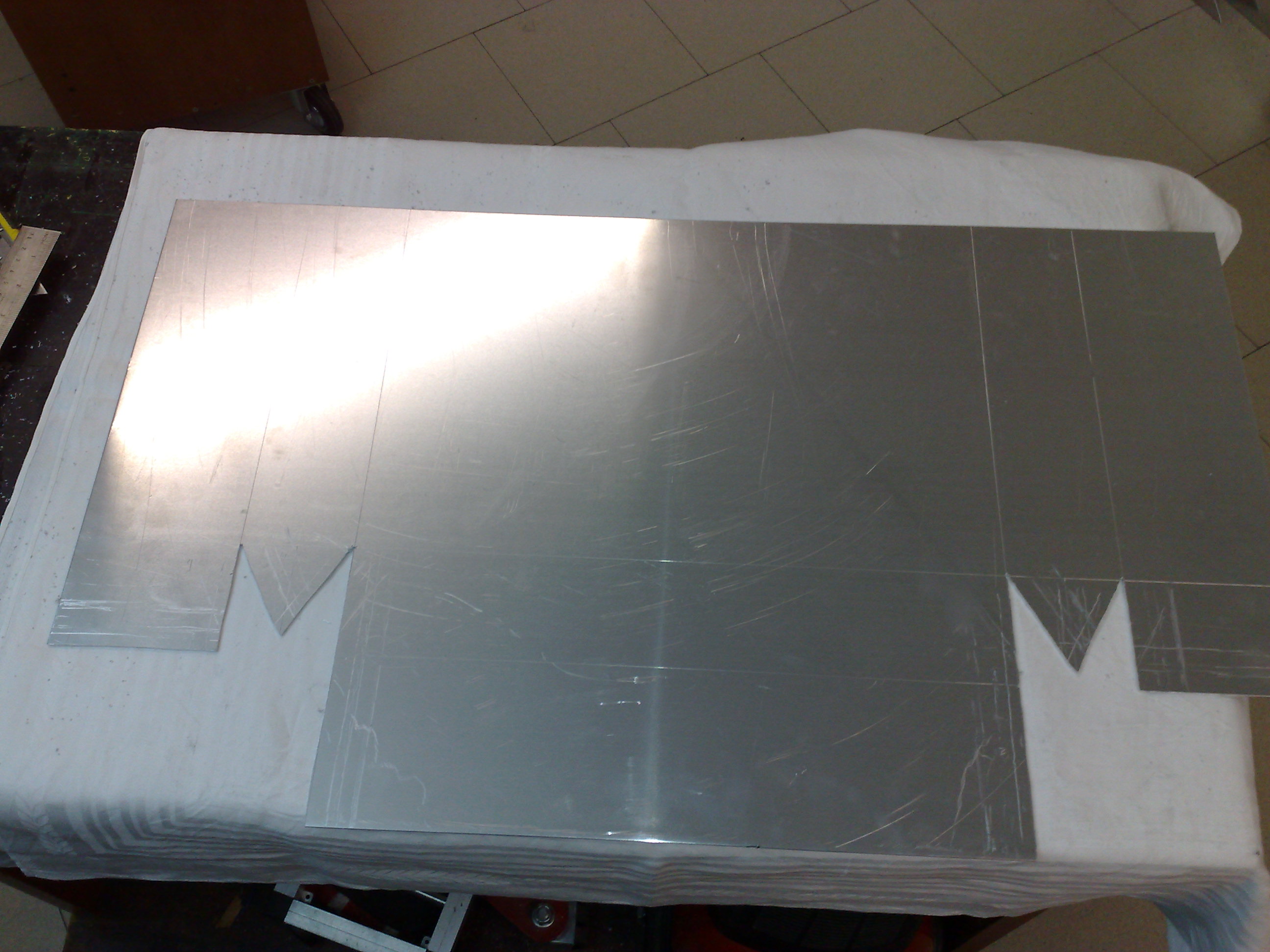

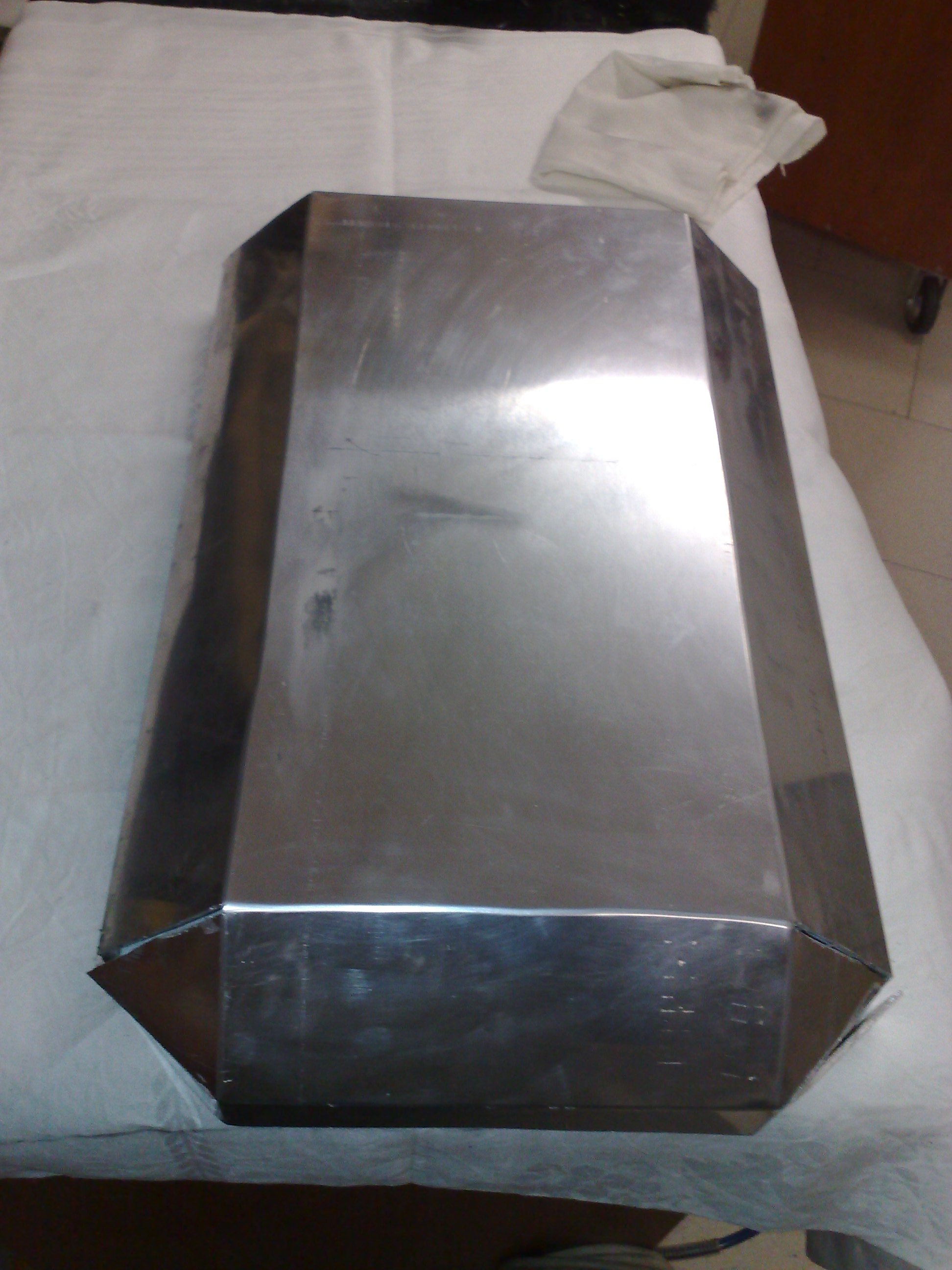

Sono passato poi ad uno dei semigusci che costituiranno il corpo valigia usando la stessa procedura sporacitata

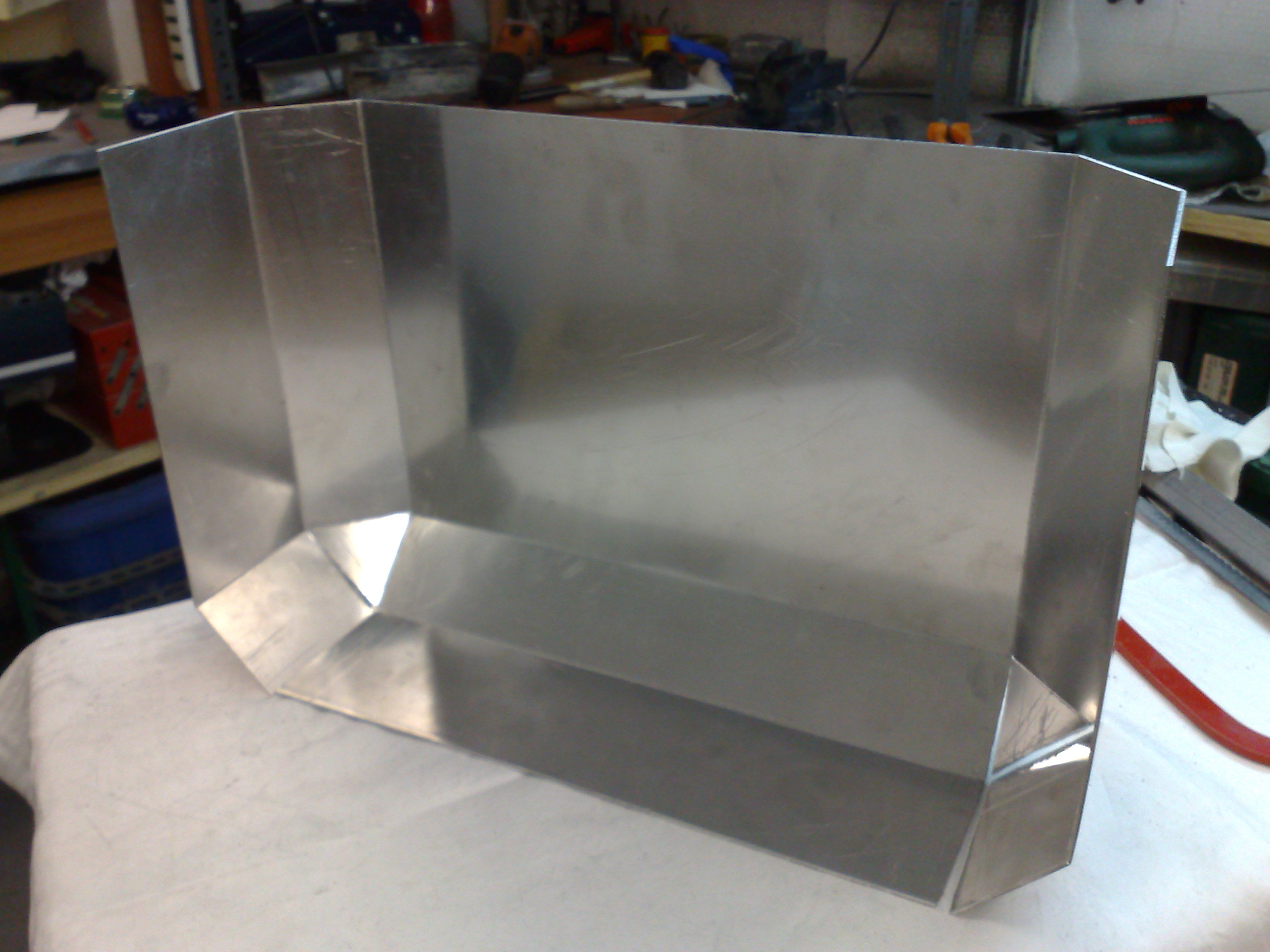

Ma siccome ho fatto molta fatica a piegare in precedenza,questa volta ho pensato di scavare col flessibile con disco da metallo in corrispondenza delle linee di piegatura in modo da assottigliare lo spessore del foglio e quindi facilitarmi la vita.
Ho usato come righello un pezzo di piattina di ferro stando moooooltooo attento alle dita:
sono passato alla fase di piegatura:
Mi sono fatto una squadrettina a 45° per reolarmi con l'angolazione della piega:
Questo il risultato:

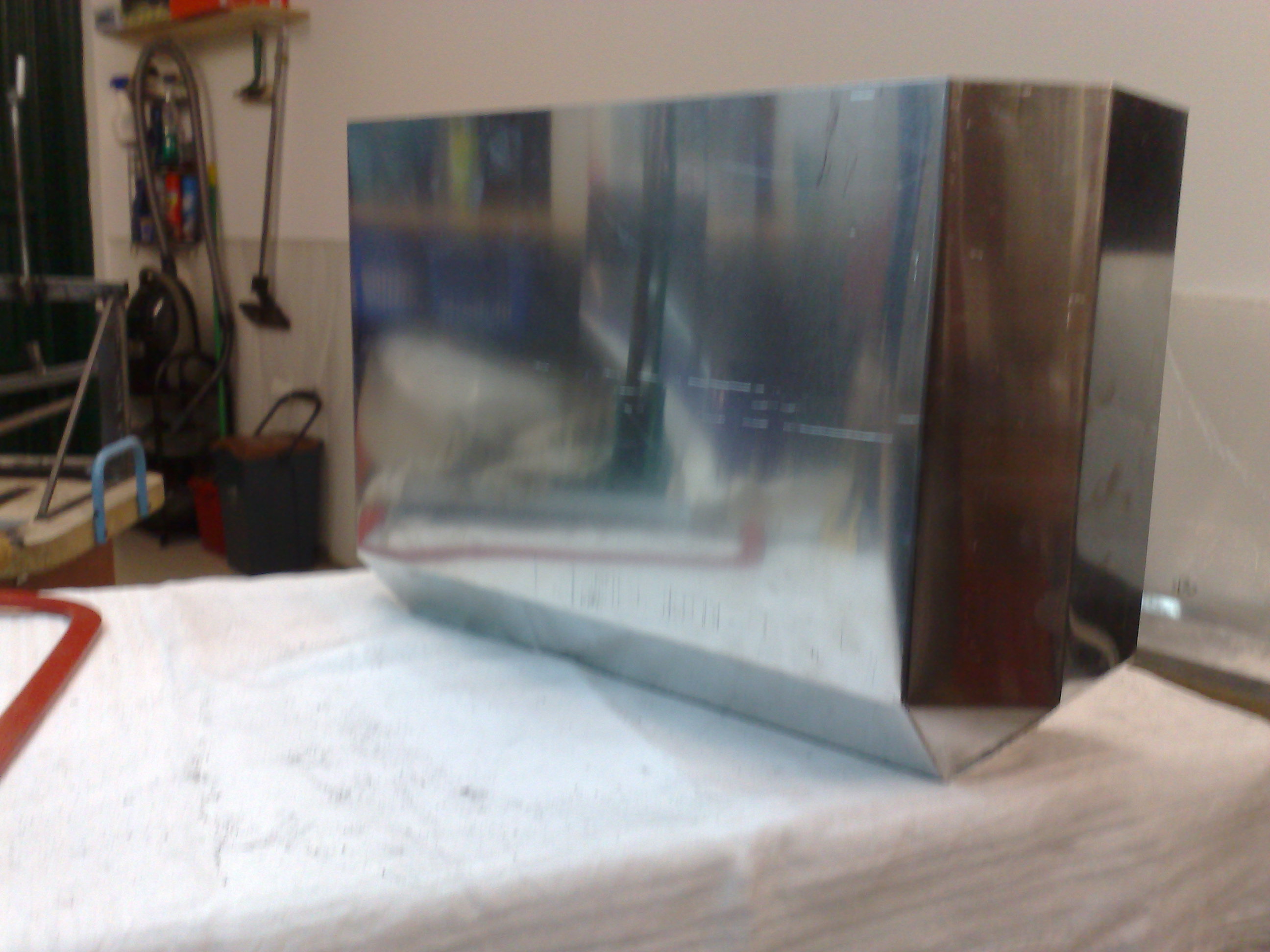

Minkia è proprio enorme!!
Speriamo bene vedremo a lavoro finito,la strada è ancora lunga ma non vi preoccupate amici vi terrò aggiornati.
...............TO BE CONTINUED...............
.Adesso è tutto pronto!
