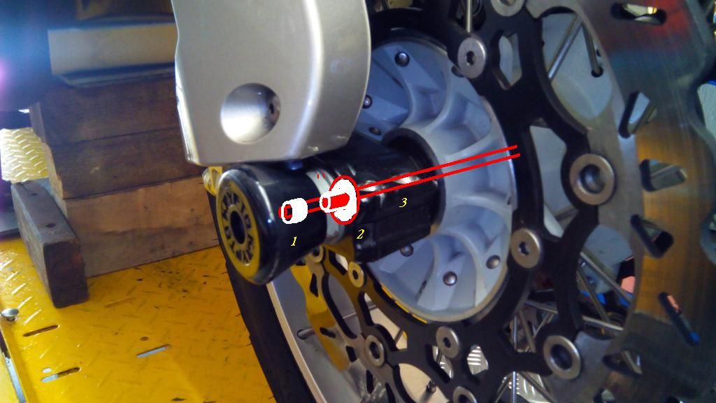

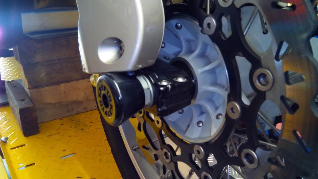

@giampy: belli i tuoi. :wink: Ma com'e' che non si vedono i dadi?
Re: Protezione Mozzi Ruota, un'altro gadget
ElCaimanDelPiave ha scritto:@giampy: belli i tuoi. :wink: Ma com'e' che non si vedono i dadi?
Ciao Cayman , i dadi non si vedono perchè sono interni(incassati ) ed ho chiuso il fori con due tappini in gomma neri.... :ok:
Perfezionista come al solito. :clapclap:
P.s. Caiman, con la I . E' dialetto veneto, non inglese... :ridi:

....neri ok e per il "giusti" ,vuole dire che il diametro dei freni per i pattini è uguale a quello del perno ruota della moto ?
...APPROFONDITI STUDI SCIENTIFICI HANNO DIMOSTRATO CHE SE MANGI SANO , FAI SPORT, NON BEVI , NON FUMI E NON TI DROGHI ALLA FINE MUORI COMUNQUE...
Caporamarro ha scritto:....neri ok e per il "giusti" ,vuole dire che il diametro dei freni per i pattini è uguale a quello del perno ruota della moto ?
Non ci vedo il vincolo.
Se andate a leggere la discussione fatta sullo stesso argomento per la Pegaso Strada, il dubbio che sollevavo io, era piuttosto che la barra filettata che si usa per creare l'accrocco, e' di diametro inferiore rispetto al foro del perno ruota della moto, quindi in caso di urto si sposterebbe, con conseguenze non prevedibili. Io per quello anteriore ho messo un tubetto di alluminio attorno alla barra in modo che si infili nel foro senza troppo gioco.
Messaggio da Caporamarro »
...va' bene questo riguarda il buon montaggio, ma la mia domanda era se il feno del pattino aveva gia' di per se' il diametro guisto....
La barra filettata che ho usato è da 6 mm , ho usato però due dadi di registro freno posteriore moto , che hanno il foro filettato da 6mm e la parte zigrinata ha il diametro del foro perno ruota , ( nel lato dado ho dovuto togliere 2 mm foro più piccolo ) così che il perno filettato è sempre al centro .I due tamponi freno dei pattini , hanno il diametro piccolo dello stesso diametro del perno ruota .
1 -dado autobloccante
2- registro freno moto
3 perno filettato
In linea di massima ho capito. Soluzione molto elegante.
Pero' non ho capito cosa sono i dadi di "registro freno posteriore moto". :o :o
Comunque, per Caporamarro, io intendevo dire che non c'e' vincolo, se non estetico, tra diametro dei tamponi e diametro del perno ruota.
Puoi mettere anche tamponi più grandi, salvo il fatto che sborderanno visivamente, ma dal punto di vista tecnico non c'e' problema, anzi.
ElCaimanDelPiave ha scritto:In linea di massima ho capito. Soluzione molto elegante.
registro freno moto...rondelle zigrinate con al centro un foro filettato
https://www.google.it/search?q=dado+reg ... B170%3B170
Ok. E'che pensando alle nostre moto non mi sovveniva alcun dado di registro. Immagino fossero usati per i freni meccanici... :roll:
