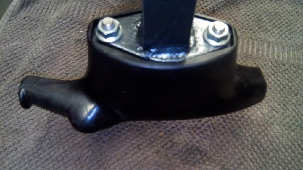

Forse domani mi danno i cerchi...... :evil:
La scarpetta in plastica è arrivata.... :lol:

La scarpetta dove l'hai presa?
