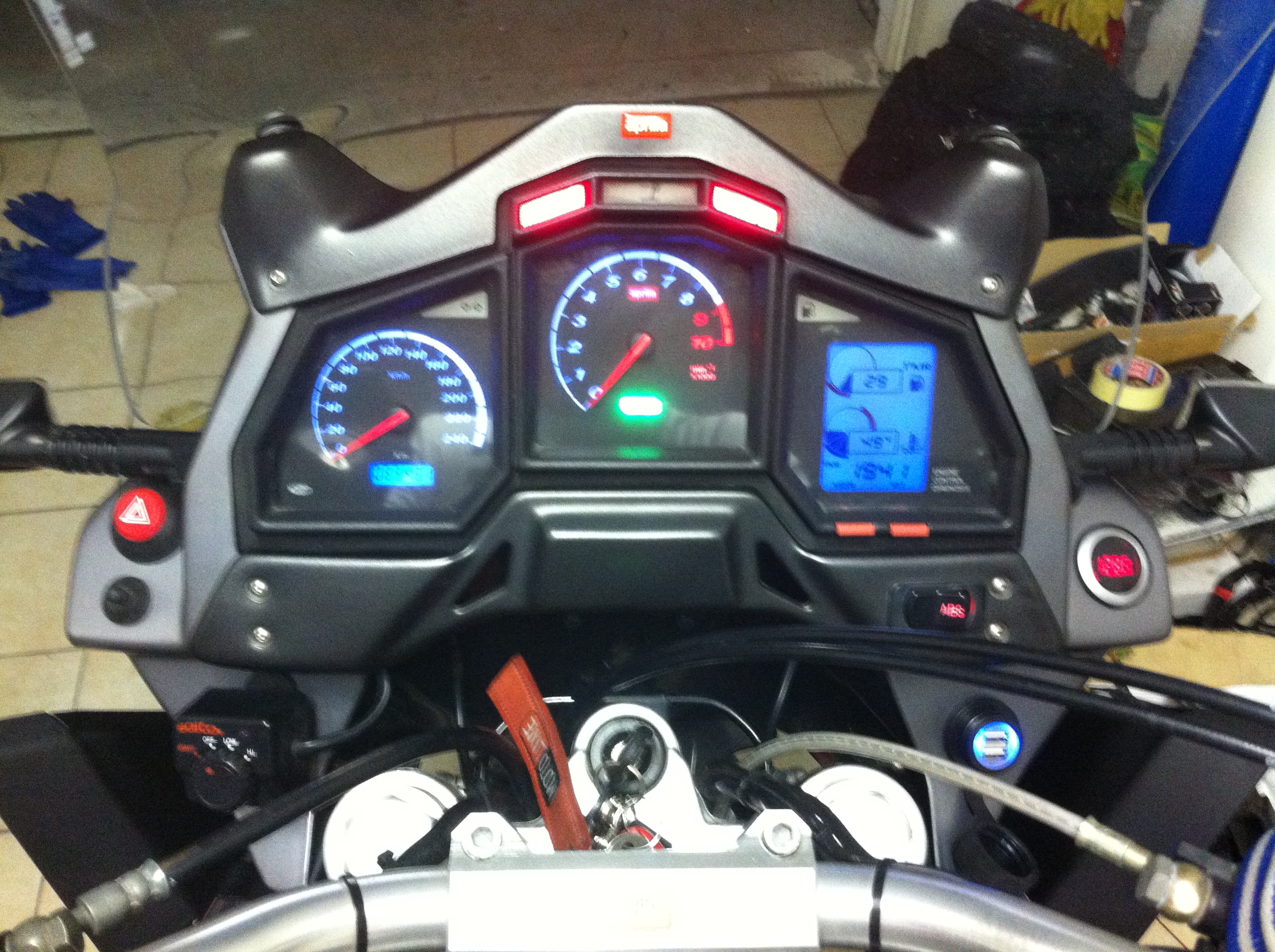

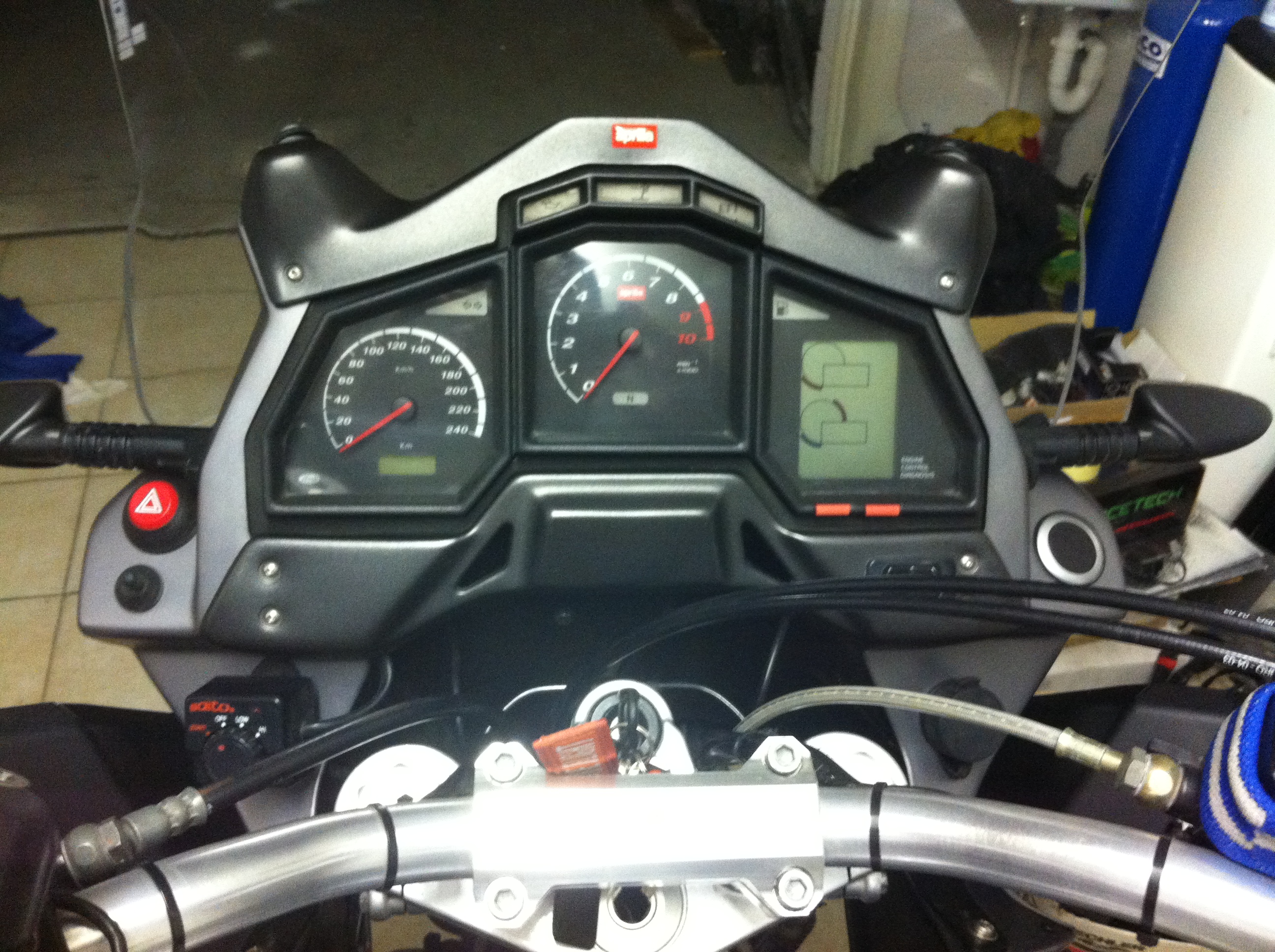

ECCOMI!!! SPETTACOLO GENTEEEEEEEEEEEEEEEEEEEEE!!!!
Neanche un'ora di lavoro e il risultato è questo:
A moto spenta.... Quasi non si vede.... in basso a dx sulla plastica del muso.....
A moto con quadro acceso.... si illumina di blu....

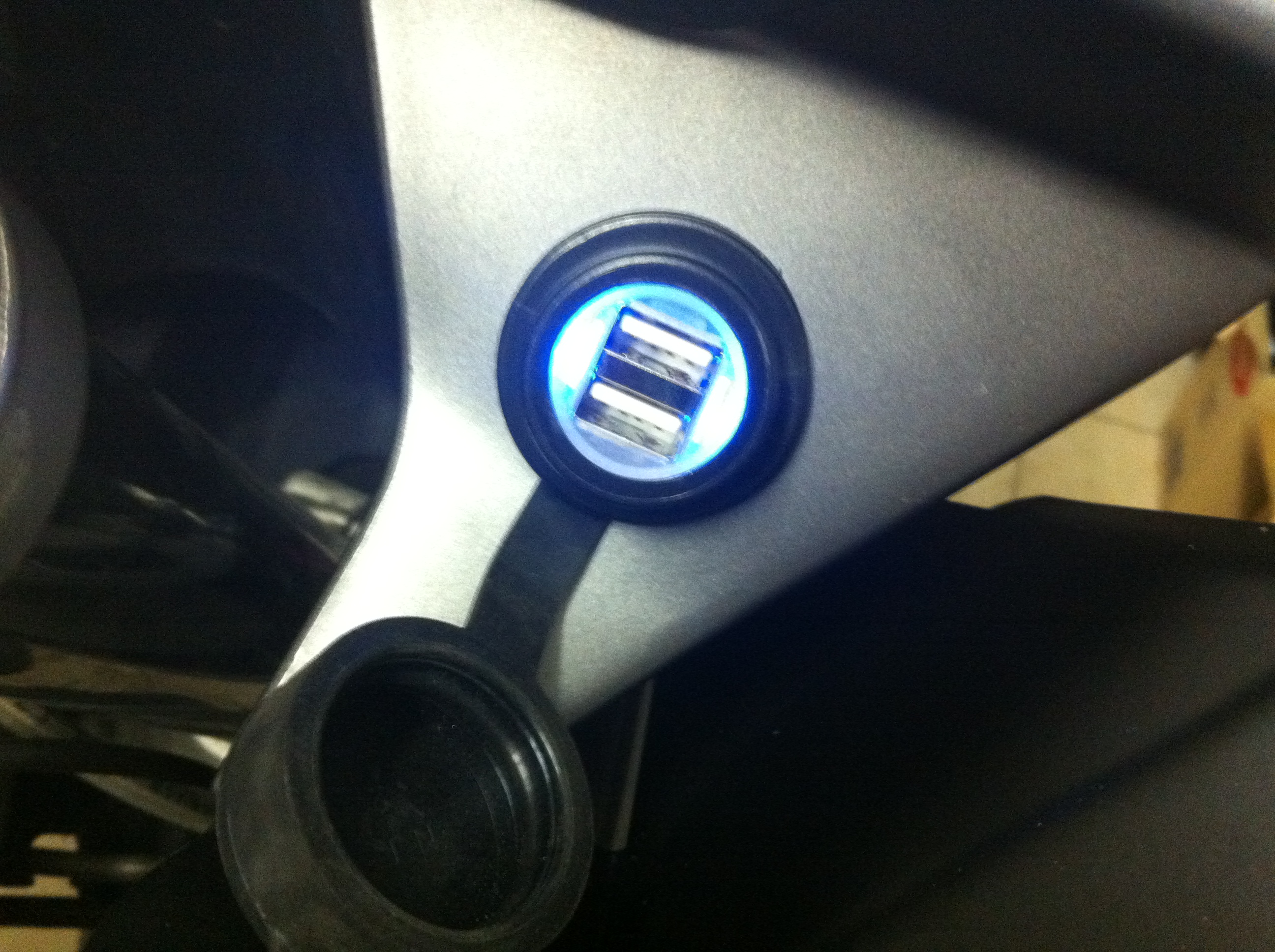

Dettaglio dell'aggeggio....
Allora... ho aperto il capoccione, ho preso con un rubacorrente (in dotazione) un positivo sotto chiave per evitare assorbimenti di corrente (poiché la luce azzurra sta sempre accesa), il negativo l'ho avvitato al telaietto del muso, ho richiuso il tutto, et-voilà!
Io sono molto soddisfatto, ho attaccato il telefono e carica alla grande, domani ci faccio un giro e vi faccio sapere!!!
Bonaaaaaaaaaaaaaaaaaaaaa!!!!
D.
PS.
Lo so, ho fatto foto del cavolo.... ma sono con il cellulofono, su, non fate gli antipatici!!! :tie: :tie:
