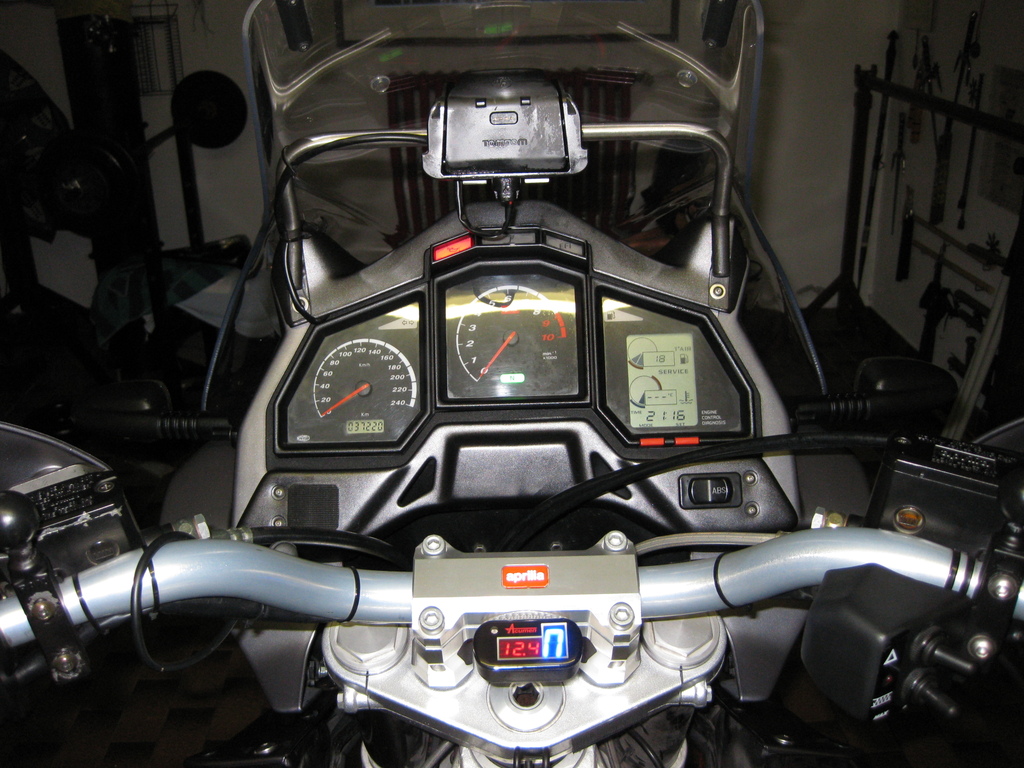

Non è che metti un paio di foto del voltmetro?
gianlu-gianlu
gianlu-gianlu

Gianlu-Gianlu ha scritto:Non è che metti un paio di foto del voltmetro?
io l'ho messo quì

Grazie mille..............coccobill ha scritto:Gianlu-Gianlu ha scritto:Non è che metti un paio di foto del voltmetro?![]()
io l'ho messo quì
Ho appena scritto al venditore,senza fare un gda stò cercando il modo per pagarlo 44£ a pezzo compresa spedizione.
Appena mi risponde vi faccio sapere.
