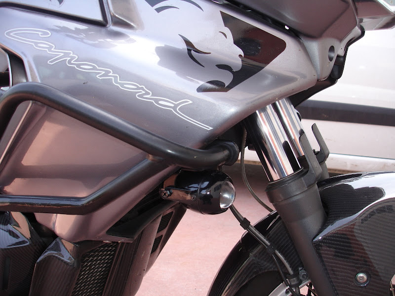

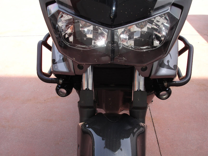

Ciao ragazzi, finalmente ieri sera ho finito il montaggio dei fendi sulla Capo e la messa a punto dell'impianto elettrico nel cruscotto :D grazie a tutti per i preziosi consigli!!!
Ecco alcune foto

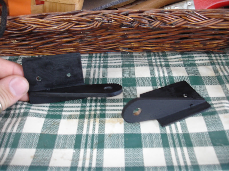

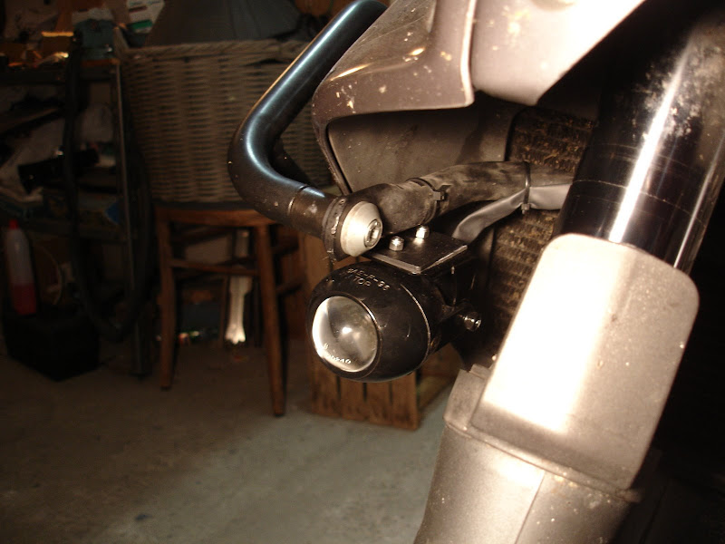

Questi sono i supporti artigianali del mio fabbro di fiducia, mi piaceva una posizione arretrata dei Fendi per non averli troppo in vista 8)

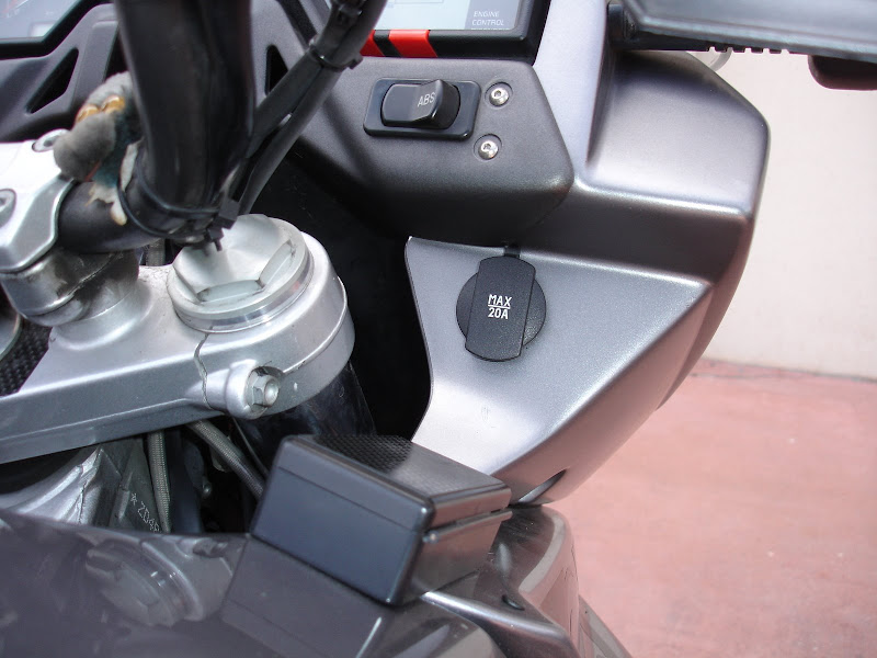

Qui la presa 12V
