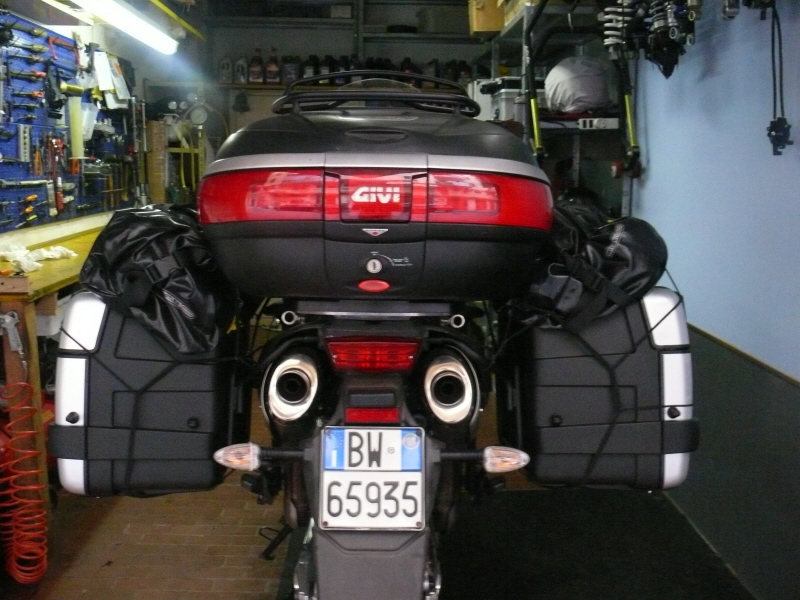

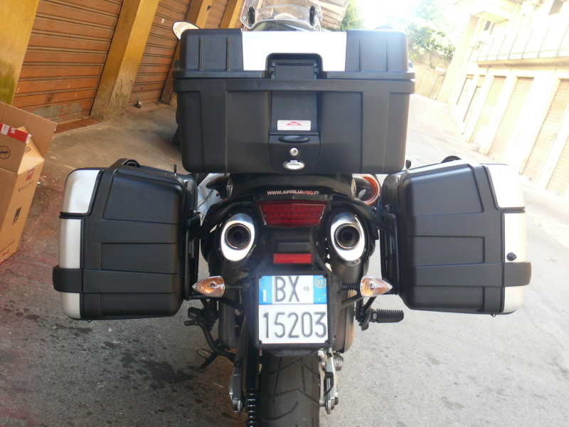

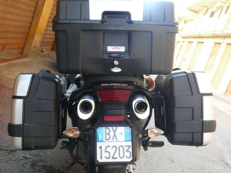

Ieri è venuto da l'Aquila un amico del forum per sistemare la sua ciclistica(precarico Mupo scoppiato-tarato in maniera assurda-rivisto forcella con conitek),aveva montate il tris di valige Givi Trakker con le laterali da 33 litri e ne ho approfittato per fare delle foto con le sue borse e con le mie installate.A guardare le foto si ha forse la sensazione di percepire appieno l'"imponenza" delle 46 e forse le 33 sembrano più grandi di quello che sono.(il bauletto è un 46 della Kappa,stesse dimensioni delle mie laterali))

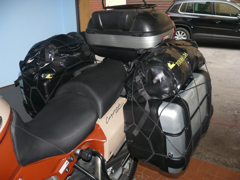

Quando avrò finito il lavoro sulla mia farò altre foto prese da diverse angolazioni e con su installate anche le borse "arrotolate" della Touratech.

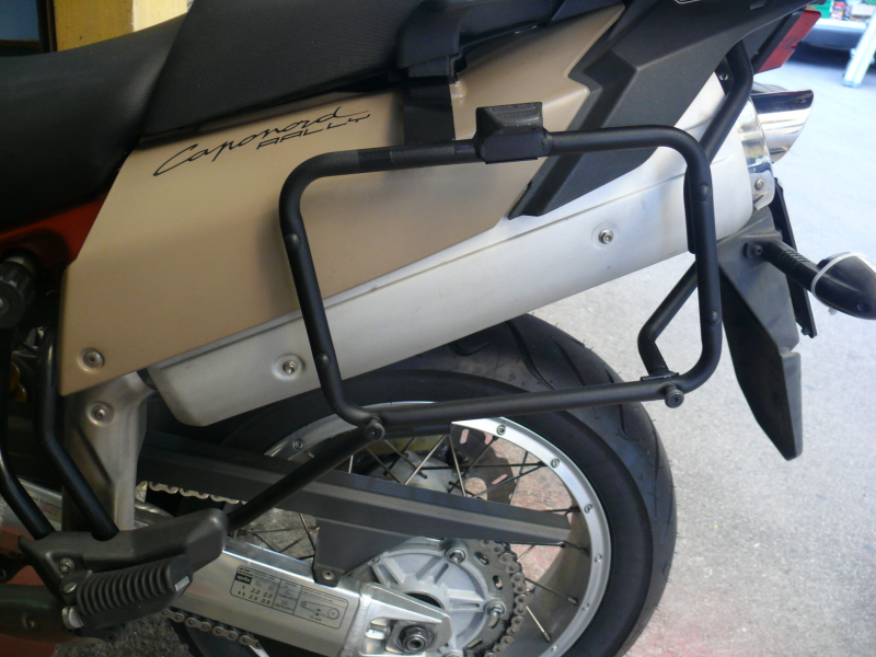

Il portaborse della Givi fa veramente ca@@@re e non ha niente a che vedere con quello della RR ed ho provveduto a rinforzarlo nel suo punto critico tramite la saldatura di una stagffa di 40x4,senza di questa e con le 46 cariche era assicurata una notevole flessione dell'attacco tutto,ora sono più tranquillo.
La miglior soluzione sarebbe stata quella di modificare il portaborse dell'RR ma...non volevo sbattermi tanto e come è ora il telaio portaborse Givi può andare.Sconsiglio di caricare molto nelle valige (indipendentemente dalla capienza) con il portapacchi Givi originale,è fatto per le borse dei puffi.

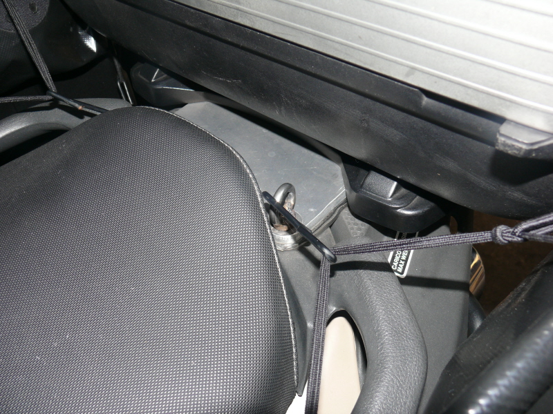

La larghezza effettiva con le 46 installate è 120cm precisi,essendo le 33 meno profonde 8cm (33 contro 41) con le 33 sarebbe stata 104cm.Le borse Touratech in foto sono piene neanche per la metà della capienza possibile,estremamente comode da posizionare,stabili con il ragno,di volume variabile,impermiabili totalmente,di materiale estremamente robusto anche alle abrasioni.Funzionali i golfari posizionati dietro la sella del passeggero,sulle trakker ho installato anche i ganci previsti ma preferiso ancorare il ragno al telaietto per "pigiare" le valige contro questo.
Questa è 1 soluzione delle possibili per chi "carica" molto.
