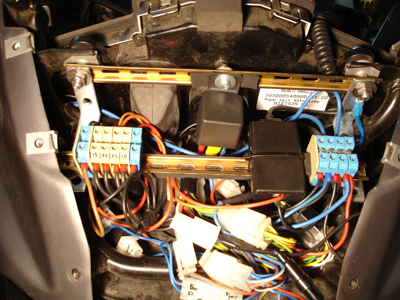

DAviDE ha scritto:.....Questo invece è il cruscotto interno, si vede il relè dei Fendi e l'alimentatore per il Gps, manco solo + il relè per le 4 frecce by Markil (dici che riesci ancora a metterci mano qui dentro?? :lol: ) I fusibili li ho messi nel sotto sella (nello spazio sopra la batteria ). Ci sono collegati:
I Fendinebbia
La presa 12V ausiliaria
L'alimentazione GPS Garmin
I led di parcheggio
L'alimentazione della telecamera da casco
Le future 4 frecce
Adesso che anche io ho fatto dei lavori e ho smontato il mio cruscotto ti posso dire che mi piace come hai sistemato i fili. Avessi visto prima queste foto avrei potuto prendere qualche suggerimento. :wink:
La prossima volte che smonto il cruscotto vedrò. :wink: :wink:
