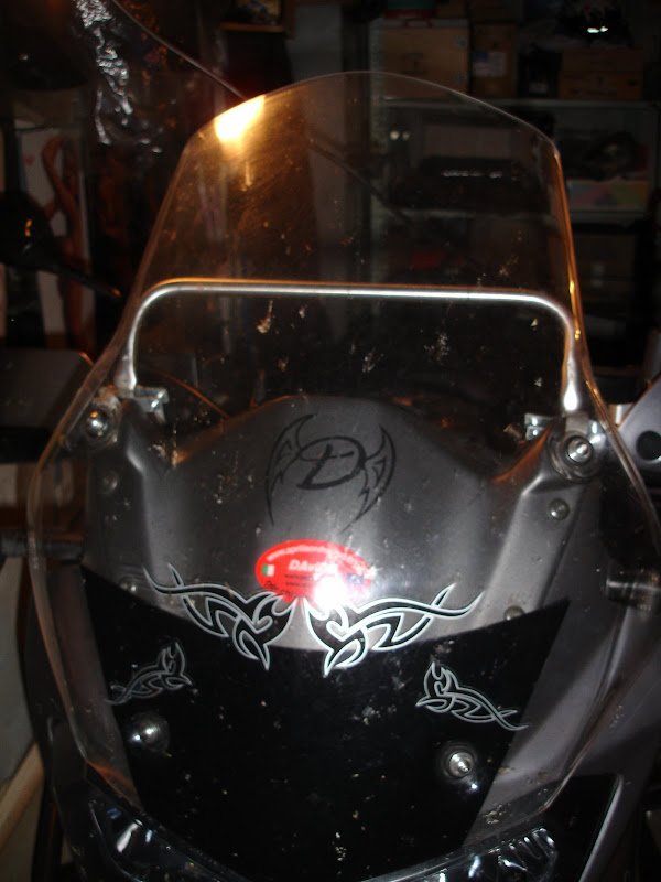

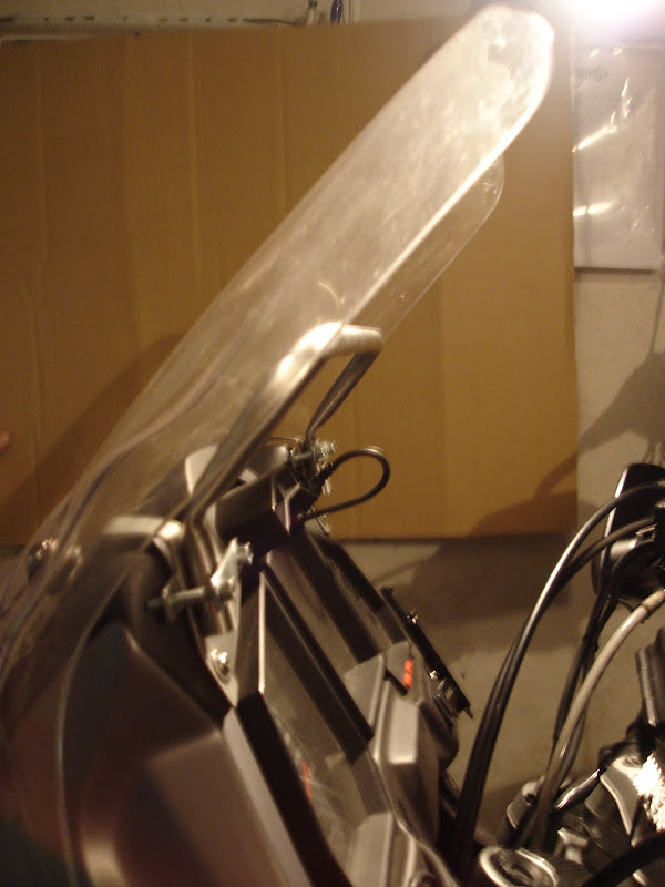

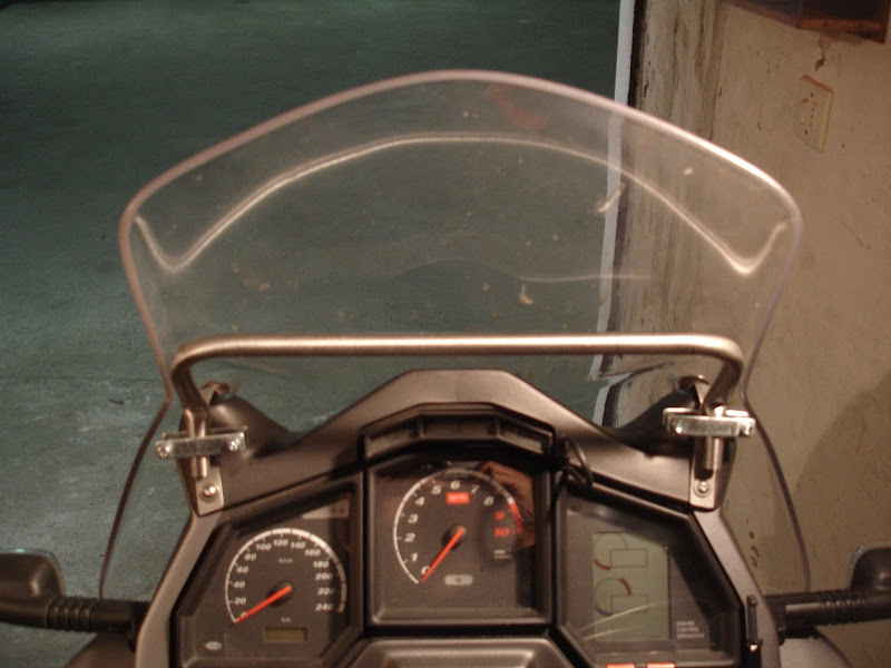

Allora...non mi ero dimenticato di voi :D guardate qua e ditemi se vi aggrada, da 12mm, ancora da saldare e verniciare un pò come inclinazione vi va bene??
:wink:
coccobill
Messaggi: 3317
Messaggio da coccobill »
l'inclinazione va bene, sta male però la battuta per piegare il tondino,
perchè non tagliere il tondino, poi aggiustare gli angoli o e risaldarle insieme?
non so se hai capito cosa voglio dire...
La battuta la farei in fondo per appiattire la fine e farlo combaciare con la carrozzeria.
Davide ti faccio lavorare :D :D :D
W LA GNOCCA
DAviDE
Messaggio da DAviDE »
corradov ha scritto:l'inclinazione va bene, sta male però la battuta per piegare il tondino,
Lo sò che nn è molto bella, purtroppo sul tondino da 12 è + accentuata, conta però che verniciata di nero si nota meno.
Altre soluzioni come proponi non si riescono ad attuare perchè la saldatura viene fatta a parte e se taglio poi perdo la posizione giusta!!!
Domani li porto a saldare, vernicio e ti faccio vedere il risultato finito poi mi dici!!!
DAviDE
Ok ok ora tempo di guarire dall'influenza :evil: e mi rimetto al lavoro, Corrado pensavo di rifare la battuta piegandola come la parte superiore,dovrebbe venire molto meglio!!
coccobill
Messaggi: 3317
sono a casa anche io con l'influenza :lol:
stavo pensando alle alternative, provare a scaldare il tondino e dare una piega morbida ma penso sia una cosa difficile.
Invece il finale, al posto del tondino dare qualche martellata per appiattirlo e farci un buco pe il fissaggio alla carrozzeria, sarebbe più corto, meno peso ed esteticamente più bello(almeno credo).
ultima idea:
invece di piegare un tondino prendi 2 piattine, una che segua l'inclinazione della moto andando a fissarsi dietro il cupolino, l'altra di sostegno fissata alla vite davanti che finisca sotto alla prima, in questo modo con la moto viene a formarsi un triangolo, sopra alla prima ci saldi un tondino senza doverlo piegare perchè lo fissi direttamente alla piattina, volendo anche con una vite e un dado senza bisogno di saldarlo, ti dovrei inviare un disegno, non so se hai capito cosa voglio dire.
Tu cosa ne pensi?
