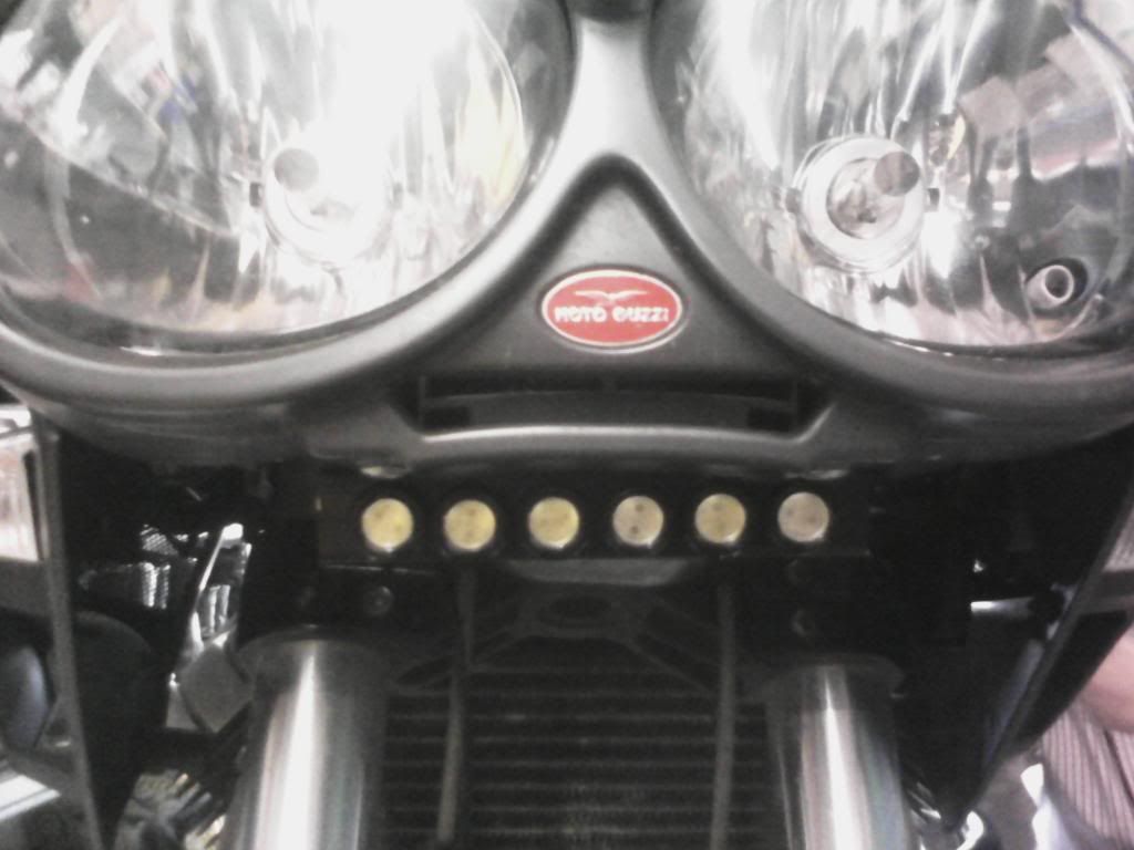

Grazie del complimento 8) si sono carini ma la cosa bella che leggendo il voltmetro non scende di nulla.

Riuscite a mettere qualche foto un po' più "ammodo"?

A disposizione da parte mia,stasera ci provo :( onesto.....ti sta intrippando il discorso e :egizio: ,se vuoi sapere di qualcosa in piu' dimmelo nello specifico.

ROSARIO ha scritto:Un buongiorno a tutta la Famigghia :chapeau: visto la settimana invernale che c'è stata nella terra del sole mi sono passato lo sfizio con il mio grande Amico Polaroid e il mio Amico Dar 71, e il mitico Tonino Smammitato a breve si convertira alla Capona...di spendere tanto per cambiare qualche euro per la felicità di mia moglie :hit: era da un po che ci pensavo e alla fine li ho accoppiati :taz: :taz: ho preso un foglio di cartoncino di classica grammatura e ho preso la forma sotto il faro,mi sono procurato un angolare di alluminio spessore 3 mm e 2 angolari ad L ho diviso la lunghezza della piastra e ho forato i 5 buchi per i led,mi sono agganciato ai bulloni di tenuta del parafaro e 2 buchi sull alluminio ho unito tutti i fili e ho tirato un positivo sotto fusibile e una massa al telaietto del faro,un interruttore sulla carenatura illuminato blu e il gioco è fatto,il voltmetro a led accesi non scende di 1 v,allegò qualche foto e scusate per la qualità di esse ..
