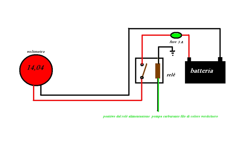

qualcuno dira' se condivide quanto scrivo, ma.... teoricamente le manopole hanno un bell'assorbimento, io le avrei collegate a qualcosa di piu' robusto in termini di sezione di cavo.sparatieddu ha scritto:Capisco, dove mi consigli di collegarlo? (naturalmente in modo facile, le manopole le ho collegate in quel punto perchè facile da fare).
Io ho portato per vari motivi un cavo direttamente dal positivo della batteria al cupolino, mi sono attaccato lì proprio per evitare di avere valori falsati da assorbimenti a monte o dispersioni dei connettori Aprilia.... Cmq il voltmetro si puo' tarare facilmente, tu collegalo dove riesci, poi con un tester misuri direttamente sulla batteria e vedi se c'e' differenza, al limite la recuperi con la taraturasparatieddu ha scritto:Altra domanda: la differenza mi verrebbe data solo qualdo le manopole sono accese giusto? appena spengo il valore è giusto?

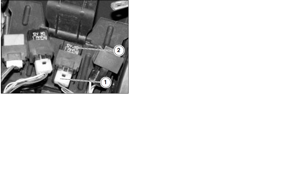

Re: VOLTMETRO
Che relè deve essere? Il fusibile da quanto?
Inoltre... dove lo prendo il positivo sotto chiave?

voltmetro-------- http://it.rs-online.com/web/p/products/455-4494/trab ha scritto:raga non ce sto' a capi niente... me mandate x favore un indirizzo dove comperare un voltometro x la mia cn scusatemi ancora x i casini che faccio...
riduttore di tensione---- http://www.ebay.it/itm/150665399562?ssP ... 1423.l2649
schema-----------
