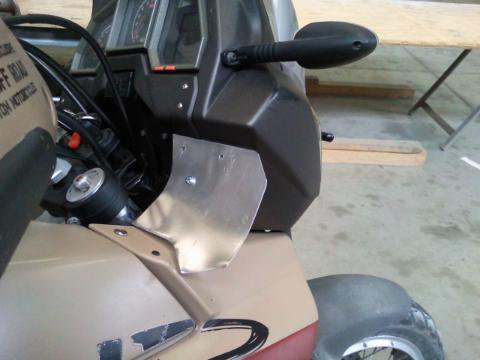

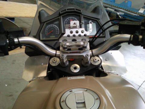

Osservando la Cn e mettendola a confronto con le altre endurone che non hanno questo problema ho notato questi incavi che fanno da alettoncini ..
Ed ho provato a tapparli.
Ovvio che è un rimedio temporaneo..
Non si vedono molto, e quando li rifarò in plexi spariranno..
Beh, c'ho fatto circa 600 km la scorsa settimana e per me funzionano. Le turbolenze ci sono ma sono minori e sono spariti i vortici d'aria che mi entravano nel casco.
La moto è più piacevole da guidare e meno stancante. Ieri sera ho fatto una mezzoretta a velocità elevate, sui 130/160 con il parabrezza più alto e la moto è davvero meno fastidiosa.
Ne esistono di similari anche sulla 1200 adventure.
Se interessa quando li smonto per rifarli in plexi li disegno e li quoto così potete lanciarvi in questo tuning rivolto al confort e al piacere di guida.

Trattasi dei deflettori presenti nella prima serie, argomento già trattato e che alcuni hanno già montato sulle CN 2^serie.

intendi le orecchie porta frecce?
O altro che non conosco?
Comunque le ho smontate per controprova e mi sono entrate nel casco due vespe... quindi le rimonterò subito. Teoria convalidata.

Ciao, ti allego la discussione dove chi non ha la orecchiuta (che li ha), come te che hai la rr, stà creando i deflettori.
Ciao.
:lol:
http://www.apriliaontheroad.com/forum20 ... 9&start=90
Re: protezione aerodinamica fai da te
La capo 2001-2003 aveva dei deflettori integrati sotto le orecchie (n°8 e 9)
si possono adattare sulla nuova versione ma non sono altrettanto efficaci...
Qui c'è un progetto di costruzione deflettori che sta andando avanti http://www.apriliaontheroad.com/forum20 ... 22#p484822
siamo alle fasi finali :salta:

Ah! Figo!
Beh, davvero questa moto è una moto di quelle che ti fa partecipare!
Appena smaltisco la mascella gonfia ( per le vespe ) vado a fare i miei in plexi.

Forse il primo ad averli fatti ero stato io.. e funzionavano alla grande.. :salta: :salta:

sisi ho avuto 1 capo orecchiuta poi una rally raid e passando appunto alla non orecchiuta avevo individuato lo stesso problema.. :wink:
