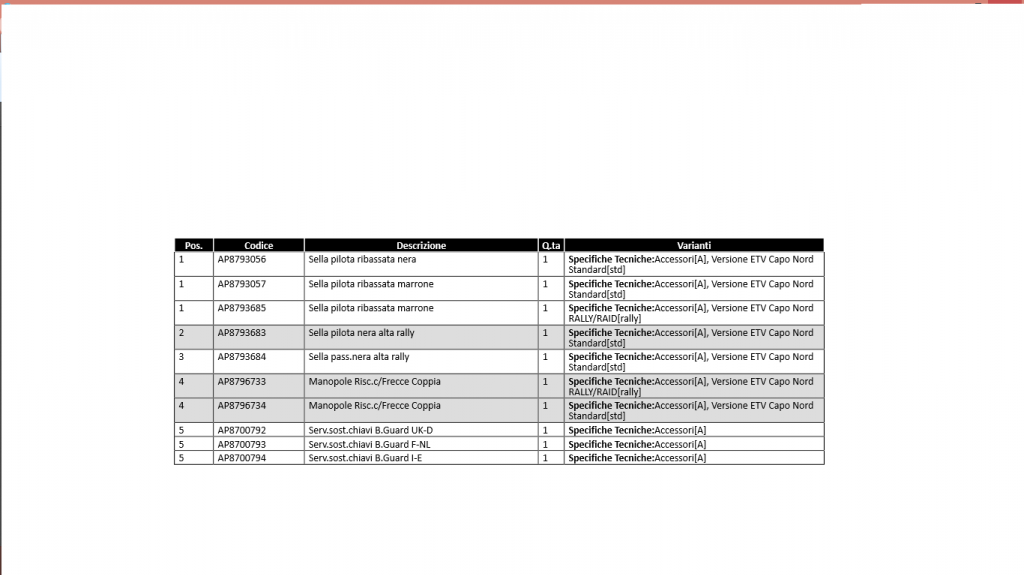

Dato che Aprilia dello stesso kit fà distinzione tra il modello 2001/03 ed il modello 2004/07, non vorrei che la differenza sta proprio nel fatto che ti ritrovi tra le mani un kit 2004 da montare su una moto del 2002. Prova ad accertartene.
- OnlyVu
- Messaggi: 4161
Re: strano problema con manopole riscaldate originali Aprilia
Aprilia Caponord 2001-2003 cod. AP8796734
Aprilia Caponord 2004-2007 cod. AP8796733

scusa only sei sicuro diquesti codici??OnlyVu ha scritto:Aprilia Caponord 2001-2003 cod. AP8796734

giampy a me hanno venduto le AP8796733 , la mia è del 2005 non orecchiuta pensi che posso montarle comunque??

gianlucabu82 ha scritto:giampy a me hanno venduto le AP8796733 , la mia è del 2005 non orecchiuta pensi che posso montarle comunque??
Direi che ti hanno dato quelle gisute no?OnlyVu ha scritto:Aprilia Caponord 2001-2003 cod. AP8796734

posso sembrare schizzofrenico sociopatico ma posso assicurarvi che prima di comprarmi la caponord e venire su aotr ero normale!! grazie per le dritte
però sulla foto di giampaolo ce scritto che il mio codice è per la rally raid...ma credo non cambi nulla

La RR è pari pari come la tua... differisce solo per il telaio, la forcella, e la mancanza di Abs.

Si, vai tranquillo, tanto la differenza riguarda solo il comando del gas: un'inezia.
Comunque per tua maggior sicurezza, questo è un estratto del part list ETV1000 versione 2004-2007 (e anni successivi).
