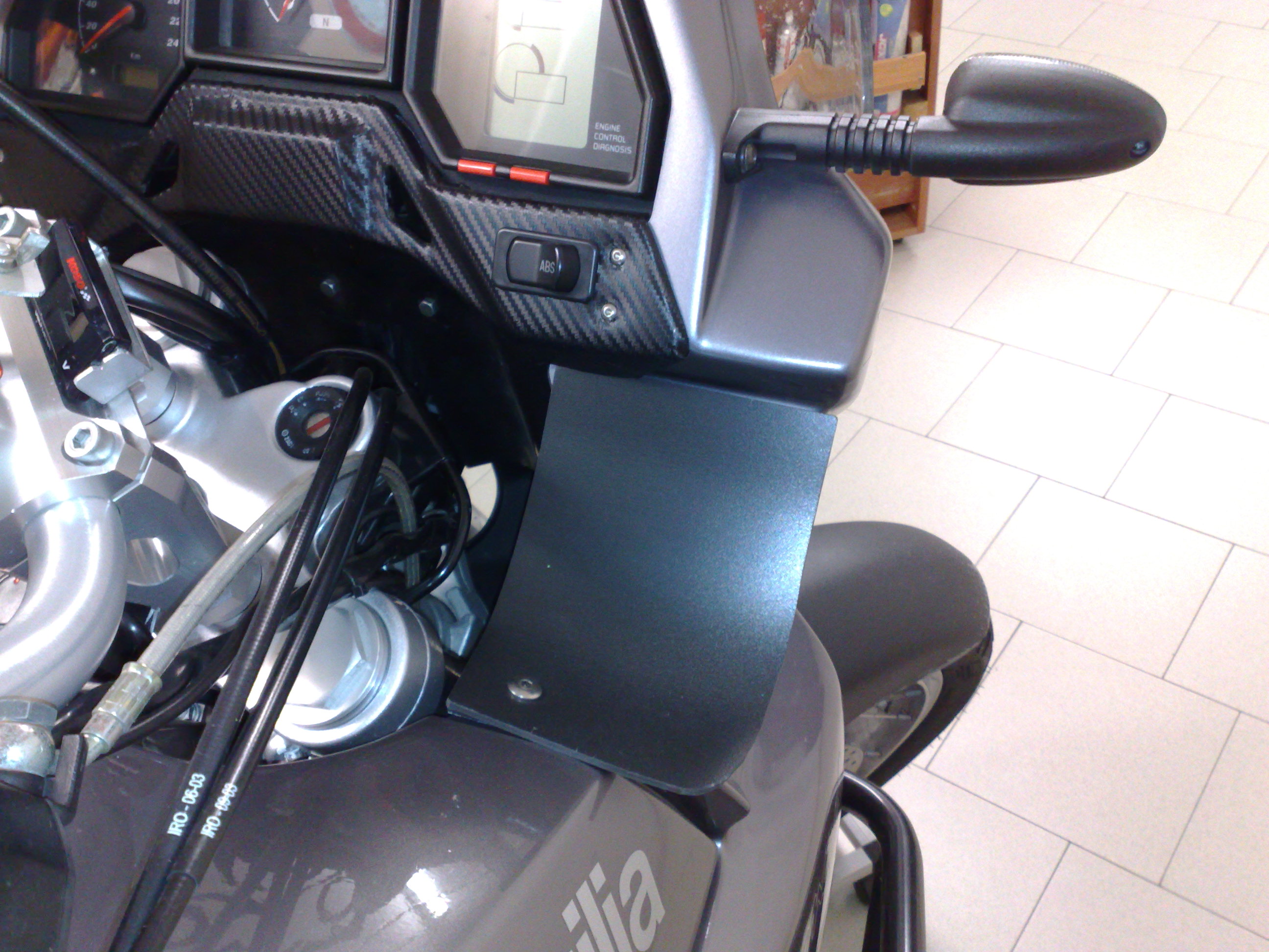

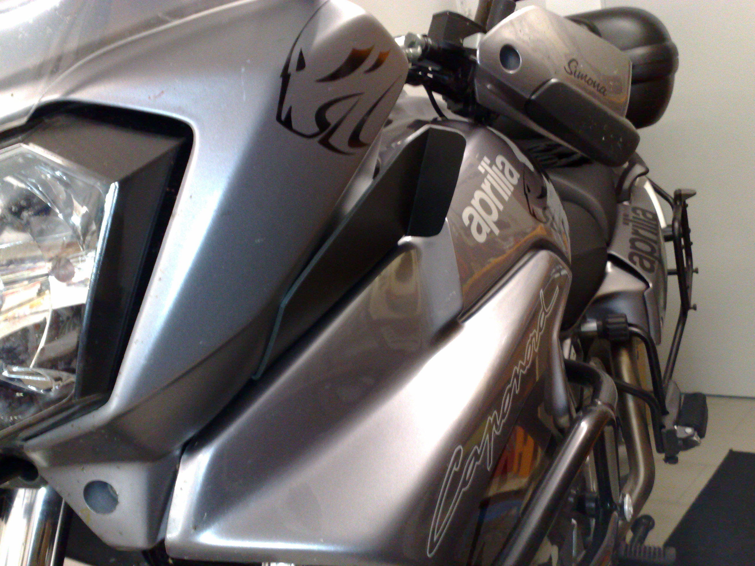

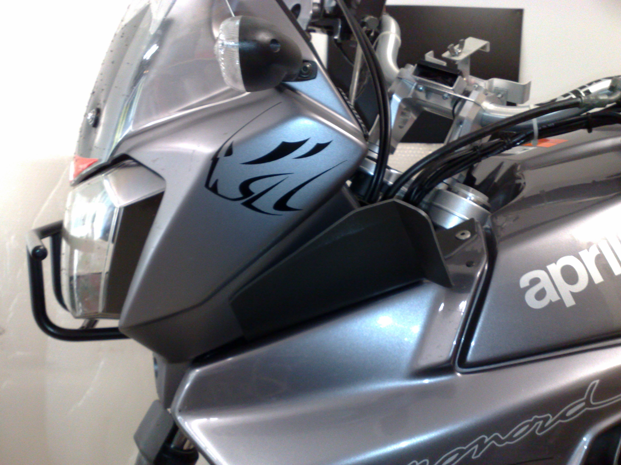

In principio era un foglio di PVC espanso acquistato per 3,50 euro in uno di quei grandi magazzini per il fai(bestammia :incavolato: ) da te buttato in un angolo del garage.

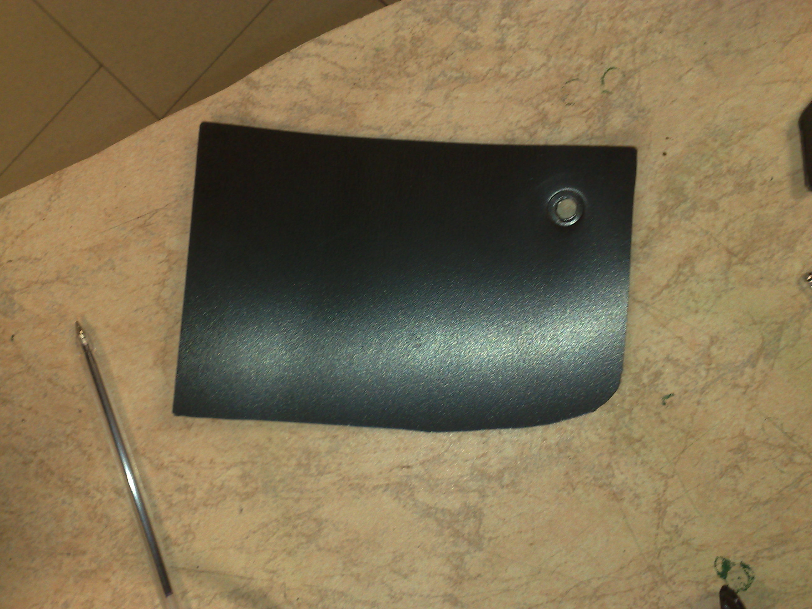

Poi un giorno stanco delle turbolenze provocate dalla nostra amata (modello senza le recchie) ho voluto fare una prova:
ho ritagliato due pezzi di codesto materiale ( :santo: :santo: ) per chiudere le fessure tra cupolino e fiancatine così

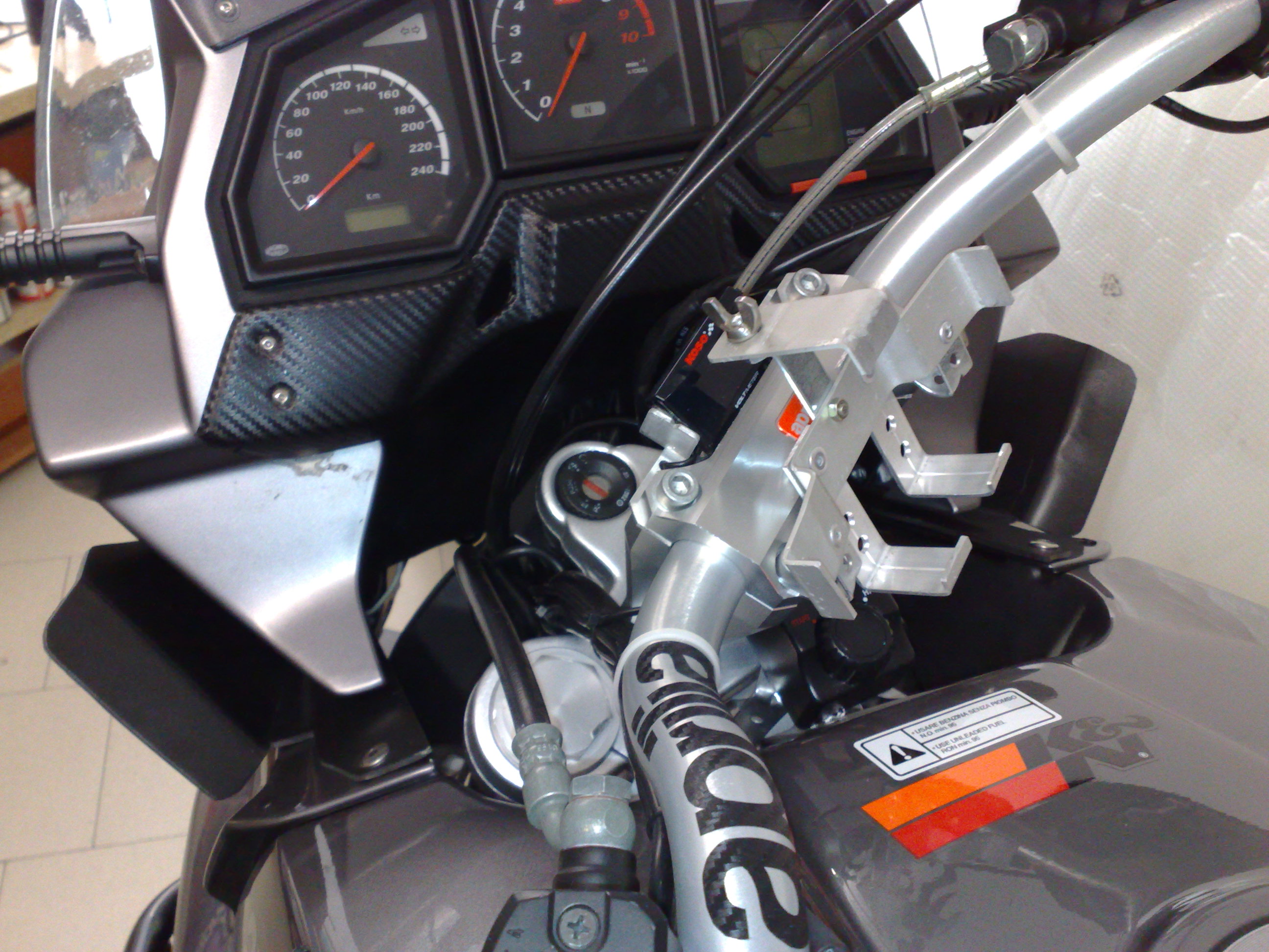

e montato così
Il risultato funzionale si è dimostrato subito ottimo le turbolenze erano sparite in gran parte mi trovavo a 140/150 km/h senza accorgermene, ma la resa estetica faceva abbastanza :wc: :wc: :wc: (anzi molto!)

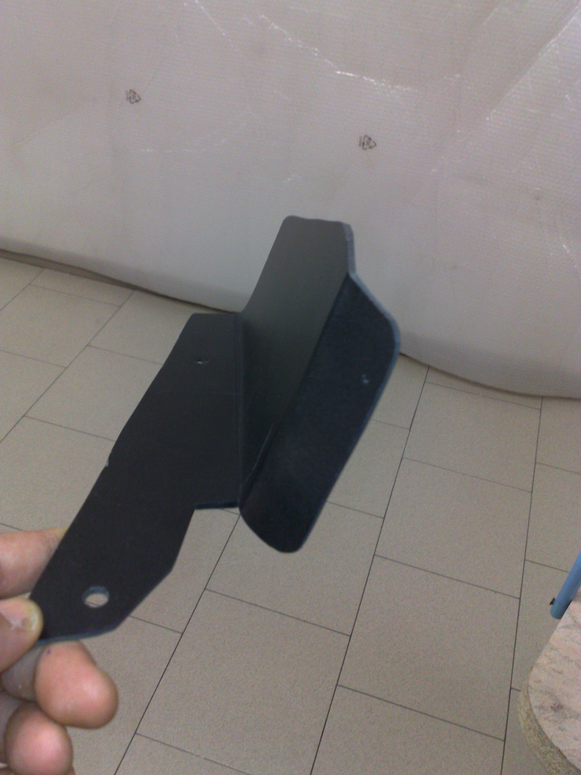

Così ho deciso di dargli una forma un pò più gradevole e colto da immensa ispirazione (li ho scopiazzati da quelli del GDA in alluminio).

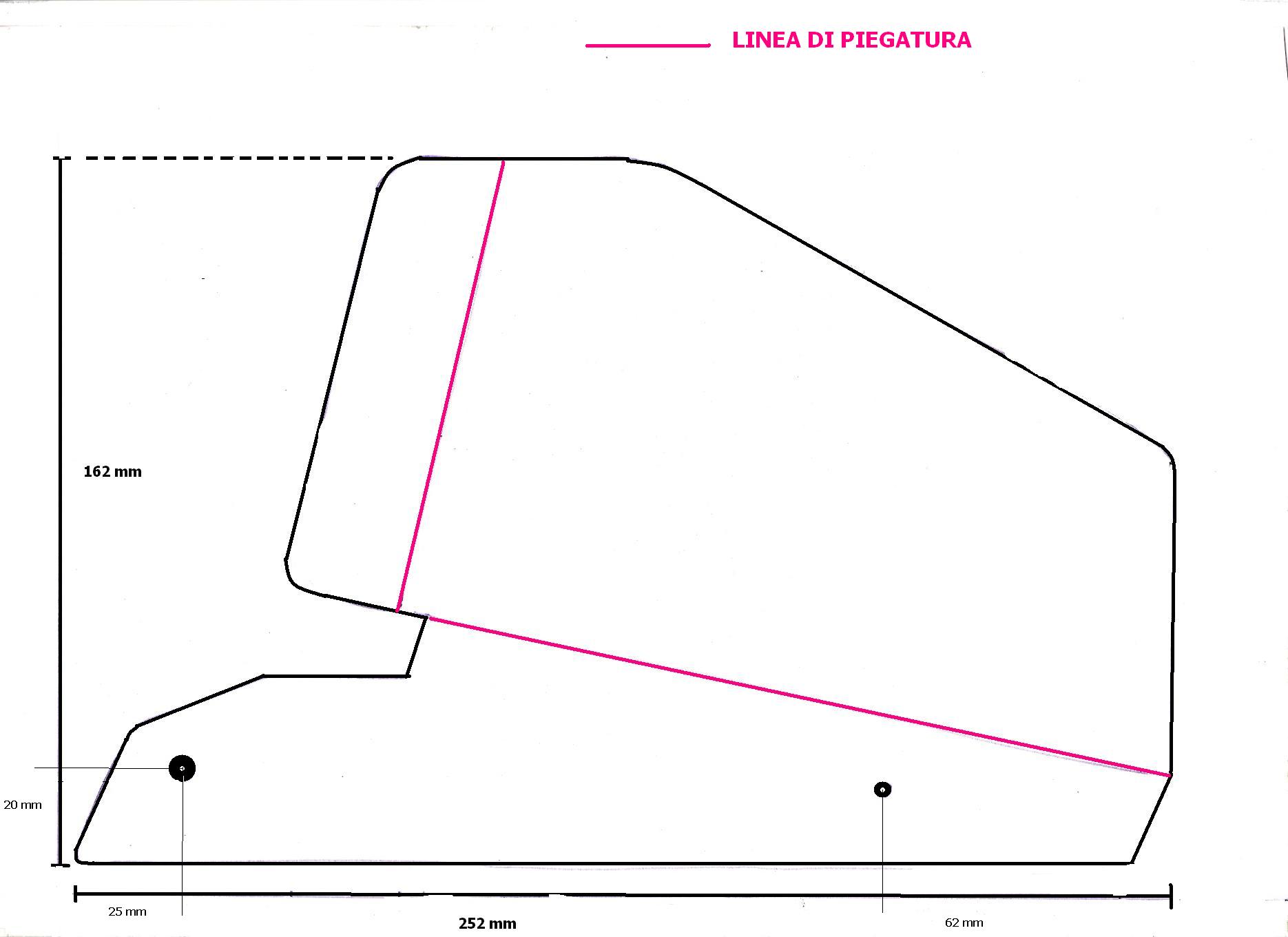

Li ho fatti così:

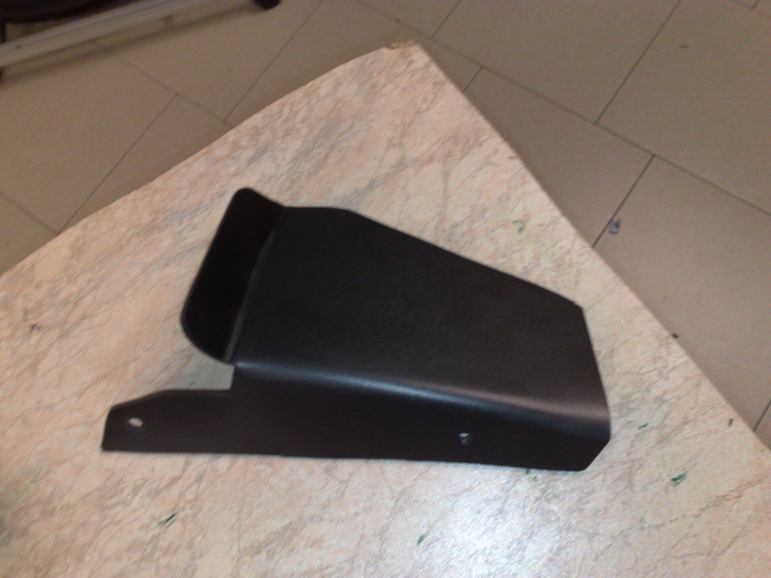

Con l'asciugacapelli li ho piegati dove ci sono le linee rosse e il risultato è questo:
Montati sono così:
Che dire funzionare funzionano spesa minima e come dice il grande Vasco Rossi
BASTA POCO

e mi piace pure molto il portanavigatore artigianale che si vede in una foto bravo :wink:

ma il materiale per la realizzazione finale è sempre pvc?
bisogna scaldarlo per piegarlo?
dioniso
Messaggi: 27
Iscritto il: mercoledì 6 giugno 2012, 6:47
Re: Deflettori aerodinamici poca spesa tanta resa..
Messaggio da dioniso »
da come ha scritto lui è pvc acquistato nei fai da te e scaldato con il phone...il problema è che mancano delle misure..ed io sono davvero incapace più che svogliato...
attendiamo notizie :D

anch'io devo assolutamente risolvere il problemino delle turbolenze..come hai fissato la seconda vite (quella nascosta sotto al cupolino, per intenderci)?
Grazie mille per l'idea!
Quelle viti devi avvitarle suĺle due semicarene smontate e poi rimontare queste ultime con i deflettori già fissati, altrimenti è un impazzimento.
In alternativa devi utilizzare delle viti M5 con colletto tipo quelle che fissano le fiancatine al di sopra i silenziatori, però modificate come questa:
La molatura del colletto fatta a mano sui due lati, fa si che la testa non ruoti quando stringi il dado da sotto.
Il fori sulle carenature vanno però portati, in questo caso, da 4 a 5 mm.
Il sistema funziona bene sui deflettori in alluminio perché presentano un asola di regolazione, anziché un semplice foro di fissaggio:
la vite con il colletto modificato si posiziona egregiamente nell'asola stessa e in questo modo ne viene impedita la rotazione.
Sul deflettore in plastica si può comunque rimediare conformandone il foro (usando una limetta) per alloggiare la vite stessa.
