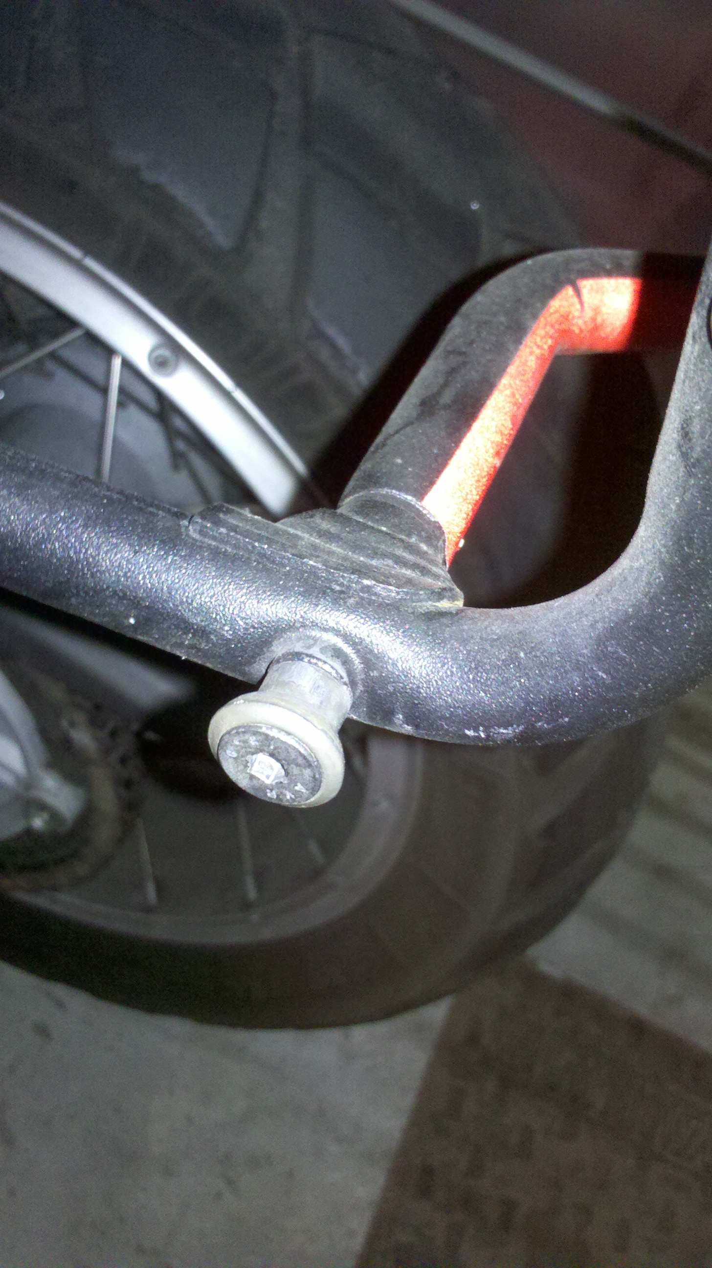

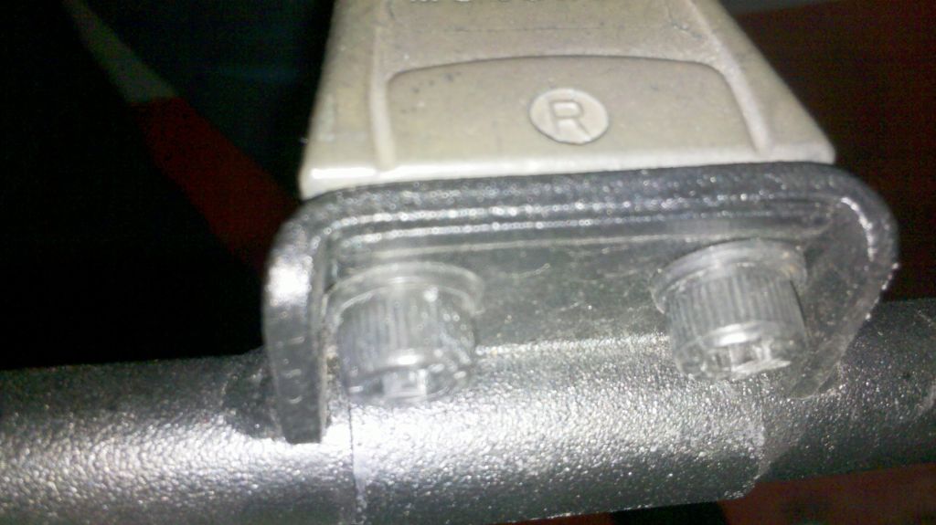

giancarsenio ha scritto:Ma il gancio della chiave mi pare che non si possa togliere e quindi un foro 4x2 (o 3) cm forse mi tocca farlo comunque.
Anche l'attacco superiore si può togliere, intendo quella piramidina a base rettangolare dove si aggancia la chiave. Dietro c'è un coperchietto di plastica ad incastro, lo togli e compaiono due brugole che fissano il blocchettino.
giancarsenio
Messaggi: 1360
Re: Progetto: Valigette in alluminio fai da te
Messaggio da giancarsenio »
Illuminante MCR!. Infatti appena uscito da lavoro ho fatto due foto.
Il progettino diventa sempre più semplice.
Basta fare due fori e trovare un bullone con lo stesso diametro e passo per riutilizzare il foro dei supporti inferiori
Altri due fori e bulloni per il fissaggio superiore
Mi risparmio le fascette e tagli particolari alle valigette :salta:
Contattato il venditore della Sol 5, ordine minimo di 50euro più spedizione da vedere in quanto mi ha omesso la risposta alla seconda domanda. Mi sa che la scarto come soluzione e punto sulla Sol 3 che a misure è quella che più mi aggrada
Se non piove, sabato mattina mi sa che riesco a fare tutto :salta:
