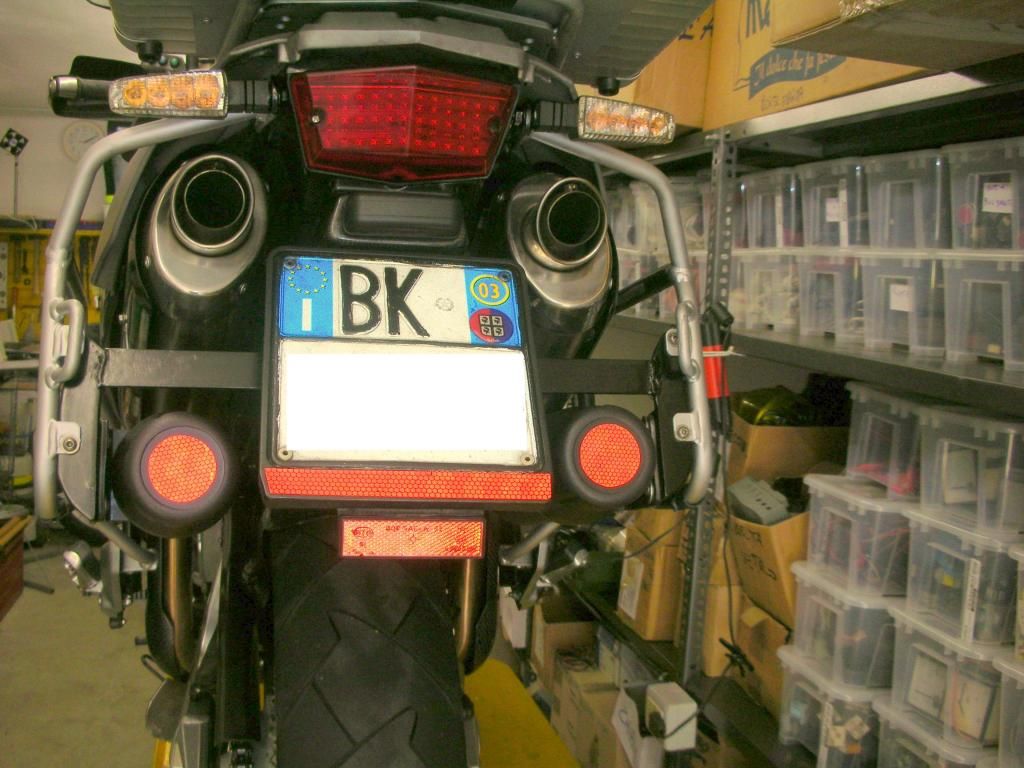

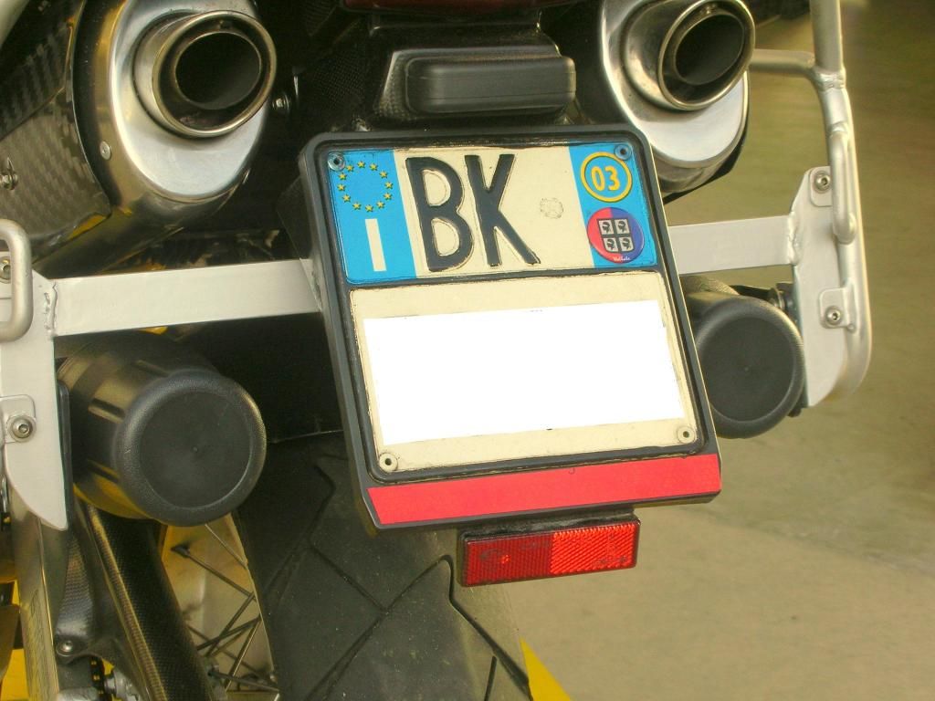

8) Ho preso spunto da Miha ed ho acquistato due tubi http://www.thetooltube.com/ToolTube.html

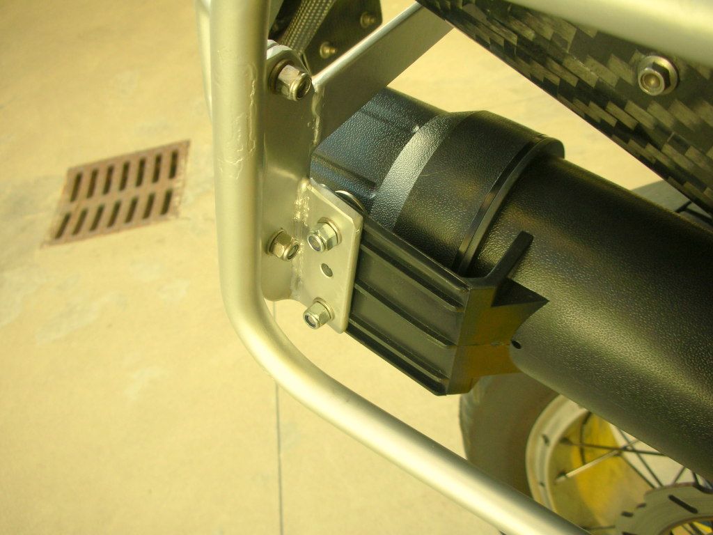

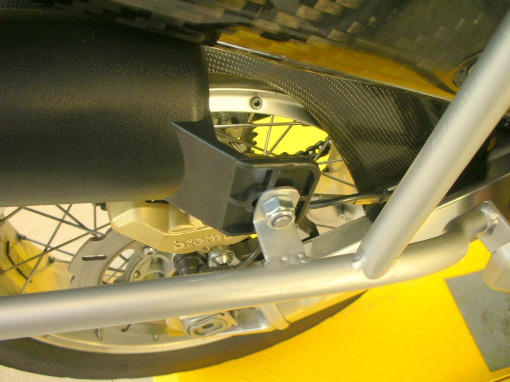

e oggi gli ho montati nella capo costruendo in piatto inox da 2,5 mm il manufatto :lol:
ho fatto un supporto ad angolo
ho dovuto costruire il traversino che collega i due telai valigie
ho saldato una staffetta inox
il tutto è molto bello e non invasivo .
A breve smonto tutti i tubi e vari accessori, e li porto a verniciare a polvere :wink: !

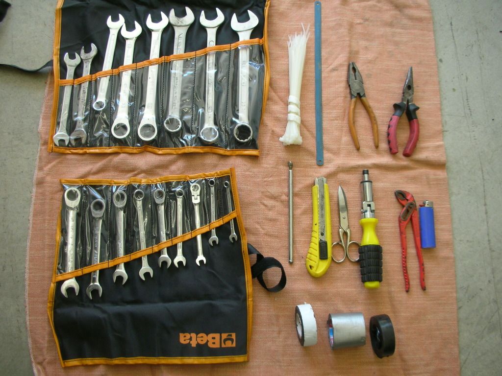

8) ecco cosa ci sta dentro i tubi....

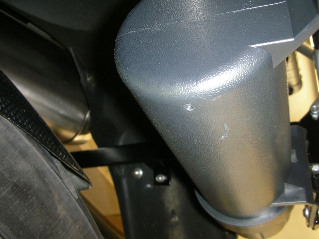

Dimenticavo........... fate un forellino in basso ....se dovesse entrare un po d'acqua, :roll:
e dato che c'ero.....una piccola modifichina..... 8)
