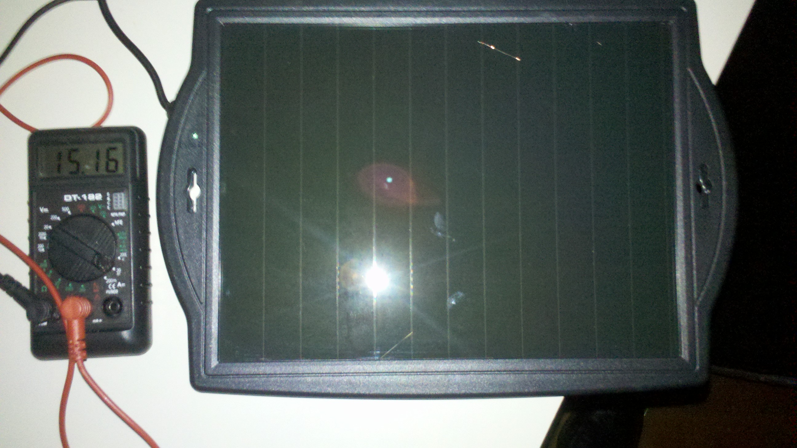

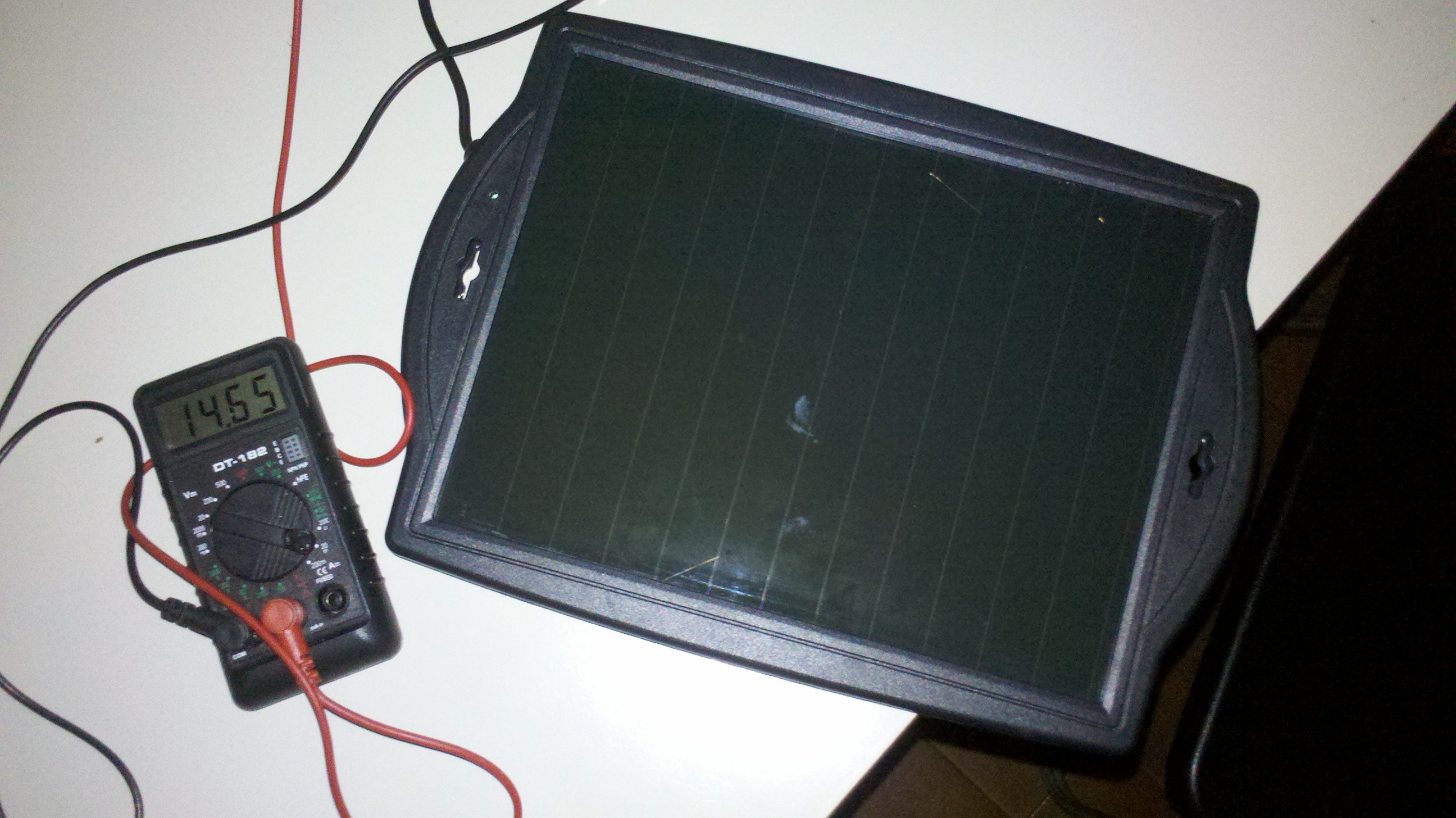

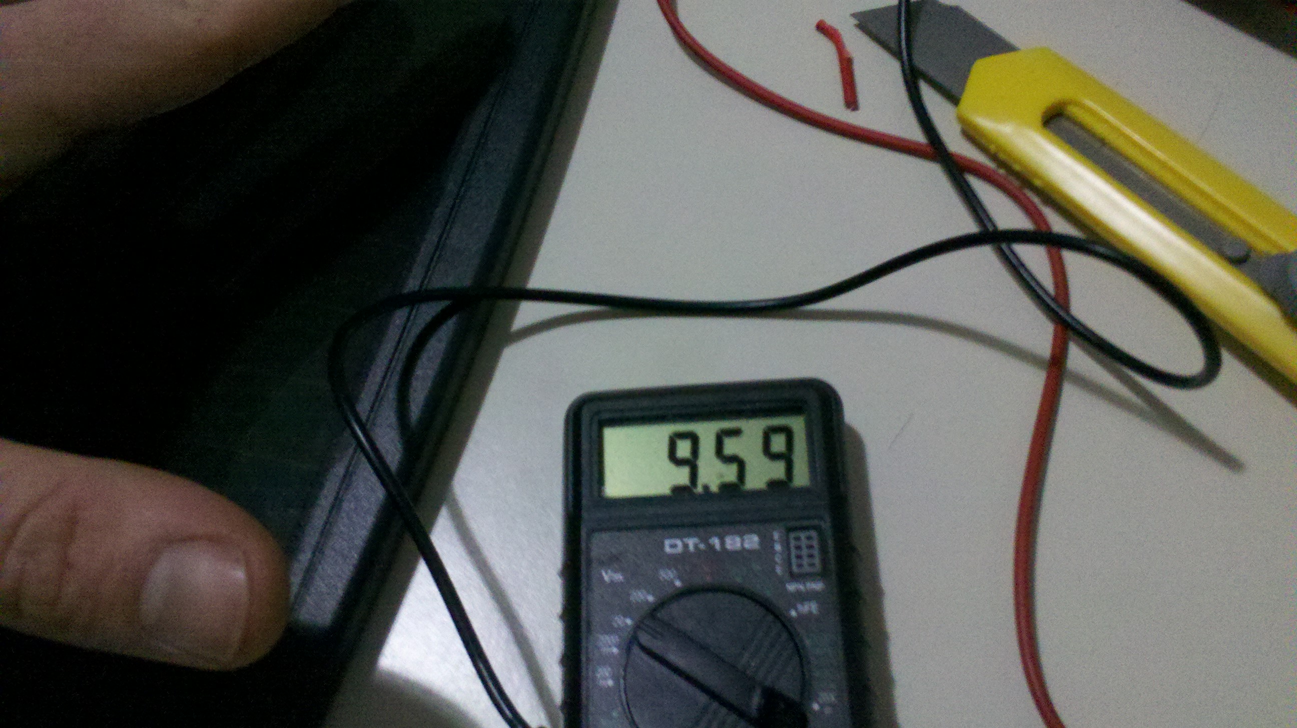

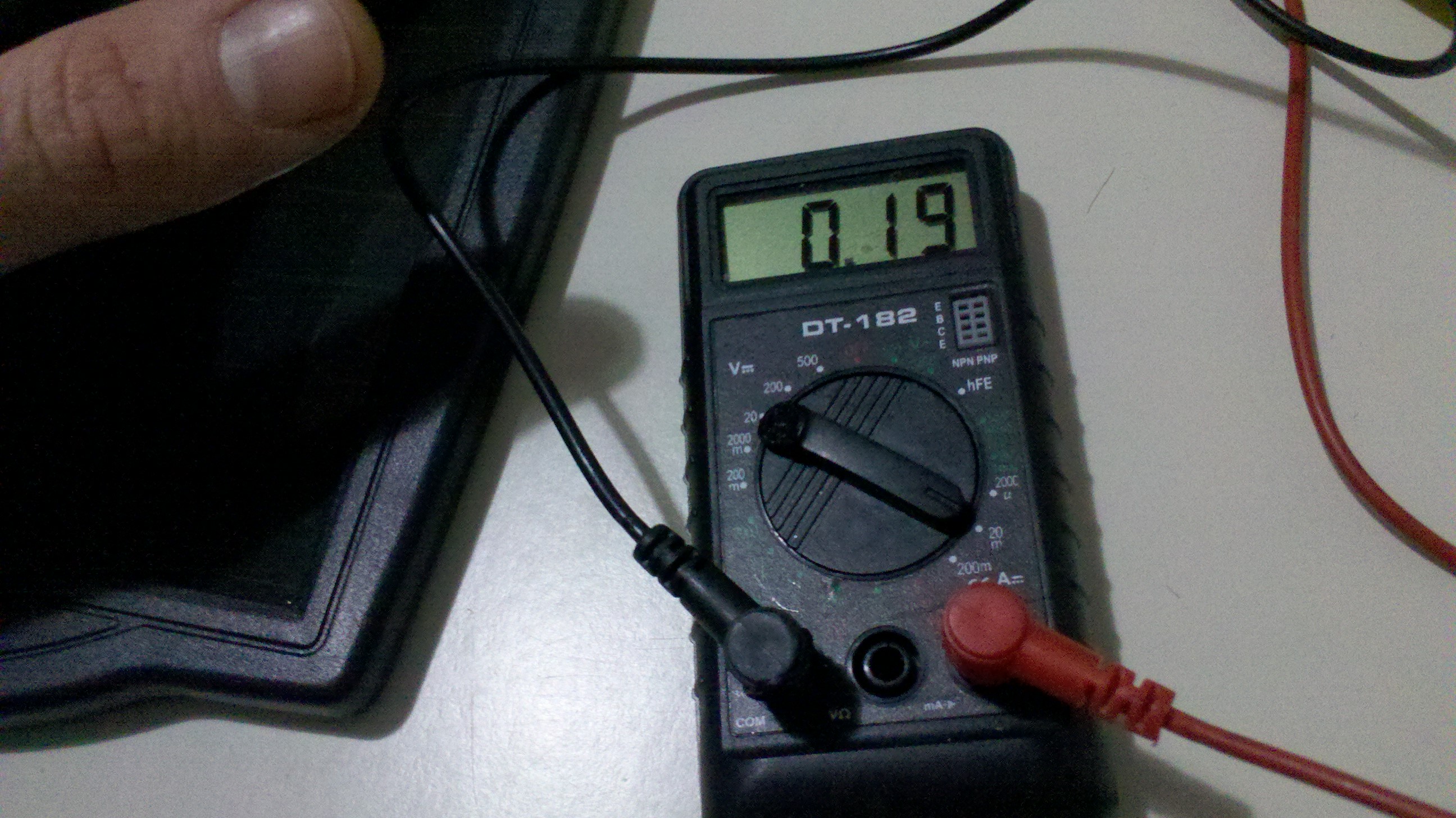

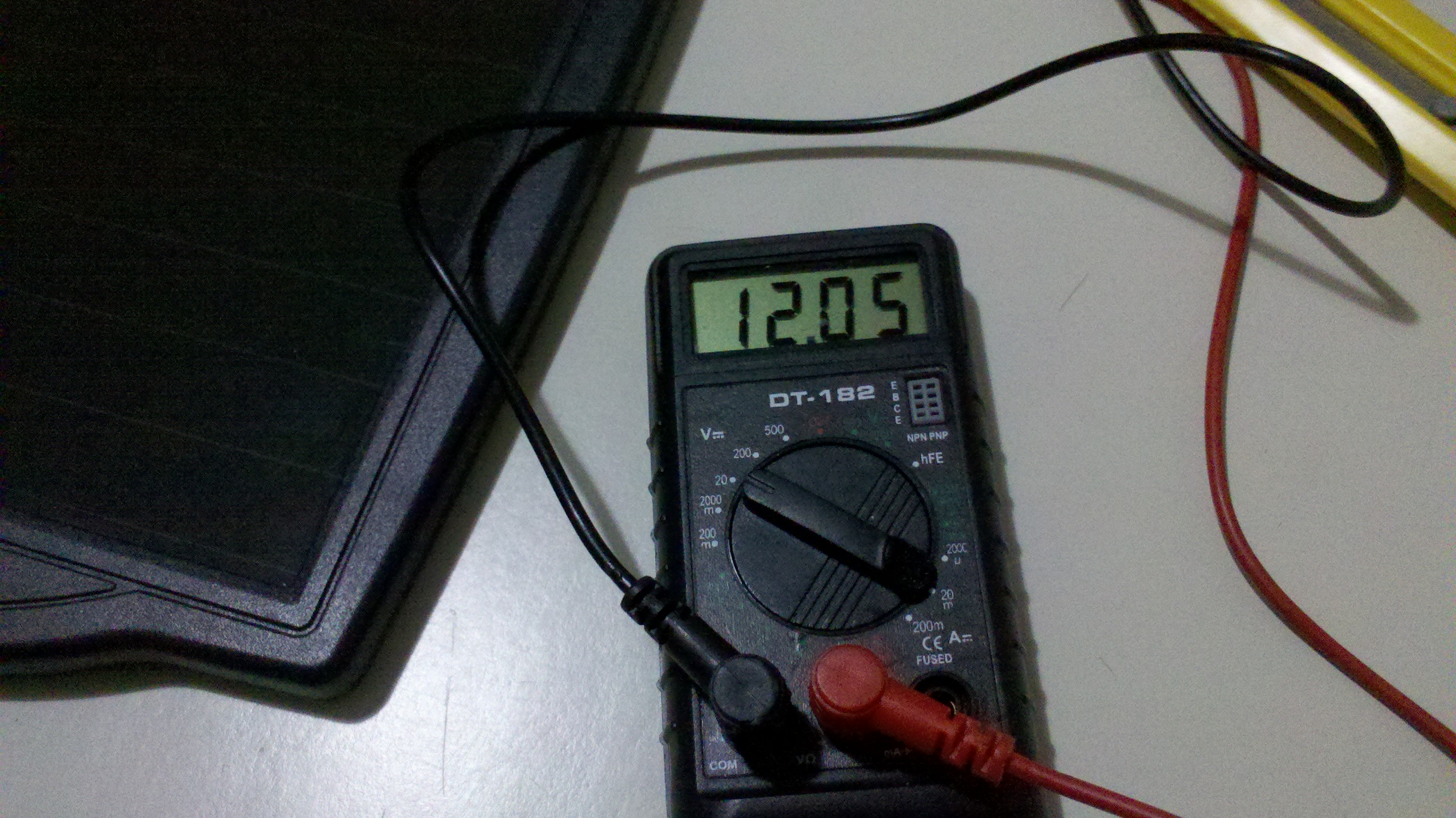

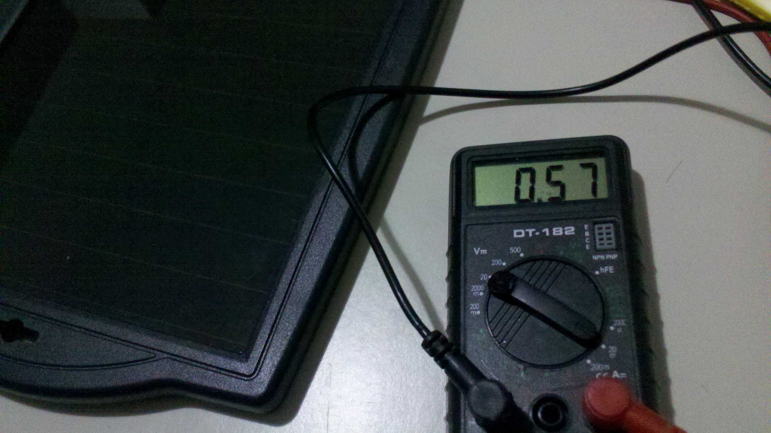

Ho fatto subito delle prove per vedere effettivamente cosa riesce a fare questo pannellino
Tensione con illuminazione buona (luce bianca a risp.energ da 20W)
Corrente con illuminazione buona (luce bianca a risp.energ da 20W)
Tensione con illuminazione buona ma parzialmente coperta (la mia manona sopra il pannello)
Corrente con illuminazione buona ma parzialmente coperta (la mia manona sopra il pannello)
Tensione al buio con il led flash dello smartphone (vicino)
Tensione al buio con il led flash dello smartphone (lontano)
Tensione con illuminazione notturna per strada
I valori mi sembrano buoni. Domani eseguo le misure al mattino (il tempo è particolarmente "uggioso") sia fuori che dentro il parcheggio a lavoro.
Intanto penso a come realizzare il case stagno con plexiglass e alluminio

Alla fine ho preso questo per 24 euro circa...http://www.ebay.it/itm/110909002203?ssP ... 1497.l2649
