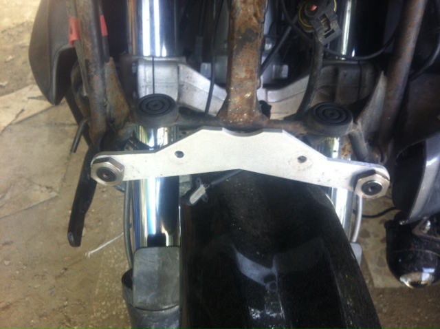

Ciao, per il montaggio se ti può essere utile ti allego una immagine di come l'ho montato io.
Ho fatto filettare le estremità del telaietto e l'ho fissato con due bulloni.

Re: Parafaro...
Skorpio70 ha scritto:Ciao, per il montaggio se ti può essere utile ti allego una immagine di come l'ho montato io.
Grazie Skorpio mi sarà sicuramente utile...... Ma quanta ruggine che vedo sul telaietto....Vai di Ferox e una bella riverniciata
Piccolo OT: Sei di Siena Vedo... Ho sempre in mente le stupende vacanze passate sulle Crete nella zona di Asciano.... Bellissima zona vorrei venirci ad abitare
Ciao e grazie

Re: Parafaro...
Bella soluzione, ma rimane fissato per bene?Skorpio70 ha scritto:Ho fatto filettare le estremità del telaietto e l'ho fissato con due bulloni.
