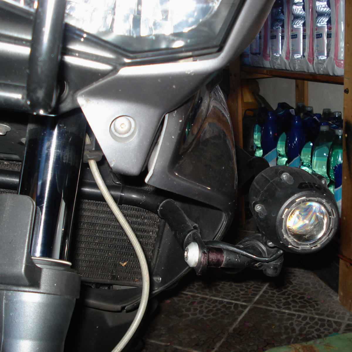

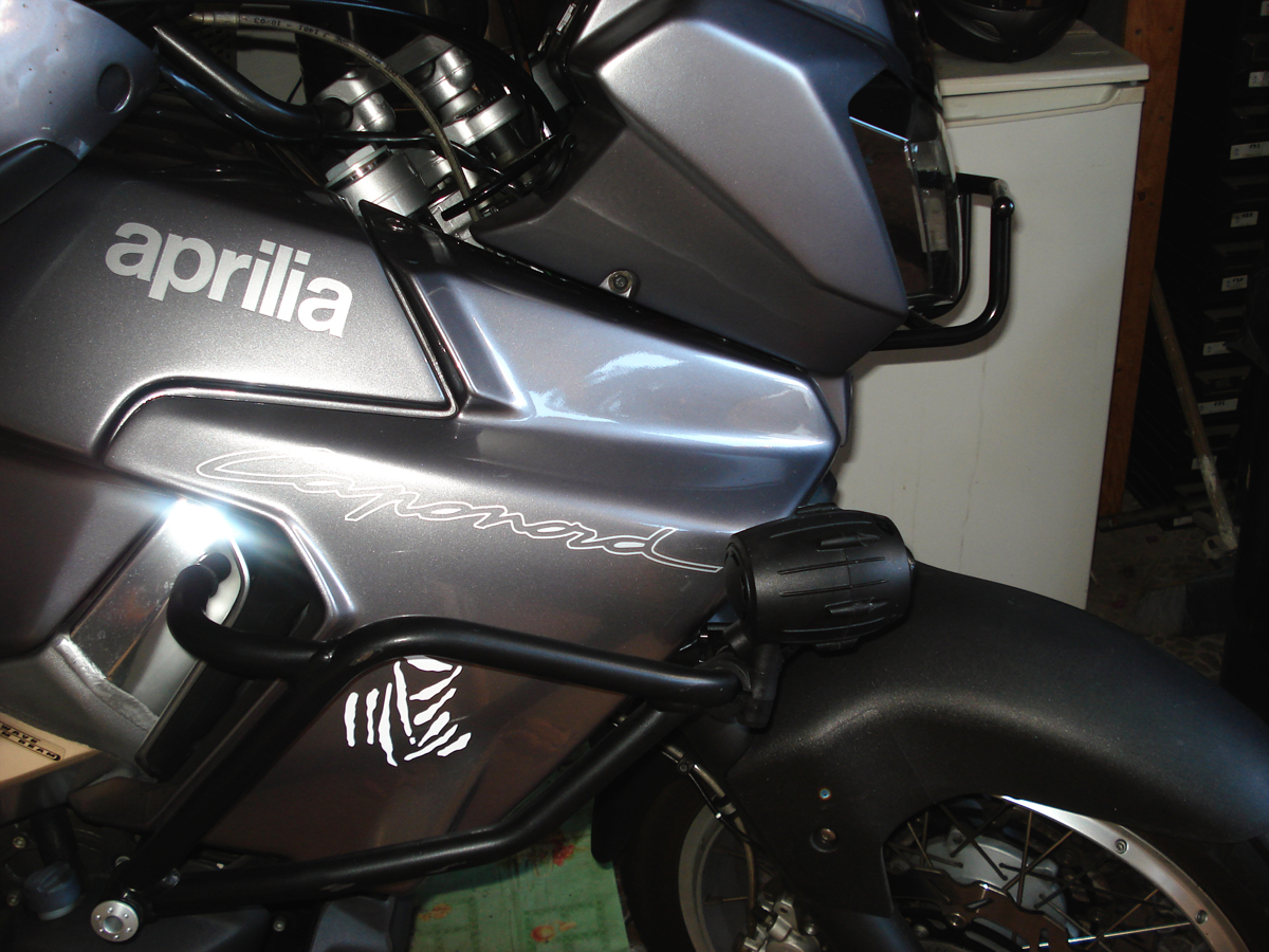

Ciao Goblin !
Li ho anche io sulla mia capo...io li ho montati nella classica posizione che ha la maggior parte degli utenti qui sotto i paracarena... a me son piaciuti perché son più grossi di quelli che trovi in giro, ed onestamente sulla capo ci stanno bene...io li avevo presi su e-bay e pagati sui 95 spediti...
al momento si vedono in queste foto...
Un saluto !
Cris

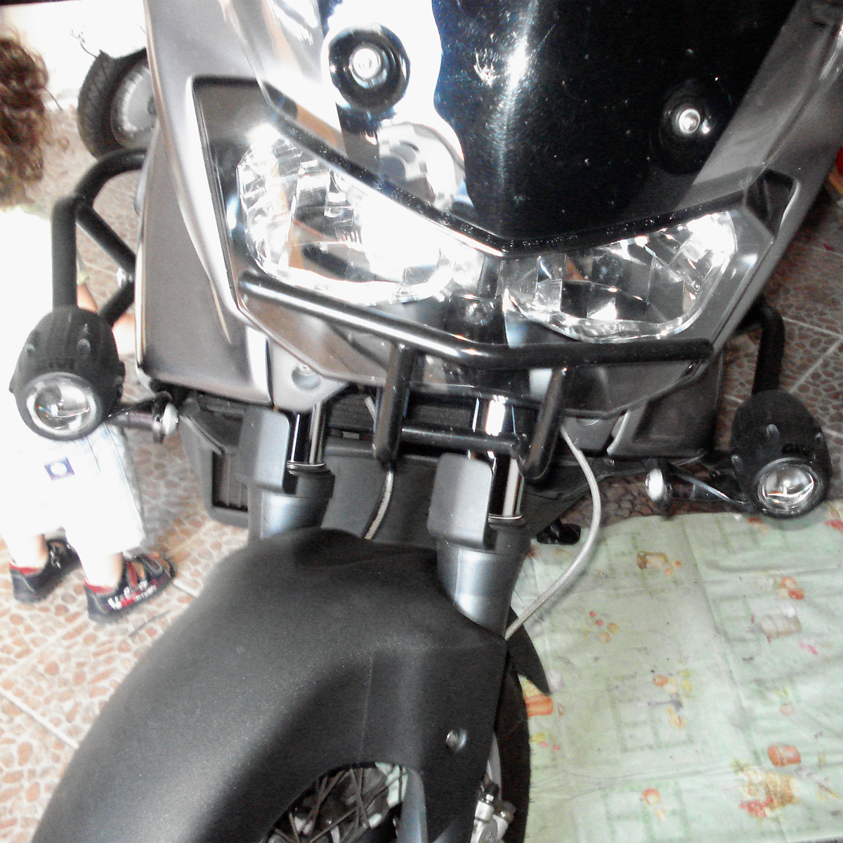

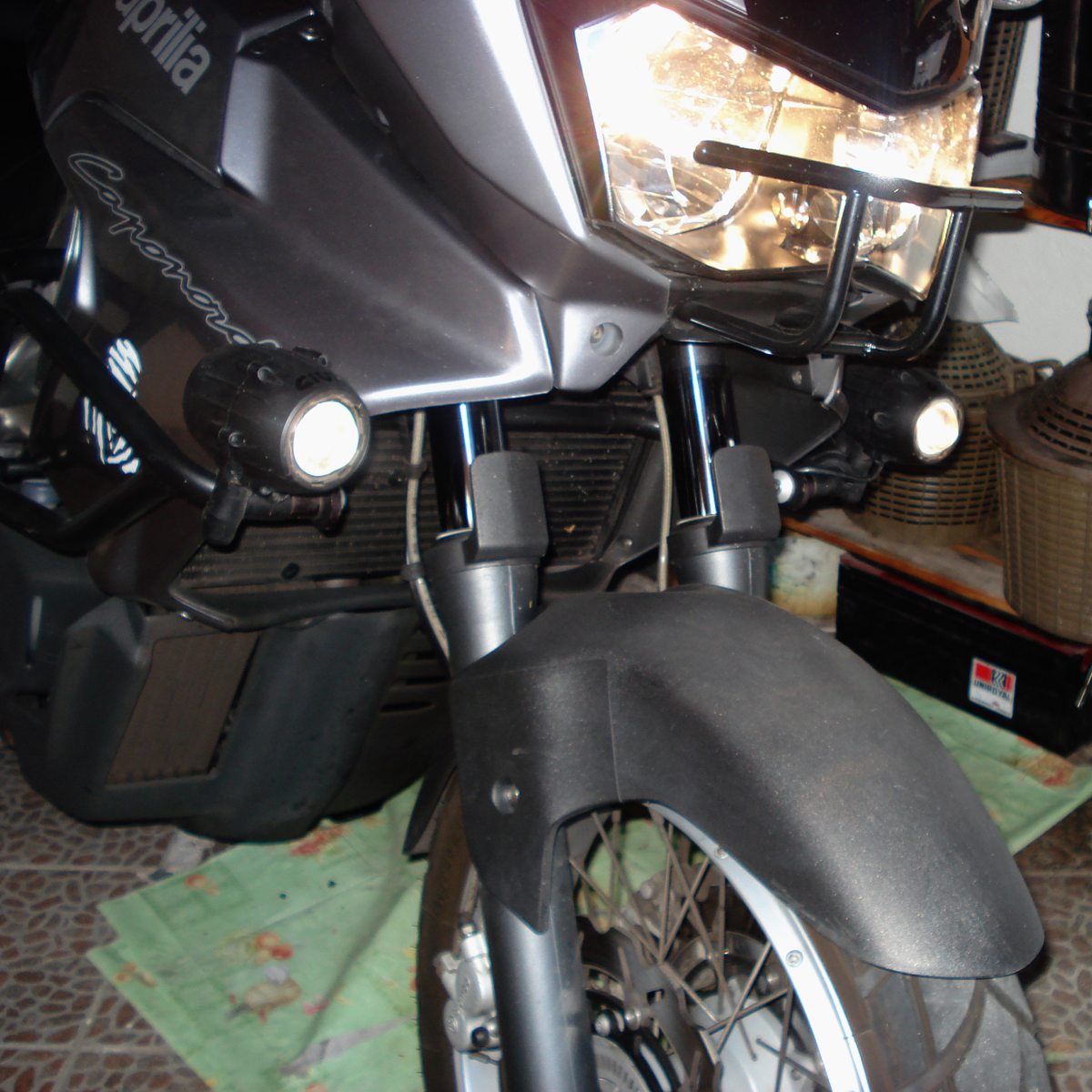

Ecco le foto dell'amico Rosario...ROSARIO ha scritto:ciao Goblin e a tutti,per adesso sono impossibilitato a postarti le foto,siamo a mollo al mare fino a domenica sera,ma non manchero' lunedi,li ho presi in un negozio qui a Catania.

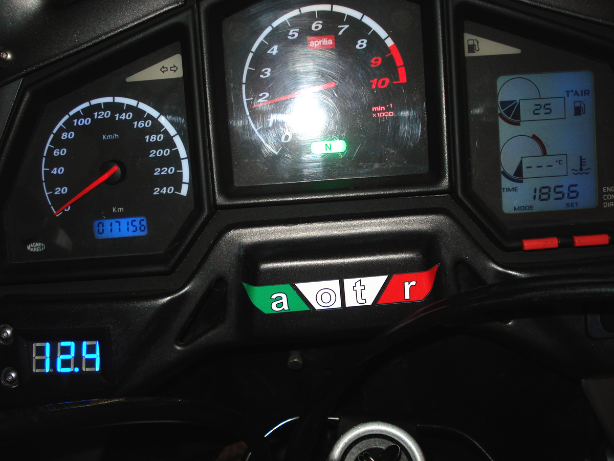

i miei li ho montati sul paracarena frontalmente, sono molto carini .... e per me basta, siccome sono cecato e chi ci viaggia mai di notte !!!!
li trovo utili come ulteriore segnalazione in autostrada
ti segnalo questo: il voltmetro a moto spenta faretti accesi segnala 10/10,20, a moto accesa al minimo circa 12/12/,2 e solo a pieni giri sale a 13,6/13,8
Poiché non ci capisco una mazza ho fatto una mail alla Givi e attendo risposta se la cosa è normale. In genere dopo una settimana rispondono con tutte le informazioni. Ma se tu ci capisci qualcosa puoi darti la risposta da solo
Fammi sapere

se siete a corto di Volt .... ci stanno sempre le lampadine H3 da 35W che vi fanno risparmiare complessivamente 40W, non pochi.

i faretti originali montano le 55W ma esistono le lampade da 35... quindi 110W-70W= 40W in meno
